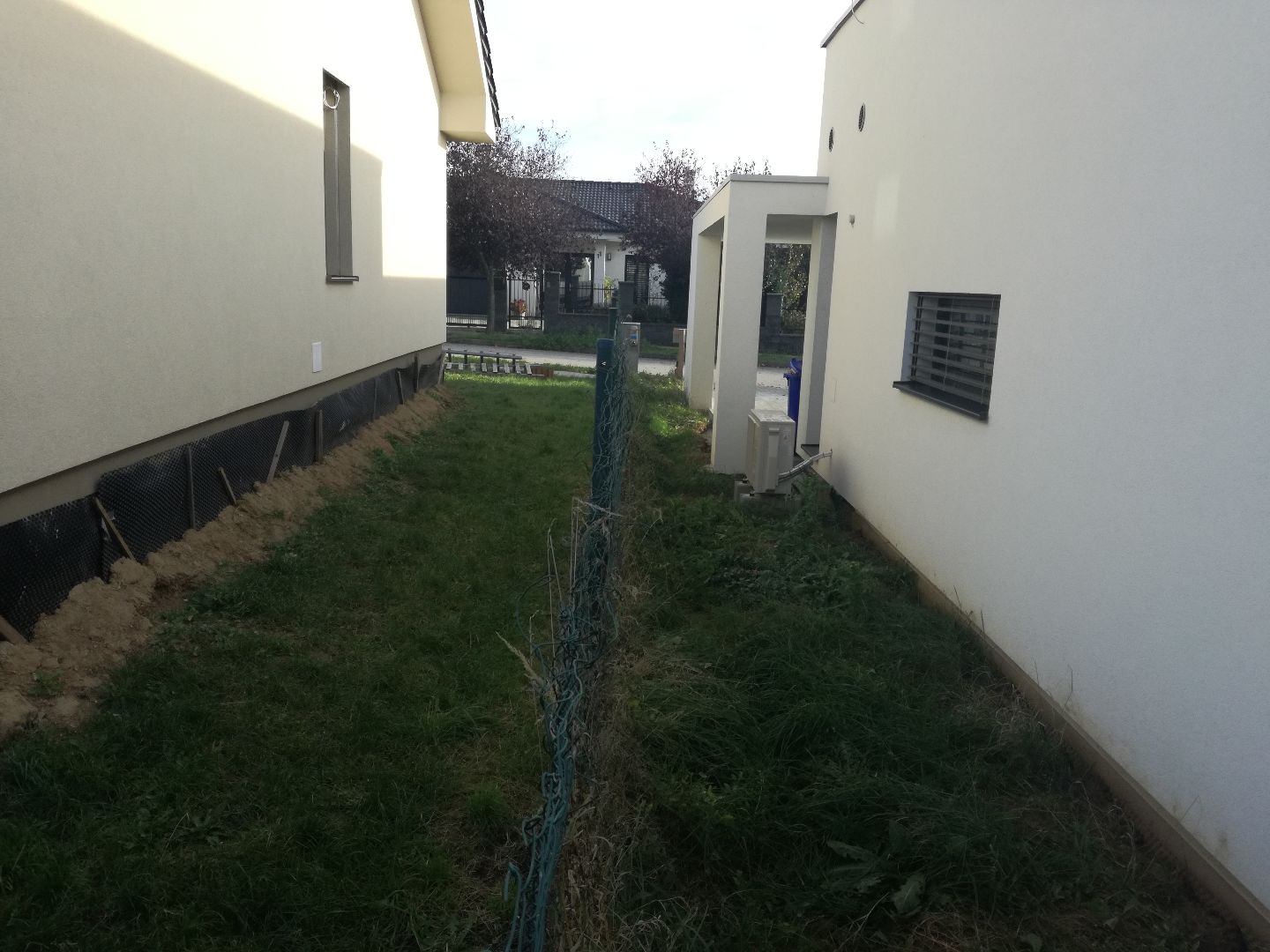

Zdravím, Sused si nainštaloval tepelné čerpadlo necelé 4 metre od nášho domu a nasmeroval rovno do nášho okna. Vrámci riešení plánujem medzi čerpadlo a dom postaviť plot z vápennopieskových tehiel. Podľa popisov sa tieto tehly používajú v interiéri na odhlučnenie (https://www.stavebnik.sk/clanky/piesk...). Chcem sa poradit, či mi to pomôže aj v mojom "exteriérovom" prípade ? Prípadne do akej výšky/šírky by bolo vhodné postaviť ten plot ? Ďalšiu otázku čo riešim, že viac ako priamy hluk z vrtule/prúdenia vzduchu sú problémom vibrácie (nízke frekvencie počuť v rôznych častiach miestností - v rohoch, pri podlahe). Či sa tieto nešíria viac zemou ? Či riešiť aj niejakú protihlukovú/protivibračnú izoláciu v základoch plota ?
@marek0 - sused je z kategorie "mentalne" slabsi. Mozes skusit zavolat hygienu a merat, neverim ze da v noci menej ako 45db, bude musiet cerpadlo otocit paralelne. Ak nepochodis, tak plot co najvysssi, material je asi irelevantny. Ak by som bol za odplatu, oproti jeho oknu do plota reproduktor a urob mu 07.00-22.00 diskoteku...
