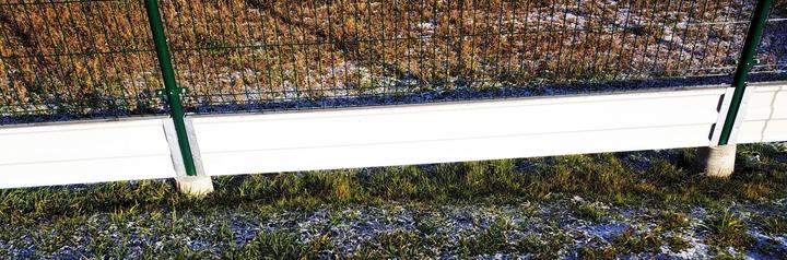

@silvia2891 cim ste vyplnili priestor pod podhrabovymi doskami? Mame ich nad terenom (max. 20cm) a chcem prihrnut hlinu, len je obava, ze sa bude sypat na susedny pozemok.
ako naviest hlinu k podhrabovej doske, aby sa nesypala popod dosku na susedov pozemok? je to na par metroch dlzky, niekde je max. 20cm medzera. dosky su zosilnene.
