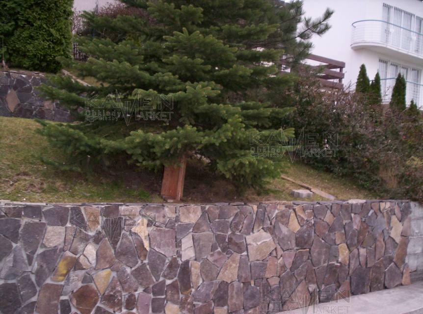

Zdravim, mate niekto skusenosti , ked sa na betnovy mur nalepi prirodny stiepany kamen? Mam starsi zadrzny betonovy mur, a rad by som to riesil napr. prirodnym kamenom. Zaujima ma hlavne zivotnost takeho obkladu. Dakujem

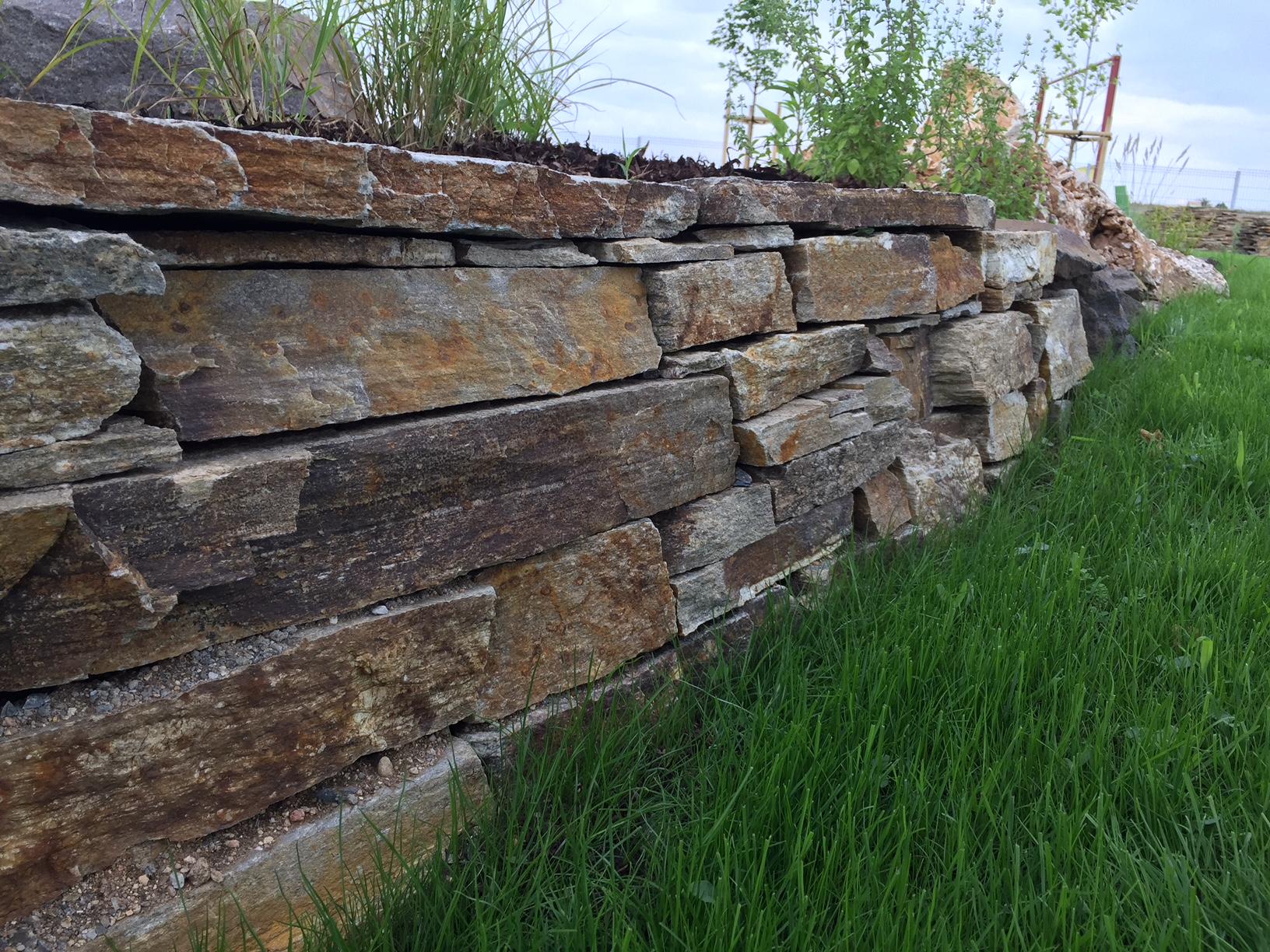

@marcos33 tak na prvej foto je suchy murik. Na tej druhej, tu u nas na sidliaku maju cele jedno poschodie na dome oblozene ako je na foto c.2 a drzi im to uz cca 35 rokov. A asi kazrych 5 ho niecim natieraju, potom sa pekne ligoce.
Zivotnost je dlhodoba, no chce to tak isto starostlivos,t v okoli mame dom ktory ma uz nejakych 9 rokov cca a je oblozeny tym kamenom a stale to vyzera dobre
@marcos33 o samotny obklad sa bat nemusis,ten nas prezije.dolezity je stav murika, ci je beton sudrzny, suchy,vlhky, atd. A pouzite spojivo je najpodstatnejsie, kedze to bude odolavat aj extremom pocasia.
