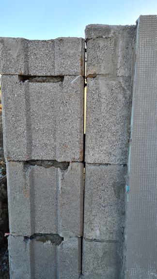

Medzera medzi DT
Prosim vas, cim vyplnit uvedenu medzeru. Jedna sa o nadpojenie mura. Vodorovna vystuz prepojena pomocou chemickej kotvy. V medzere je obnazena vystuz. Existuje prosom nieco cim to vyplnit? Dakujem
@robinofsherwood aky vyznam by to malo vyplnat?
cementová malta
Penou a zatiahnut klebrom... predpokladam ze to take neostane hole bosee
@palo18 Význam vyplniť to má taký, podľa môjho názoru... ide o roh, kde z vnútornej strany bude menšia navážka hliny. V tej medzere je časť vodorovnej výstuže obnažená a nechcem aby časom pod vplyvom poveternostných podmienok tá výstuž sa nejakým spôsobom neznehodnotila.
