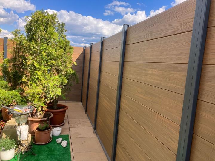

Ahojte, potreboval by som spraviť výplň plného vy…
@tinatata tak napr. takáto WPC plotová doska na rozmer 2x2m vychádza cca 250€

@gumbik je to veľmi pekné. Ak sa môžem opýtať, kde ste nakupovali? Vedeli by ste mi dať tip?

@tinatata píšem do správy

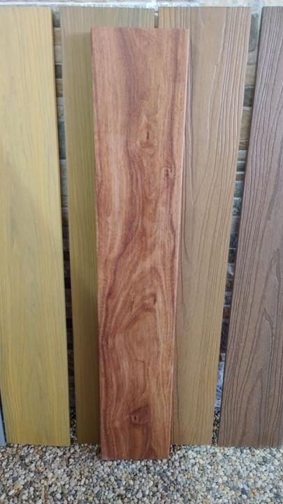

@prvosienka5 generácia WPC dosiek ktoré majú tzv. ochrannú vrstvu, ktorá má nulovú nasiakavosť vody a zmenu farby, má uvádzanú životnosť 20-25 rokov. Stará generácia dosiek tzv. celolisovaná bola jednak nasiakavá a mala aj v technických listoch uvádzané vyblednutie farby, čo sa aj dialo. A na trh prichádza kompozitná doska na úplne inom zložení jadra (nie 60% drvené exotické drevo) s digitálnou potlačou, kde je záruka na farebnú stálosť 30r. Pre predstavu prikladám foto jednej novej kompozitnej terasovej dosky pred WPC s ochrannou vrstvou.
