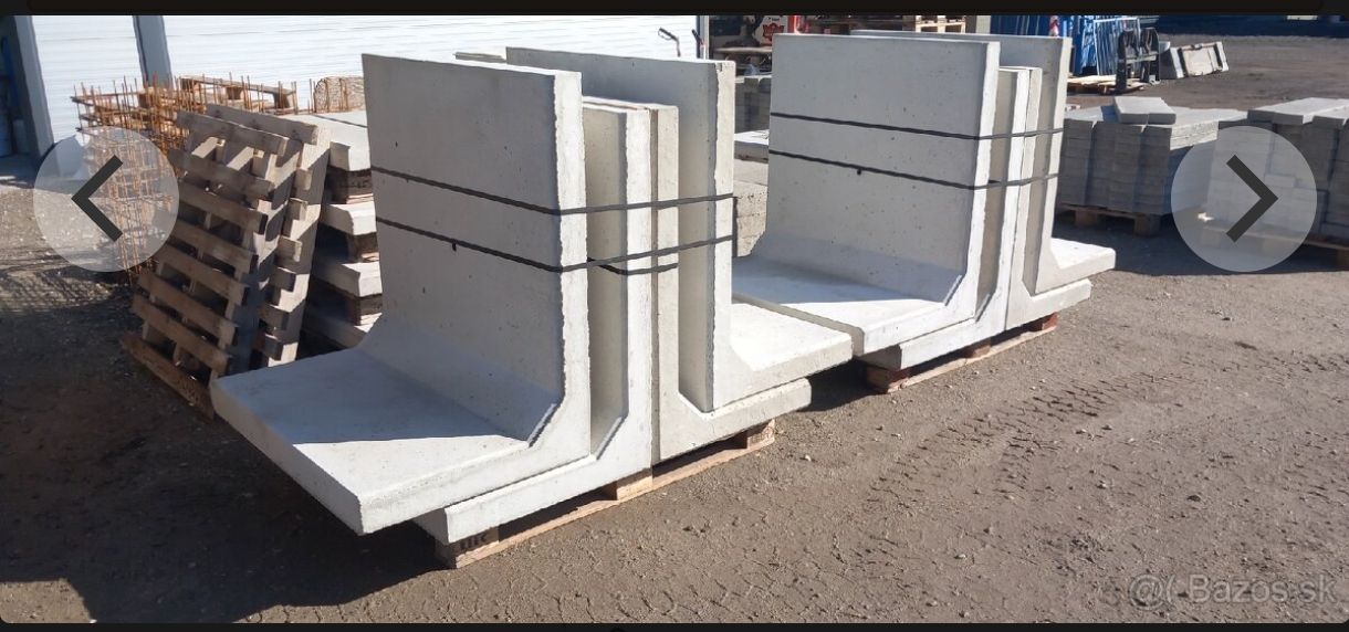

L betonove dielce na oporny mur
Zdravim Ake mate skusenosti pri pouziti L betonov na vystavbu oporneho mura ? Je realizacia lahka ? Drzi to po case ? Aky ste pouzili podklad pod dielec ? Dik za info

@lukas2589 fyzika nepustí, je to výborná alternatíva na rýchly oporný múr. Len treba mať veľmi presne nachystaný podklad, čo môže byť v členitom teréne nesplniteľná požiadavka.

@lukas2589 napad nie zlym, ale nevidim to ako system, ktory sa dokaze previazat a drzat pokope. Podklad musi byt zhutneny strk vyrovnany ako pri kladeni dlazby, lebo po case by to sadalo a vyzeralo ako u ciganov. Taktiez dufam, ze tam dali i dake zelezo :-)
Treba ich ale ulozit spravnym smerom..
Moja obava je ako sa to bude spravat ked to nema zaklad ale len 20cm zhutneneho strku alebo sucheho betonu. Ci to v zime nepracuje. Samotna prefa meter ma cez 650 kg pri vyske 150cm. Tak pevnost tam bude dostatocna.

@lukas2589 Myslím, že zbytočne špekuluješ. Na ten oporný múr budeš potrebovať stavebné povolenie a teda aj projekt, kde to budeš mať vyriešené podľa tvojich predstáv a potrieb statika.
Stavebne povolenie na dom riesilo aj oporny mur. Teda povolenie mam uz len realizacia.
Vysku pises 1,5 m ale nevieme kolko chves dat zeminy ako budevpriestor vyuzivany a ako to bude z druhej strany. Nedas komplet info a cakas komplet odpoved. Vyrobca predpisuje vseobecne respektive minimalne naroky na podklad a riez na spijenie prefabrikatov. Treba u vyrobcu zistit ci ti vedia spravit komplet "realitacny postup" pre tvoje podmienky. Teraz na jednej stavbe navysovali na jednej strane objektovu komunikaciu o nejaky 50-70cm. Realizovala to fitma 1x. Prve diely sa trochu potrapili. Potom chyitily grif a islo to rychlo. Majitel bol spokojny ze do toho siel. Usetrilo mu to cas aj peniaze.
Základ buď na betón alebo na štrkový násyp s geomrežou ( geomrežami ) poodľa geológie. Na obrázku nevidím na rubovej strane žiadn e oká na prevlečenie roxorov, ktoré zabezpečujú aby pri nerovnomernom sadnutí dielov čelná stena nemala ozuby.
