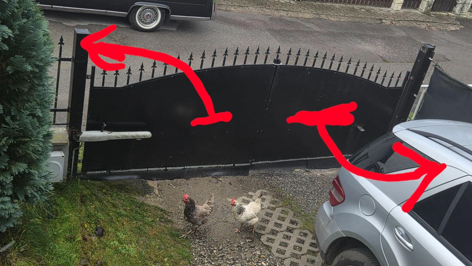

Zdravím, dá sa prerobiť otváranie na také ako som na fotke naznačil? T. j. ľavá časť do vonku a pravá časť do vnútra pozemku? Ak áno čo to obnáša?

@milan209209 Ak dáš na ulicu semafory, tak sa to dá...

@frantisekca semafory netreba, cesta ide minimálne 2.5 m od brány. Krídlo ma 2m. Otvorené krídlo nezasahuje do jazdnej dráhy áut, navyše je to skoro koniec slepej ulice takže to je v pohode.

@milan209209 Ak to pánty na bráne umožňujú, tak už len vymyslieť uchytenie otváracieho mechanizmu.

@chrobak7 však to. Ako to vymyslieť? Chcem mať oba motory vo vnútri samozrejme. Je to tuším Nice systém.

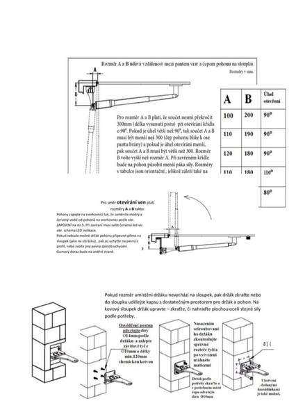

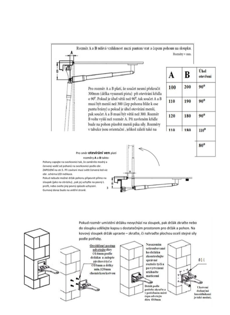

@milan209209 otváranie brány má určite manuál. Treba pozrieť. Normálne sa dá spraviť, aby motor bol dnu a otváralo krídlo von. Treba to vypočítať a správne zapojiť. Riadiaca jednotka stačí jedna...

@milan209209 otváranie brány má určite manuál. Tr…
@paracetamol123 no super. dúfal som že sa to nejako dá. Musím teda vyrobiť nejakú konzolu podľa tabuľky a zrealizovať to.

@paracetamol123 no super. dúfal som že sa to neja…
@milan209209 tá tabuľka je na moje pohony. Treba pozrieť od tvojich manuál.
