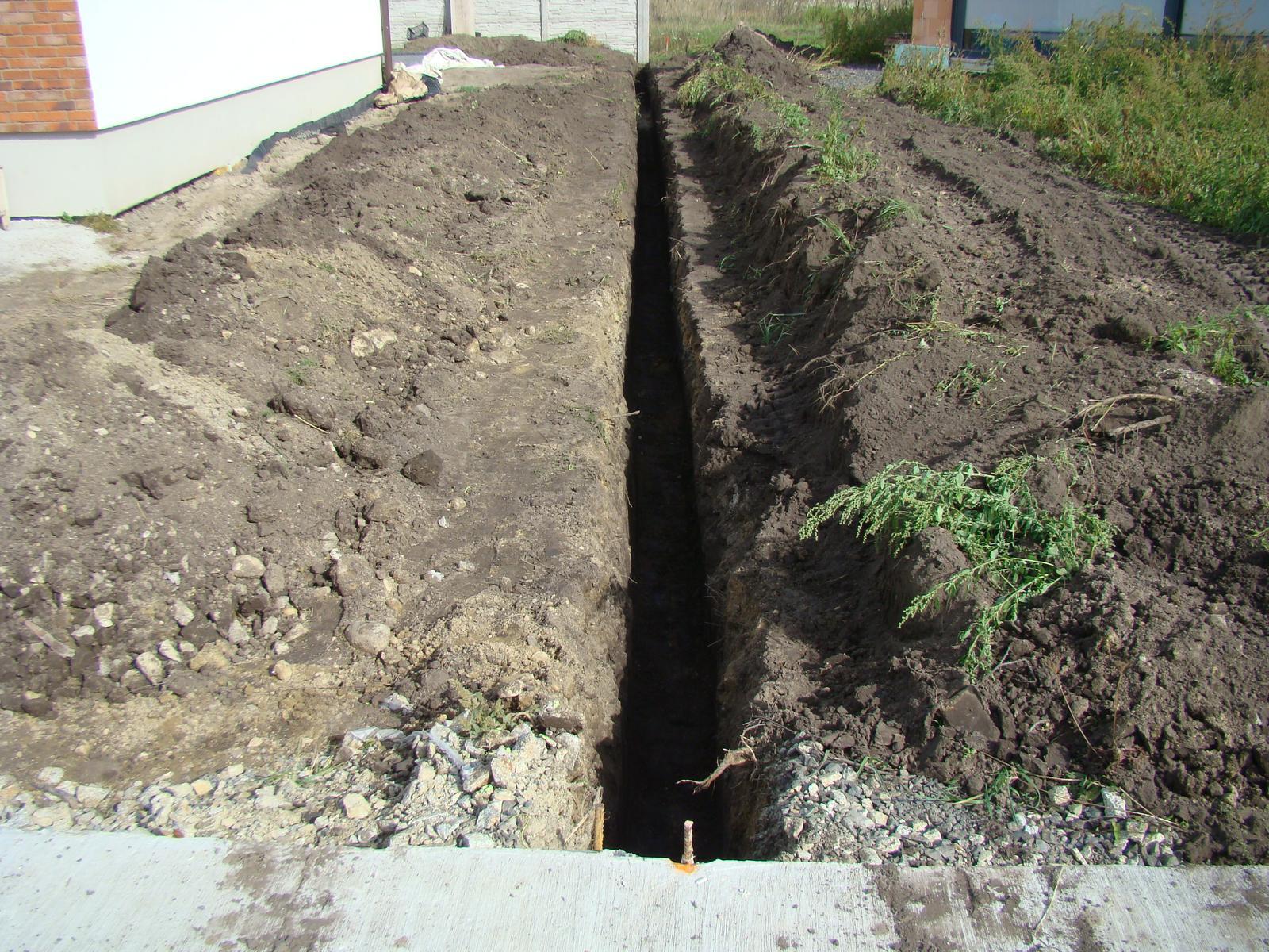

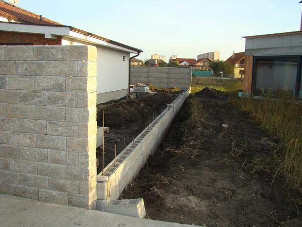

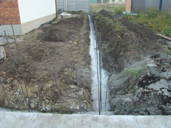

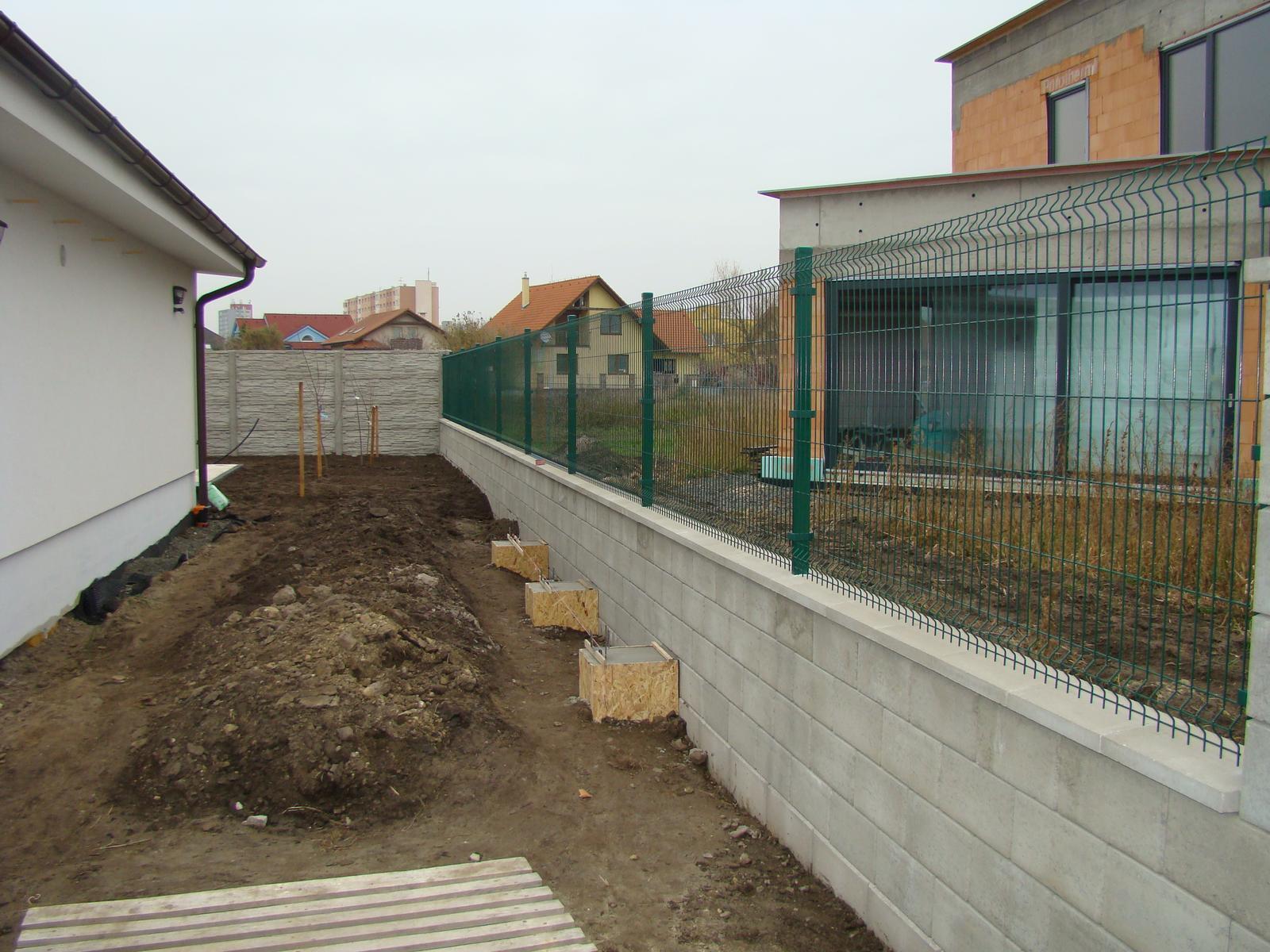

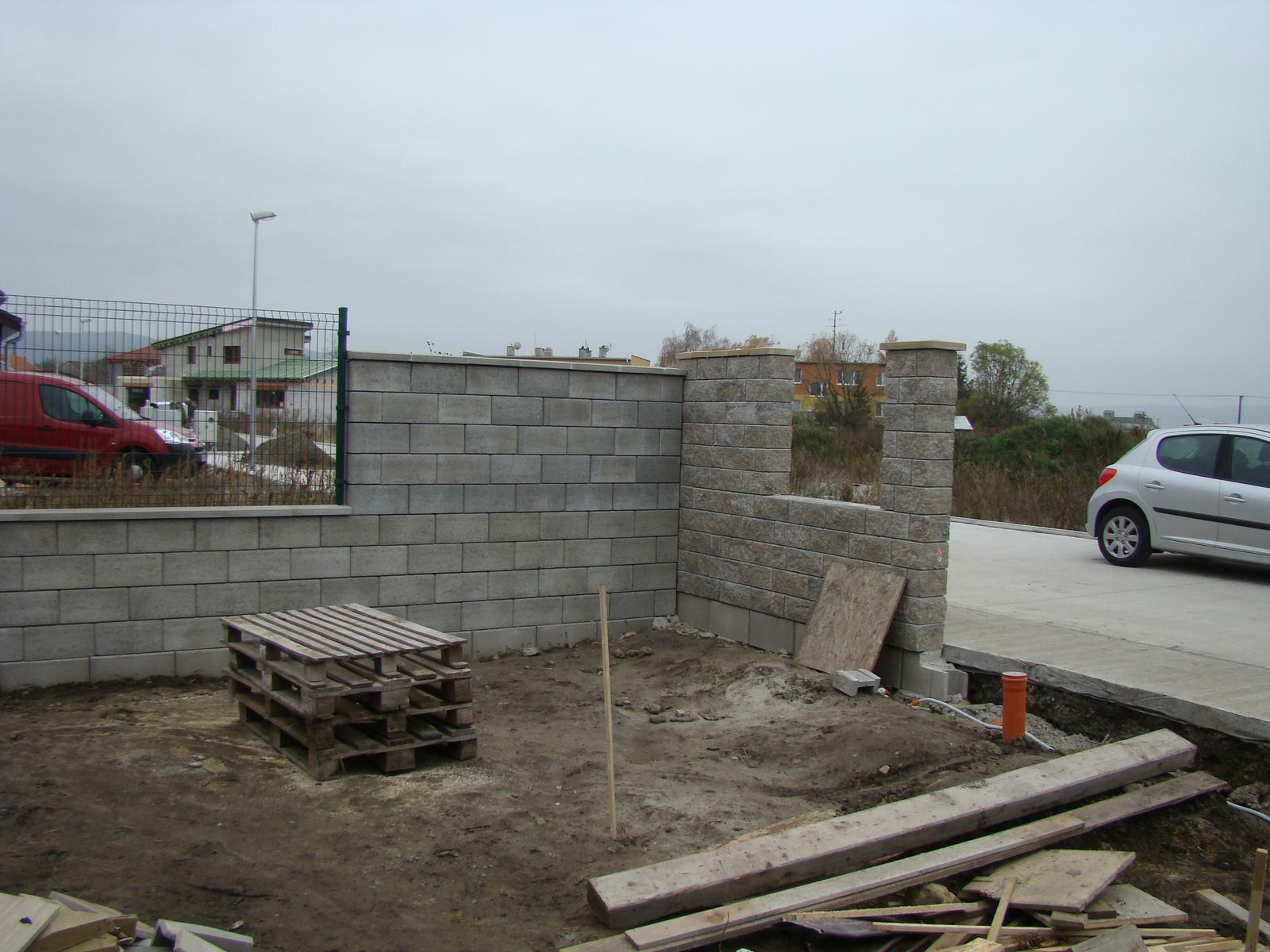

@peter934 Ja som to pri plánovaní plotu počítal opačne - od úrovne budúceho terénu. Vedel som, že nad terén budem dávať 4 rady plotvých tvárnic, z ktorých 1 bude utopená v teréne (vysvetlenie - zo strany suseda bude ten spodný rad nad terénom, on plánuje mať nižšie pozemok). Pod plotové tvárnice sa mali položiť 2 rady DT. Potom už len stačilo pripočítať 60 cm hlboký betón a vedeli sme, ako hlboko treba urobiť výkop od úrovne chodníka. Teraz si to už nepamätám, ako hlboko sa bagrovalo, ale viem, že základ má tých 60 cm, šírka výkopu bola 30 cm. DT aj tvárnice Preblok majú šírku 20 cm. NA tých 60 cm sa potom vymurovali tie 2 rady DT a na to išli tie plotové dielce, do ktorých sa zapichli stĺpiky. Zvárané plotové dielce sú typu Delfín, s hrúbkou drôtu 5 mm. Terén sa dosypal a položila sa dlažba do plánovanej výšky. Fotky som dal aj do inej témy, ale aby si nemusel klikať, dám ich aj sem. .

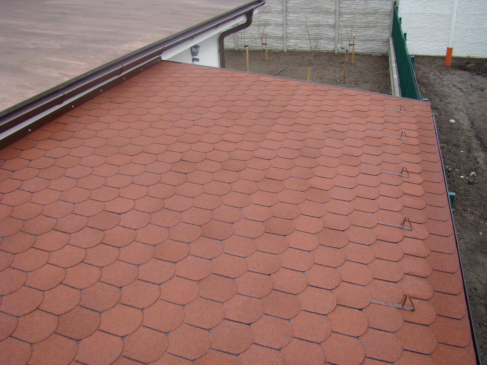

@chrobak7 prosím ťa akú krytinu si dal na ten prístrešok?
@branoh Je tam kanadský šindel. .
