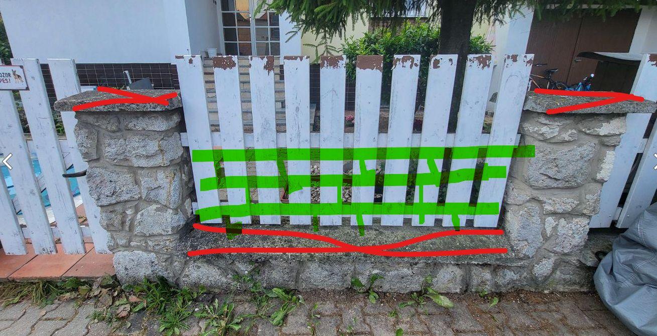

Ako zamaskovať alebo prerobit stary plot ?

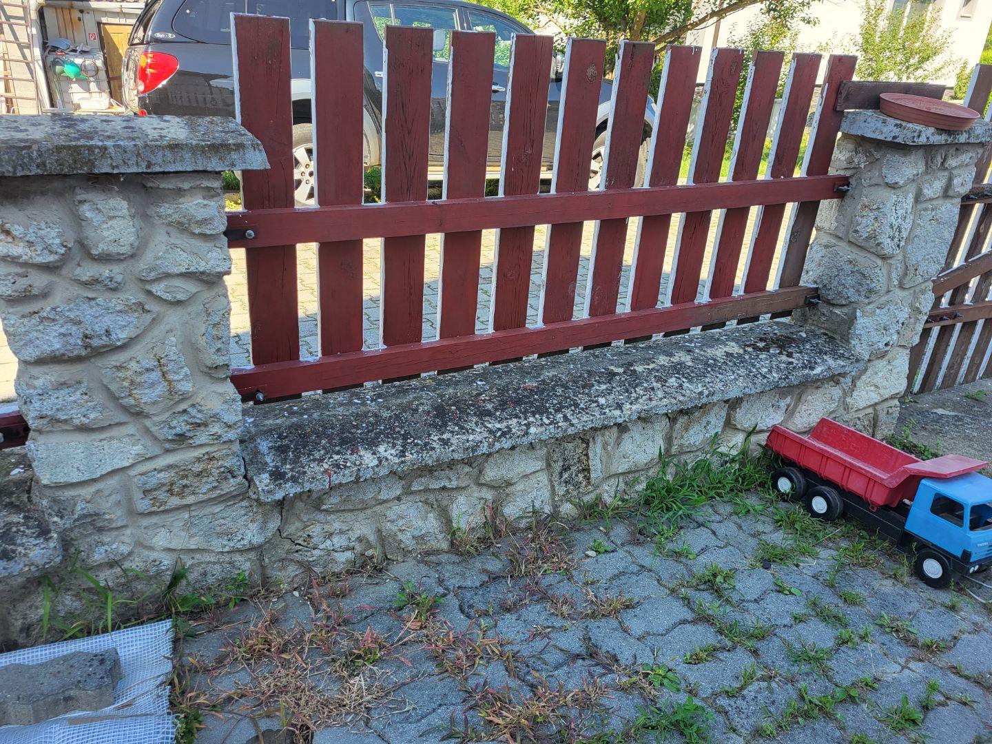

Vie mi niekto poradit, prosim, ako by sa z tohto stareho plota dal urobit vysoky hladky mur z dt v style poslednej fotky? Burat ho nechcem, je mocny, zaklady ma mocne a hlboke. A este dotaz, na stavbu muru nam odporucaju pouzit SUCHY BETON, ale nie taky do ktoreho sa musi doliat voda, ale ze existuje daky hotovy beton ktory sa nerozlieva a ze je taky daky suchšì

@nitakimuri ten betonový múrik prežije dom ale tie drevené latky ako často meníš?
Odpoveď na príspevok od nitakimuri:
Vie mi niekto poradit, prosim, ako by sa z tohto …
@nitakimuri dá sa kúpiť hotový beton do exterieru vo vreci ale musíš tam pridať pred použitím vodu a rozmixovať, ja som tak opravoval starší skalobeton, mazaninu nanášať štetcom poupchávať diery a po zaschnutí pretrieť olejom
@nitakimuri "je mocny, zaklady ma mocne a hlboke". Silne pochybujem, 90% plotov tohto typu ma zaklad hlboky 40-60cm. Treba spravit sondu, aby ste videli aky hlboky je realny zaklad. Pri hlbke zakladu 60cm to nadstavit na 2m nemozete, aj ked chcete, fyzika nepusti. Teda mozete, ale plot sa Vam do 5 rokov zahra na "opiteho izidora". Nechapem Vasu maniu na upravu funkcneho plotu na 2m opachu, ale zjavne chcete vybudovat vizualnu barieru. To ale znamena novy plot, s poriadnym zakladom a novymi dielcami. Vas pekny plotik s vyskou 60cm na 2m hladku opachu neprerobite.

@mgx ale tam chce spraviť plot z DT, miesto dreveného,ak som dobre pochopil, tam sa dáva roxor a zalieva betonom, nebude 2 m vysoký plný beton

@nitakimuri chcete ho zvedat nebo vam vyska staci a jenom ho chcete dat do omitky? Z te posledni fotky neni uplne jasne...
Odpoveď na príspevok od raziel628:
@nitakimuri chcete ho zvedat nebo vam vyska staci…
@raziel628 kvoli novym rušnym susedom a strate sukromia musi ist plot aspon na 180 cm a byt nepriehladny

A čo tak potiahnúť vyššie iba stĺpy na požadovanú výšku a vymeniť drevo už za dlhšie s menšímy medzerami? Plot by bol vyšší a skoro nepriehľadný. Niečo by som k nemu dosadil a o chvíľu by dnu vidno nebolo a nemusel by som riešiť základy ak by neboli dostatočné.
Nadstavit stlpy a vypln dat murovacie dt nie zalievacie. Kamene ak je to obklad osekat a ak nieje tak zabalit do styroduru a ujednotit stlpy. Potom uz len povrchovka ... podla nej postup.

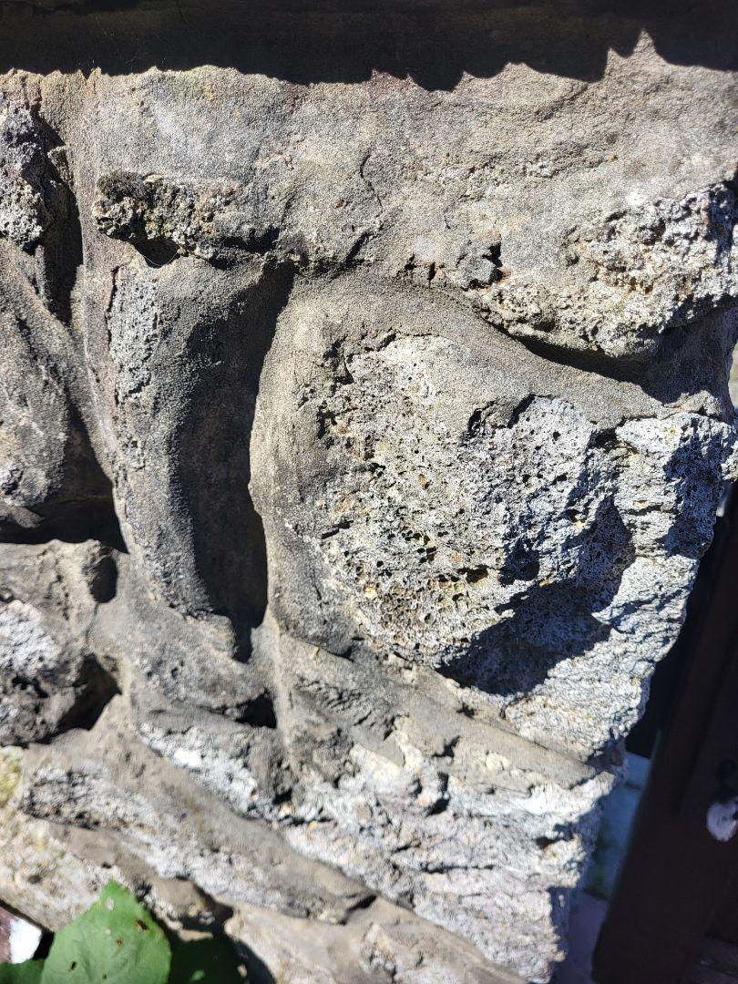

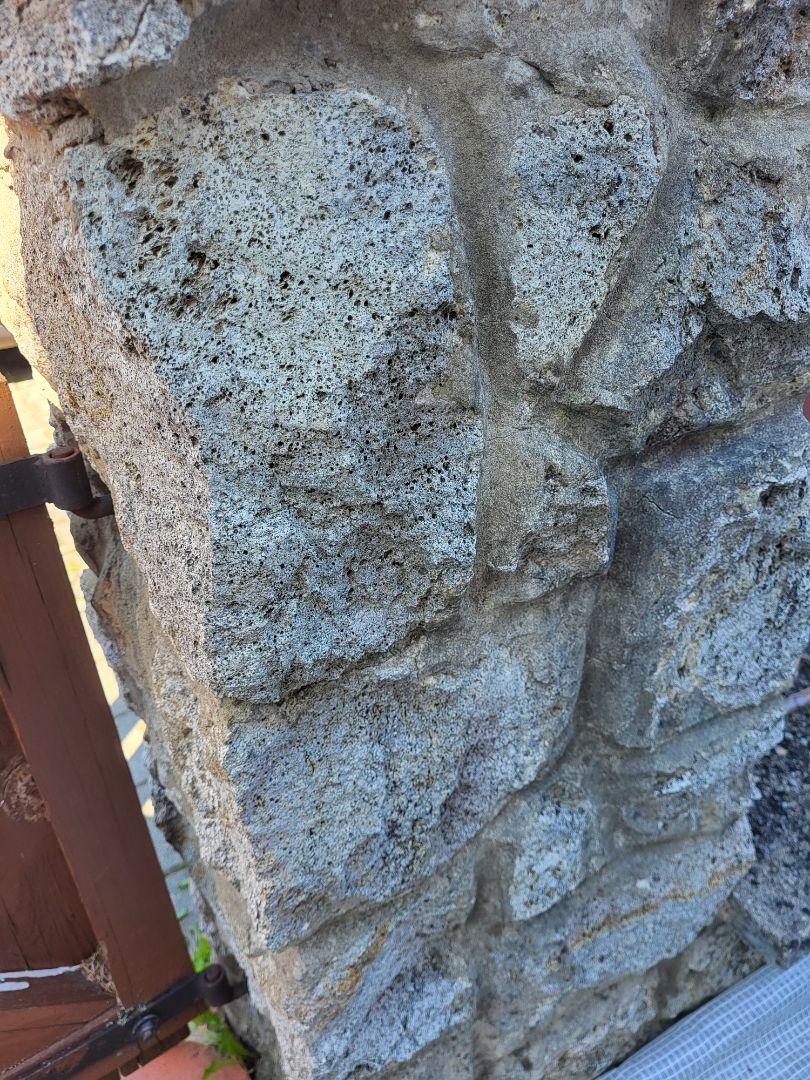

@wolodymyr pan Wolodymyr, dakujem velmi pekne. Netusim co je to za typ kamena, nie je to obkladovy, je z neho pozliepany cely plot. Ake ma zaklady, to vie len nas dedo, co ho pred 35 rokmi postavil, no uz nezije. Kamen sa na mnohych miestach uz odlupol, prikladam fotku. Tym styrodurom ako to obalit, prosim? Prilepit dacim? Neodpadne?? A ked to potiahneme s dt do vysky 170 cm, nespadne ten mur ked nevieme ake ma povodny zaklady? Oco bol stavbar, vsetkp robil masivne a betonu lial vsade kopu akp by bol zadarmo. Murari co chcu robit ten mur, si dupli ze jedine zo SUCHEHO betonu, ze taky druh existuje co netreba miesat s vodou vobec. To schvalujete, ci blby napad?

Ako som pisal su aj mirovacie tvarnice na ploty a tie idu na maltu..... mizne vaha betonu Kamen obalis tyrodurom tak ze ho nalepis na penu .... piplacka ale postupne sa to da. Zaklady zistis je ak sa da pri llote kopat tak kop jednu jamu popri a zistis ako hlboko su ... ina cesta nieje.
na poslednej foto v uvodnom prispevku je plot podla mna tak 1-1,2m a v nom je kovova vypln, ak dobre vidim. Takze take nieco chcete namiesto toho plota s drevenou vyplnou? Ja som za to, ze ked sa nieco robi, ma sa to urobit poriadne. Dala by som dole aj ten kamen, ak uz opadava. Ak to ma byt ako na poslednej foto, takdomurovat 2-3 rady nejakymi plotovymi tvarnicami, potom to cele omietnut. Ci uz bude vypln kovova alebo drevena, tak to bude jednotne

@nitakimuri nemyslim zburat cely plot, len ten obkladovy kamen dat dole. Z coho je ten povodny plot? Cely z kamena alebo je betonovy a je oblozeny kamenom? Pochopila som, ze ked kamen opadava, tak asi bude nalepeny na betone ako sa lepi obklad.

@nitakimuri co je skrtnute cervenym treba dat prac predtym, ako nadstavujes. Su to urcite zosikmene plochy koli odvodu dazdovej vody. Ak je plot murovany z nejakych tvarnic a na nom kamen - tak po odstraneni kamena by si mala dostat takmer rovne plochy. Z kazdej strany. Pre nadmurovanie tej vyplne namiesto dreva nalepis na murovaciu maltu plotove tvarnice. Pre nadmurovanie stlpov budes musiet navrtat zvrchu diery, to ktorych das nejake roxory, domurujes stply, zalejes betonom, aby to malo nejaku pevnost. Pokial to nespojis zelezom v stlpe (nie jednym zelezom, ale viacerymi) tak ten stlp nebude pevny. Ked to bude cele vymurovane, potom to zatiahnes omietkou. Neviem si si pamatam dobre, nepytala si sa v inej teme ako vymurovat obluk na brane?

@nitakimuri teraz vidim novy pripevok, ze to je cele kamenne. Co tak domurovat to kamenom, nech je to co najviac jednotne? Ale po odstraneni tych zosikmenych ploch na odvod vody

@sissik kamen opadava v zmysle ze sa mrvi ako pieskpvec a kde-tu vznikaju priehlbiny

@nitakimuri po doplneni info z tvojej strany by som to riesila tak - kebyze je to moj plot - ze by som domurovala kamenom podobnym tomu povodneho a dala tam kovou vypln. Tie betonove sikminy by som pred domurovanim odstranila a navrch noveho plota by som spravila nieco na odvod dazovej vody. Ci uz nejake plotove diely alebo kovove. Nech to ma hlavu aj patu a je v sulade s celym domom

@sissik to su na tom betonove striesky

@nitakimuri chapem. Ak mas v blizkom okoli kamenolom a najdes niekoho s vozikom za auto, alebo ten vozik mas, tak najlscnejsie riesenie je kupit kamen v tom kamenolome a mozes murovat. Ukladat kamen aby sadol je pracnejsie, ale kamenne ploty su pekne. Ja ich obdivujem viac ako plne tehlove. Su aj u nas v dedine a aj vidim v okolitych dedinach. My sme si isli zobrat nejake kamene do zahrady a take ceny ze 10 eur za cca 500kg, ktore nam unesie vozik. Do kamenolomu asi 15km, takze naozaj lacna alternativa. Ale urcite by to trebalo previazat s existujucimi stlpmi. Ak by si to domurovala len s tvarnicami, tak by to nebolo velmi pekne. Taka drevena zabrana ako je na obrazku, hluku velmi nezabrani. K nej by si musela vysadit nejaky zivy plot - ten zabrani aj sireniu prachu a aj hluku, hlavne ak je vzdyzeleny. Chvilu trva, kym vyrastie. Male sadenicky su lacnejsie ako velke. Ale na foto nevidim, ci mas miesto na sadenie ziveho plota.... Vymysliet sa da vselico, aj ked je financii menej. Ako sa vravi - viac hlav -viac rozumu. My mame pred domom v predzahradke ibisteky - tie narastu aj do 2m, ked kvitnu je to krasne. Ale na zimu opadaju.
