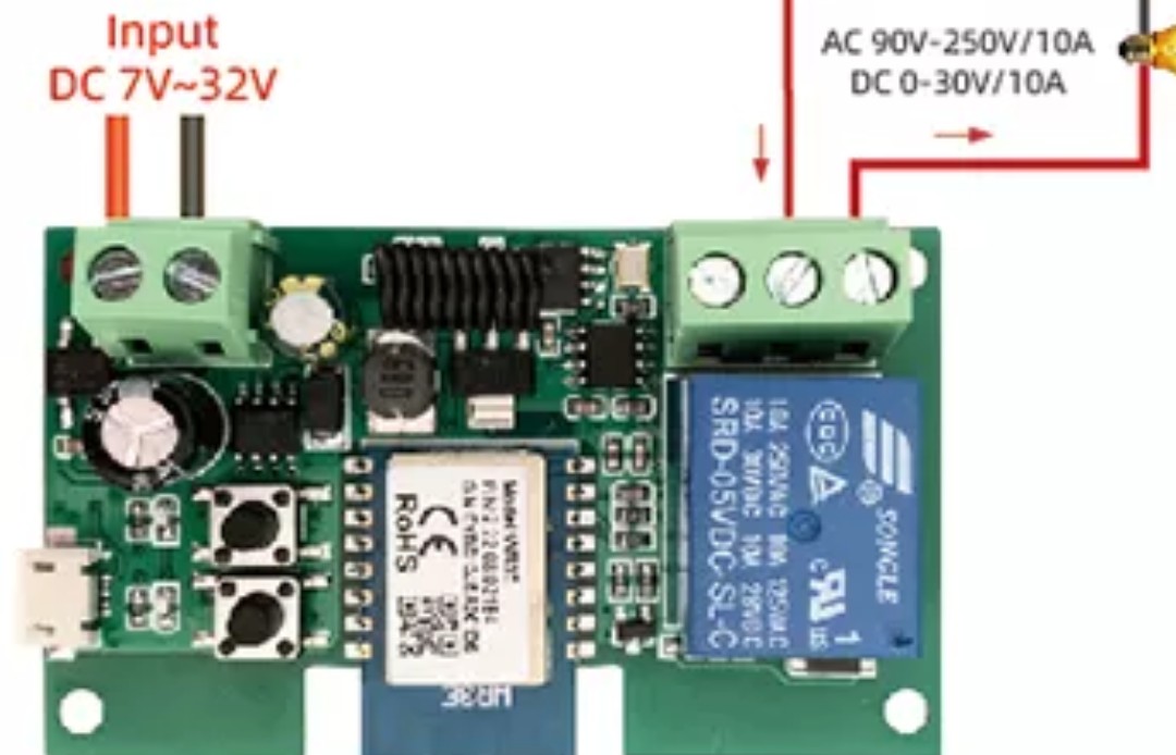

Zdravim. Mame pohon Nice road 400, kde by sme chceli domontovat wifi modul, aby sa to dalo z dialky ovladat. Viem ze existuje od Nice IT4WIFI modul, ktory len sa zastrci do RJ a nastavi sa a funguje, no stoji cca 100e. Viem ze existuju lacnejsie altrenativy -Sonoff 5V, ale ked pozerame na nete ten "plosak", tak netusime, co s cim by trebalo prepojit 🙄 nemate to niekto takto riesene, ze by ste popisali postup, popripade pofotili, co s cim poprepajat? Vopred dakujem

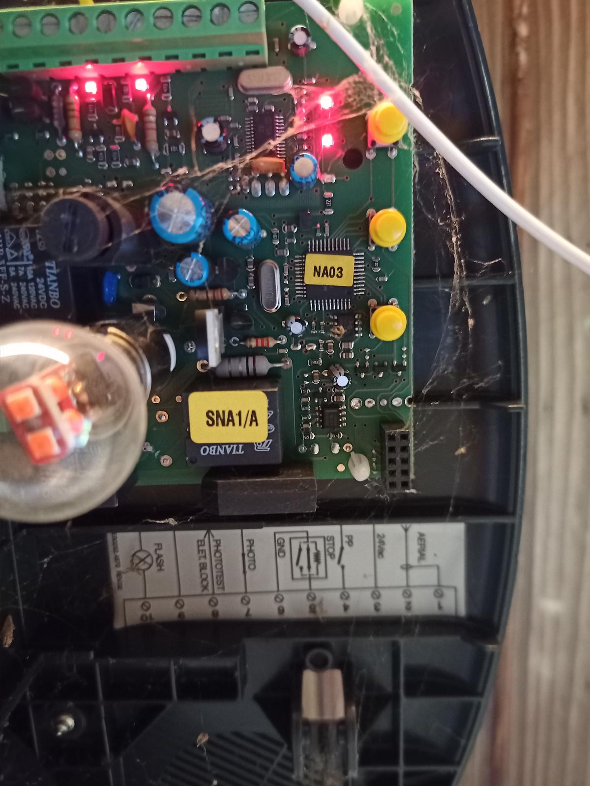

Ahojte, tiež mam ten novší model. Čiže + mám pripojit na 1, - na 4. Potom kam mám zapojiť NO, GND a NC? Alebo GND do 2 a NO do 1? Ďakujem
Vedeli by ste mi poradiť ako zapojiť wifi modul wifi sonoff na garazovu bránu Nice spin
@majkimajki72 aky wifi sonoff modul?
Takýto ovláda sa to cez apk
@majkimajki72 pozri manual podla foto medzi konektory 5 a 6.
Ďakujem zajtra to skúsim a mohol by som tam dať aj vypínač na bránu
