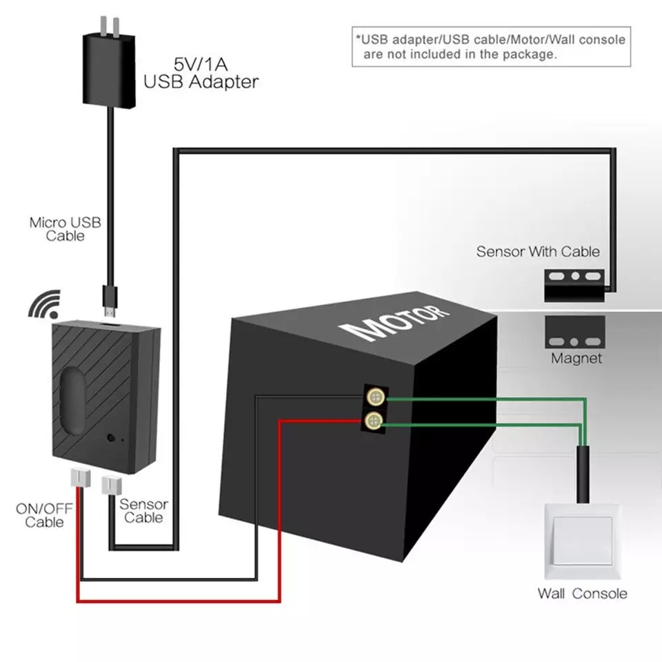

Ahoj.ja mám takto cez sonoff poriešené otváranie brány tiež,ale bránu mám Came.Ale v princípe by to malo ísť aj na tej vašej.Pozeral som manuál.Napájanie sonof jemožné zabezpečiť zo svoriek 4 a 1.4je GND,1 je +24v.Spínacie kontakty sonofu treba zapojiť na svorky 4 a 2. Prikladám nákres.Ak Sonoff spárujete,treba na nom nastaviť mod Inching na 1 sek.Snáď Ti to pomôže.

@nikuska315 ahoj, na aliexprese za 18€ kupis celu sadu. Daj do vyhladavaca e-welink wifi garage door. Akurat som to zakladal minuly tyzden. Vyhoda je ze aj tebou spominanu sonoff ide cez tuto apku a ak mas viac zariadeni od nich mas to pod jednou aplikaciou. Dokonca mi to ide aj na hlasove ovladanie cez google home respektive google asistenta
@sysell ten stav otvorene / zatvorene riesi ta skatulka. Dva kable na konci dva magnety. Na motor pripajas len 2 kable tie "skratove" ktore to spustaju. Napajanie napojis na napajanie motora hotove.

@nikuska315 presne tak, objednaval som 2 k. 1ks na rolovaciu branu do garaze a 1ks na vonkajsiu branu a obidve idu paradne. V apke si ich nazves ako chces a potom uz len pouzivat. Len pozor aby dane miesto bolo pokryte wifinou. Na vonkajsej brane som uste dokupil za 3€ konvertor napatia z 24V na 5V kedze von na nice pohon som nemal zasuvku. V garazi na motor to nebol problem tam klasicky som to napojil cez adapter na nabijatie telefonu na zasuvku v ktorej je aj zapojeny motor cez klasicky rozbocovac.

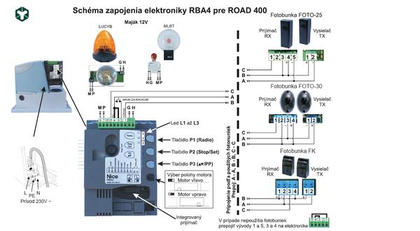

@similsk ahoj, nakoniec sme objednali ten modul z Ali, dnes dorazil, zapojili sme ho podla tvojho obrazku ,pridane do Ewelink appky, Inching nastaveny, ale branu neotvara / nezatvara :(
Je mozne ze by sme NO kontakt mali zapojit inde ako na svorku c.2 na motore? Btw, v 2 nebolo nic zapojene doteraz.
@nikuska315 Ahoj.V prvom rade,ak dáte povel cez Apku E-Welinknk,relé na module Sonoff cvakne na 1 sekundu? Ak relé zopne na 1 sekundu,Tak to odpojte od brány,a skúste na samotnej svorkovnici pohonu brány prepojiť kúskom drátu na 1 sekundu pin 4 a Pin 2.Brána by sa mala otvoriť,respektíve zatvoriť,ak bola otvorená.Ak toto bude fungovať,skúste si pozrieť,či ste to dobre zapojili.Ešte prikladám obr.pohonu.

Ano Sonoff cvakne, ale brana sa neotvara / nezatvara. Ani s tym kuskom kabla medzi 4 a 2 :(
Neviem, ale domnievame sa ze to bude suvisiet, ze je tam pripojeny aj magnet, ktory je na branke, aby sa brana neotvarala, ked je branka otvorena, tento magnet je zapojeny do 4 a 3, skusali sme to odpojit, ale ani tak to nefungovalo (pri odpojenom magnete to neslo ani ovladacom).
Ten magnet by mal blokovať otváranie brány,len pokiaľ je otvorená malá bránka,aby do nej veľká nevrazila.Pokiaľ je malá bránka zatvorená,tak by to malo fungovať.Skôr asi ešte treba v menu el.brány naprogramovať /povoliť/ to tlačidlo.Ale až tak brány Nice nepoznám.Na pohonoch Came to je jednoduché.Ešte si skúsim prečítať manuál.Ale v Sonoffe ,ak relátko cvakne na 1 sekundu,chyba nieje.
@nikuska315 Ešte ma napadlo,vy keď ste to skúšali,mali ste si tie dráty vybrať z pohonu von,a všetko zakrytovať a zasunúť tú páčku na kryte.Pokiaľ to nie je zakrytované a zasunutá tá páčka,tak pohon nefunguje.
@similsk ako som pisala, rele zopne, ale nic to s branou nerobi, vsetko ostatne funguje ako doteraz, len toto nie a nie rozbehat.. a nevieme sa dopatrat k tomu ako to povolit, potvrdit v pohone..
@nikuska315 Tak ste to poriešili .Zaujimavé,že to je zapojené medzi svorky 1 a 2,pretože v manuali je schéma,ktorú som sem dal pár príspevkov vyššie,a tam je ovládacie tlačidlo zapojené medzi 4 a 2.Já som na mojej bráne Came pripájal výstup Sonoffu paralelne na toto ovládacie tlačidlo.
