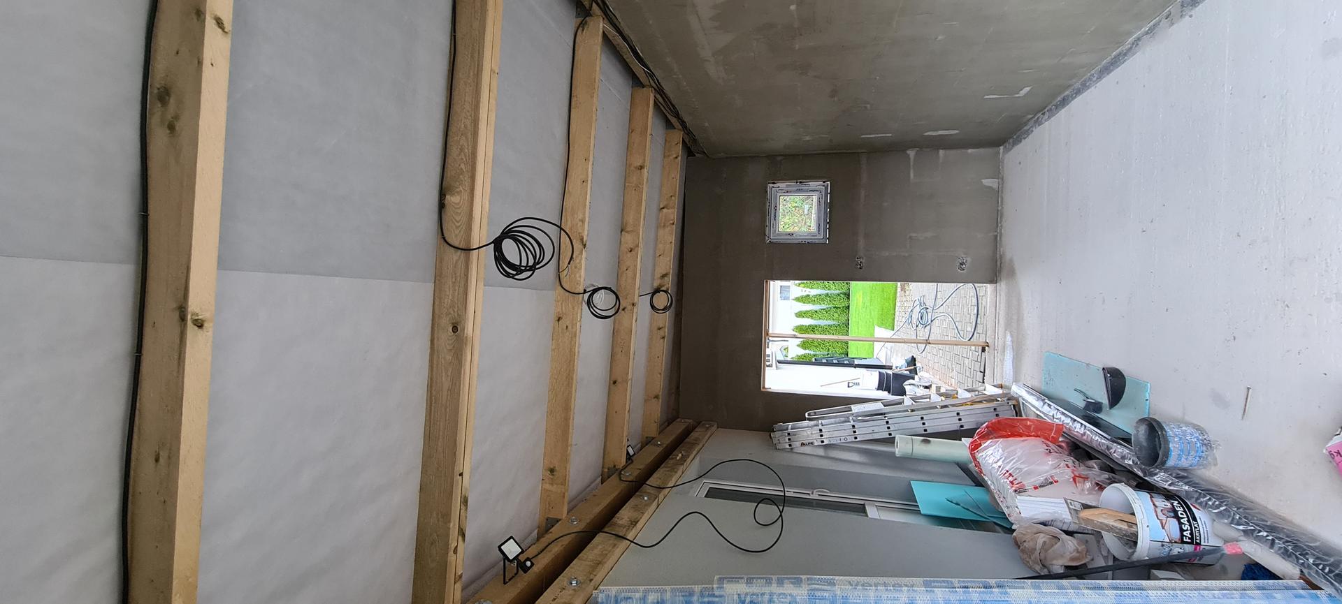

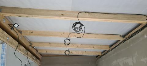

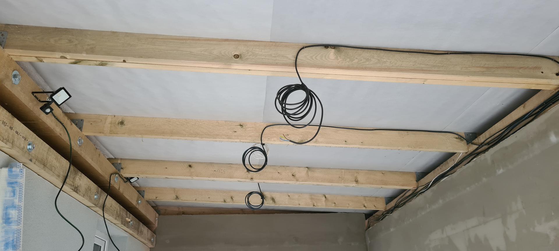

Dobrý deň idem na vás s otázkou čím zatepliť strop medzi trámami? Tramy su výšky 15cm. Nad nimi parozábrana stresne laty,latovanie a plechová strecha. Rozmyslal som nad mineralnou izolaciou medzi krokvy tiež hrubky 15cm prichytavať to drôtom do kríža a uzavrieť to celé parozabranou ale neviem či takýto postup môže byť..Najlepšie keby niekto z vás poradil ake mám možnosti. Pod trámy ide cca 15cm pod ne sadrokartonová konštrukcia a znižiť stop sadrokartonom. Je to strop v garáži takže kúriť sa tam bud nebude vôbec alebo dokupim nejake malé kúrenie. Ďakujem za rady

@chrobak7 ano tiez máme jednu stenu susediacu s domom.. a neviem si predstaviť ako tam striekat izolaciu kedže vrch trámov je volná parozábrana neviem ci by to na tom drzalo ale asi tam dam tu mineralnu vlnu.
@richard71 ano primarne som to chcel k voli tomu riešiť aj k voli stlmeniu hluku ked bude prsat napr neviem ako bude hlučný ten plech na streche.
@richard71 @chrobak7 Chlapci mam ešte otázku...pod zateplenie teda na spodnú časť krokvy sa dava aka folia? Paropriepustná čo som daval aj pod plech alebo parobrzda? Citam hocijake clanky a pochopil som spravne že zateplenie mam ukončit parobrzdou? Nie paropriepustnou foliou?
@tomik6662 Paronepriepustná - aby teplý, vlhký vzduch neprešiel z teplej strany do izolácie a aby tam para nekondenzovala.
@tomik6662 poloz si otazku. Z coho ti tam vznikne teplo a vlhkost?? nebudes to mat vykurovane a ani obytne..
ja som takto zateplil strop garaze 10cm polystyrenom, lepil som ho obyc pur penou. edit: aha az teraz som si vsimol ten strop, ja tam mam OSB.
@richard71 to viem ale mozno do buducna kupim nejake male kurenie na prace v garazi v zime. Tak pre istotu to spravim tak ako sa má.
