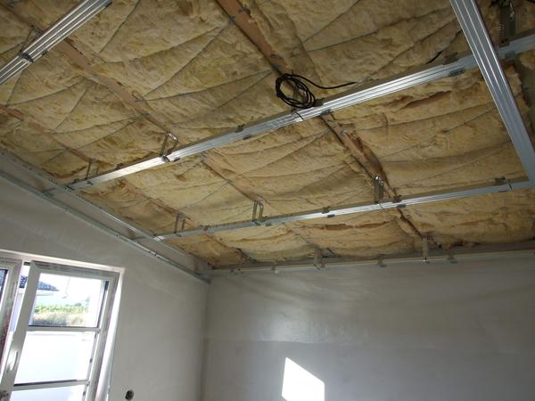

@bambula626 @kejsix @martosko @igor256 @ninaclaudius Vďaka všetký za reakciu, foto je ako to bolo pri výstavbe, teraz už skoro rok a pol bývame, takže okrem stropu a svietidiel už je všetko zariadené (Podlahy, kuchynská linka, nábytok, skrine, knižnica). Máme menšiu rozlohu domu cca 85 m2 tak sme sa nechali nahovoriť na otvorené stropy (a sme radi) pretože to ten priestor zväčší a vieme využiť vysoké steny (napr. knižnica, skrine v chodbe a pod.). Tá najvyšia stena má cez 4 m, šírka priestoru je tiež 4 m dĺžka cez 10 m. Drevený obklad chceme pre zútulnenie priestoru a biele morenie pre zamedzenie chatového efektu. Skrátka niečo jemné na severský štýl. SDK bol v cene domu takže ho určite teraz po 1,5 roku strhávať nechcem, je tam a je zbytočné teraz sa stým hrať a strhávať to ak by únosnosť stačila. Kotvenie do steny som tiež zvažoval ale je to náročnejšie - jednak betónový veniec všade dookola, jednak šikminy obmedzejúce navŕtanie dier pre kotvenie...preto som sa pýtal či má niekto skúsenosť s nosnosťou SDK konštrukcie. Vraj sa na to lepí aj klasický obklad v saunácha pod... Pásky pre utesnenie skrutiek by som určite dával...
