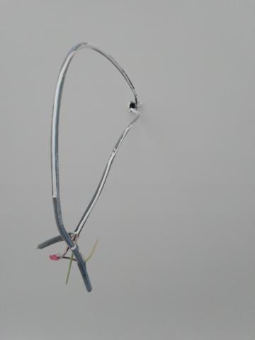

Ahojte. Chcem sa spytat daju sa taketo diery po nastrkani kablov do stropu opravit len pretmelenim? Dier je 6 a nemaju viac ako 4cm. Mam info ze mam akurat orezat hrany ale neviem ci 4cm diera pojde len zatmelit. Robil to niekto uz? Bol mi odporucany rokofinal uz hotovy v kybliku. Dik
@bonedog rokofinal urcite nie, ani nahodou 🙁 Ked uz to chces skusit len tmelit, tak kup KNAUF Fugenfuller Leicht alebo RIMANO super, stoji to mar korun, a vytmel to na viac krat.
