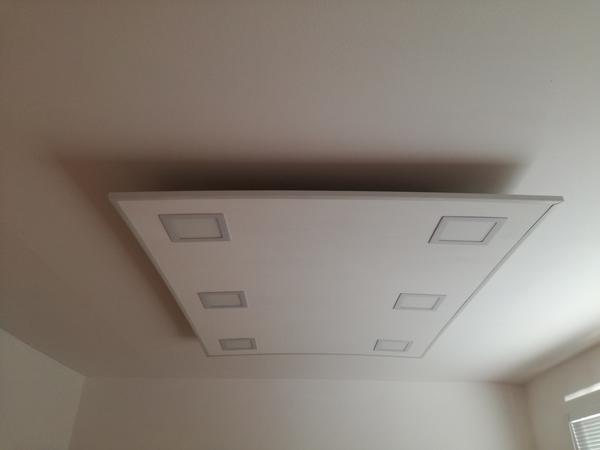

Ahojte strecháči :) Mám na vás otázku...namontovali nám do kuchyne pred dvomi týždňami sadrokarton s bodovým osvetlením.Bol bezchybne sparvený,rovný,žiaden problém. Dnes sme natreli farbu ( hustá biela s minimum obsahom vody) a o pár hodín sa úplne ohol :( vid.foto Nevie niekto poradit kde sme urobili chybu resp. aký môže byt dôvod?
@giuditta pockat, kym sa vsetka voda obsiahnuta vo farbe odpari. V tej farbe bolo uz od prirody vody celkom dost
@giuditta SDK je uchytený len niekde v strede? veľké presahy zaťažené svietidlami. @zita19 myslíš že sa toto ešte zrovná, neviem , neviem, ale držím palce aby sa tak stalo @giuditta
@slavoslav toto sa isto nezrovna :-|
@slavoslav a ked sa nezrovna, tak budu mat na strope parabolu. Aspon budu originalni
@zita19 oprava nebude tragicka...vymeni sa jedna tabula sdk a par list...bud by som osobne zmenil dispoziciu osvetlenia,alebo znicil pocet + hrubsi sdk a nie 12,5 ak maju...
Je to zle uz od zarodku vzdy sa to malovanim prehne musi to mat konstrukciu aj po obvode toto je cista fuserina
@giuditta a co tak tam nedavat sdk, ale omietnutu osb... len napad.... sadra a papier pije vodu, impregnovana a omietnuta osb nie...
@giuditta Presne ako vravi @zita19 , mne sa ta parabola paci . Este by som to na chvilku po stranach podoprel o strop aby sa to nahodou nevratilo :-D
Je to zle urobené.Prehnuté to už zostane.Mala.tam byť konštrukcia.
ja som myslel, že to tak má byť, len treba pred kuchyňou odstrániť tabuľku "Pozor prehnutý strop". Prehne sa to naspäť. ale treba to podoprieť a dosky nahlhčiť zhora. A to je asi toľko práce ako urobiť to znovu.
Dať dole, položiť na rovnú plochu, rozprašovač s vodou, nastriekať poriadne, zaťažiť nech sa vyrovná, a nechať odpariť. Za 24hod zavesiť naspäť.
ako keby ste ho mali pripevnený len v strede. ako neviem, či by mu to isto pomohlo,, no skúsil by som ho pripevniť aj po rohoch a tam to ako keby tak stiahnuť
Ďakujem každému za radu,názor :) Dáme nový impegrovany SDK a bude vec vybavená :-) Nechcem mat konštrukciu okolo obvoda ako to radil@wolodymyr a @jozomrkva111 ale práve naopak ,otvorený...tak sa mi páči viacej. Zrejme príčinou bolo nasatie farby do materiálu :-S
@quintes ... zaskrutkovať, prebrúsiť a znova natrieť. A dúfať, že to zasa neprehne... prikláňam sa k tej OSB doske.
@giuditta Ak to tam mas len nejako zahackane daj tamradsej nejake vystuhy lebo ho prehne znova, tie svetla su tazke, casom ho na 1000% znova ohne.
Tak zas svetlá nie sú až tak ťažké a 2 týždne bol SDK úplne rovný..keby boli na vine práve tie svetlá tak by sa ohol aj skôr nie až po nanesení farby,či?
SDK tabule môžu byť bez konštrukcie max 12 cm .A to len Rigips, nie tie ostatné šmejdy. Toto je veľký presah a za pár mesiacov sa to zrejme začne lámať.
Opäť to zle dopadlo, keď remeselník spravil presne to, čo chcel zákazník. JA to chcem takto a takto, a hotovo. Gravitácia a limity materiálov, koho by to zaujimalo... Judita to už potvrdila. Nevyrovná sa to. Osobne by som sa priklonil k názoru nechať to tak. Je to originál a nie klasika. Z bezpečnostného hľadiska je možné, že časom pri zvýšenej vlhkosti sa ten sadroš zaťažený svietidlami rozpadne a niekoho ohrozí.
@worker_falcon Nezastaval by som sa majstra. Jedine ak bolo od neho upozornenie ze sa to moze prehnut. Dobry majster by to podla mna ani nespravil ak by to hrozilo. Tiez ti elektrikar nepozapaja elektriku ako mu ty nakazes, ale tak aby to bolo v prvom rade bezpecne a funknce.
@giuditta 2 tyzdne ..pockaj 2 mesiace pol roka
treba to dať dole a spraviť buď na novo, alebo úplne inak.toto by mohlo časom len niekoho ohroziť
