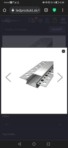

Ahojte, chcem dat do sadrokartonoveho stropumedzi dosky profily pre led pas, bude mozne nadpojit dosky ked na doske zrezem pro hranu z 2 stran a tie strany nebudu pri stene ale vedla dalsej dosky s pro hranou?
Foto profilu..
