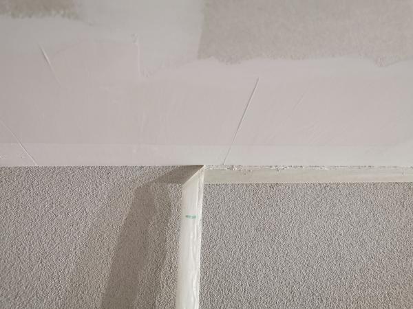

@cveno nerob to s paskou, lebo ju nemas ako nadpojit na uz spravenej omietke bez toho aby to nebolo vidiet. Jedine co ti praskne po obvode miestnosti je farba a akryle. Akrylsa zmrsti a farba to nedokaze tak praskne. Ja som to robil nasledovne a vobec nemusim davat silikon akryl, ale dam ho velmi malo aby bol plynuly prechod medzi stenou a stropom. Po obvode som pod nasrobovane UD nalepil maskovaciu pasku. Ku nej som nasledne pricapil sdk dosky. Veckovu hranu som robil vsade a nasledne vyplnal Vario tmelom i po obvode, takze mam to vsade pekne a vdaka paske je tam klzny spoj a nie je sadrovy tmel naviazany na stene ale iba na sdk doske. Nasledne na to som pasku orezal, komplet vsetko vybrusil vratane popri stene rucne. Takto to mam pripravene na celoplosne tmelenie.

@rkorba tiez som daval pasku ako ty, len nie obycajnu maskovaciu, ale klznu Trennfix... ale preco si orezal pasku este pred celoplosnym tmelenim? Ja som ju orezal az po finalnom bruseni, pred malovanim... takto akurat tak pri tmeleni zadrbes stenu.
@gashtaan pretoze ma ten zaschnuty tmel na paske odtlacal so zirafou a finalne tmelenie robim precizne a ziaden tmel mi neostava na stene. Je jedno aku pasku pouzijes ide o princip a nie o keci predajcov ;-)

@rkorba ved vidim na tej fotke, ako si precizny pri tmeleni :) keby si pouzil poriadnu pasku, ten tmel z pasky si mohol jednoducho zoskrabnut spachtlou... to je jej ucel, aby bola klzka a tmel sa na nu neprilepil.
@rkorba no ja som dal klznú od rigipsu, niekde som mal lakírnicku a s klznou sa lepšie tmelilo, špachtla sa "nezasekávala", tak neviem či sú to len keci predajcov ale budiž :-)
@gashtaan stal som na choduloch spomenul som si ze by som to mohol pre niekoho odfotit, tak som vybral mobil a odfotil miesto kde som prave stal. Nevyhladaval som najlepsie tmelene miesto len koli fotke. a to co vidis zirafa zobrala ani si to nevsimla a pri stene 2x presiel spachtlou. @tino2 ja som tmel netahal popri stene ale od steny do priestoru, takze sa nic nezasekavalo ;-)
@gashtaan sorry, ale chcel by som vidiet tvoje tmelenie :-D, ja na tej fotke nevidim absolutne ziadnu katastrofu. To keby som ti ukazal fotky po majstroch u mna by si spadol na zadnicu.
