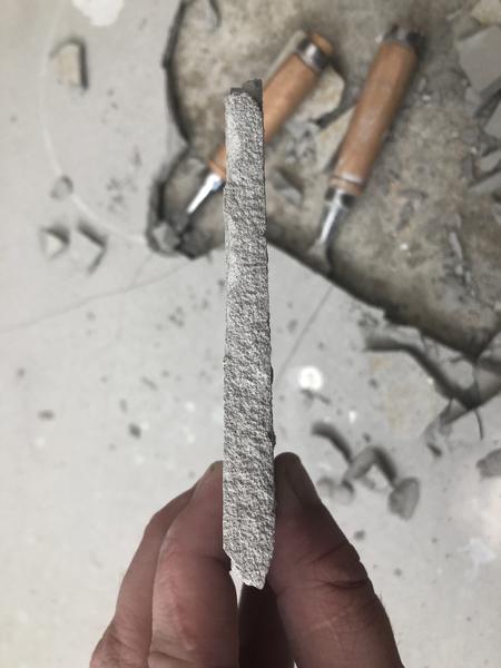

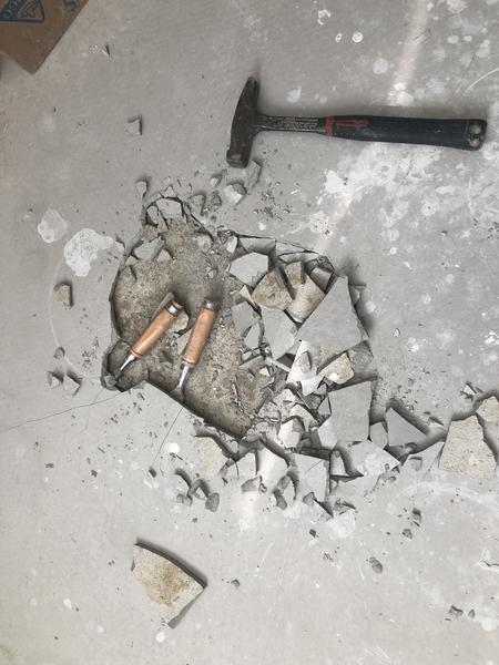

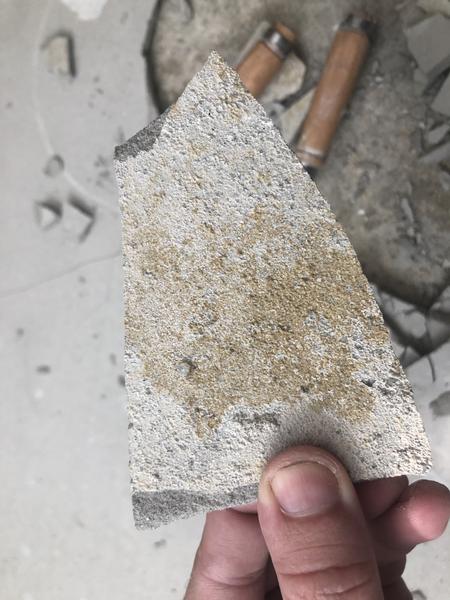

@igor256 @mgx @technik007 Zdravicko, mam problem, nivelizacia vypraskala a odskocila. Najviac praskania som si vismol az dake 2-3 tyzdne po naliati, prve dni to bolo v pohode. Nejaky napad, co bolo zle? Penetracia ako na obrazku
@matej_chrenko to uz teraz tazko zistit. 1) co bol spodok pod nivelizaciou ? 2) aky typ nivelizacie si pouzil? 3) DB nano si natieral kolko krat? poviem rovno, ze osobne s produktami DB nemam dobre skusenosti (svetla vynimka je lepidlo mamut). Pouzil by som epoxidovu penetraciu, nahrubo presypal kremicitym pieskom. Dalsia moznost je, ze bolo privelke mnozstvo zamesovej vody (casta chyba) alebo rychle schnutie nivelizacie. plus na odtrhnutom kusku vidno nejaky pieskovy slem. Ako bol ten podklad upravovany, pripravovany?
@matej_chrenko No napíšem Ti pravdu, že mne sa to nestalo a v čom alebo kde sa urobila chyba neviem Ti napísať :-S ..Veľká hrúbka, rýchle schnutie??? Ja som šiel do 5mm a nestalo sa nič.. ;-)
@matej_chrenko Tu vyzera, ze hlavny problem bol nesudrzny podklad, ktory trebalo prebrusit a idealne pouzit renomovane systemove riesenie penetrak+nivelak. Ja som daval Murexin, bez problemov. Ale poter som cely prebehol bruskou, kedze sa vrch drolil.
@mgx Dakujem za odpoved, k otazkam: 1) spodok pod nivelizaciou - neviem presne, jedna sa o klasicky petrzalsky panelak, pred tym tam bolo linoleum. Zoskrabali sme bordel spachtlou, cele sme to vyzametali, povysavali a napenetrovali... 2) Distyk - vyraba den braven, tu je dokumentacia: https://samepage.io/public#!/Rwv0I57i... 3) 1x tak, aby bol dobre rozotrety bez bielych lesklych mlak Vody bolo presne podla navodu a robilo sa to na prelome februara a marca a byt sa nejak extremne nevykuroval, takze odhadujem, ze mohlo byt tak 20 stupnov a prve dni sa vetralo malo. Co je zaujimave, praskat to zacalo ovela neskor...
matej_chrenko -> podla fotiek odlucnej vrstvy to vyzera, ze linoleum bolo lepene nejakym lepidlom, ktore neumoznilo penetracii preniknut hlbsie.ak sa pozries na fotku, mas ho na druhej strane odlucenej vrstvy. Druhy pokus by som spravil nasledovne. pozicaj si z pozicovne (napr. ramirent) nejaku brusku na beton a ten vrchny povrchovy slem so zvyskami lepidla treba dat komplet dole. Staci 1-2mm. povysavaj priemyselnym vysavacom, Napenetruj, ale nie den braven ale nieco poriadne. Ci uz duvilax, alebo nejaka poriadna systemova penetracia (PCI, murexin, weber). na druhy den znovu zopakovat. ak to chces poistit, mensim hrebenom (5mm) naniest vrstvu kvalitneho flexilepidla na baze cementu, napr. Knauf flexkleber C2TES1. nechat vyschnut (1-2 dni). Na to poriadnu nivelizaciu, nie odpadky DB v cene 6e. Poriadna nivelizacia stoji vrece 10e, napr. weber nivelit, baumit quattro (to by som dal mozno priamo bez cementovej medzivrstvy) alebo murexin. cena by mala byt okolo 10-15e/miesok.
@mgx dakujem, vyskusam tento postup. Este chcem ale pockat, skusil som kontaktovat aj Obi kde som to kupoval aj DB, tak verim, ze poslu technika to obhliadnut a povie co bolo zle. Co sa tyka ceny, 6eur stoji 20Kg vrecko, to je 7,5eur za 25kg, a presne tolko stoji momentalne Weber nivelit v merkury, ktory odporucas, tak neviem ci to bude len o tej cene :-/ https://www.merkurymarket.sk/vrobok/w... Povodne som myslel, ze Den Braven bude dobra znacka, mam nakupene aj lepidlo pod obklad super flex aj tu penetraciu, hydroizolaciu aj dake dalsie veci.... Az teraz narazam na vela negativnych komentov ohladom DB.
