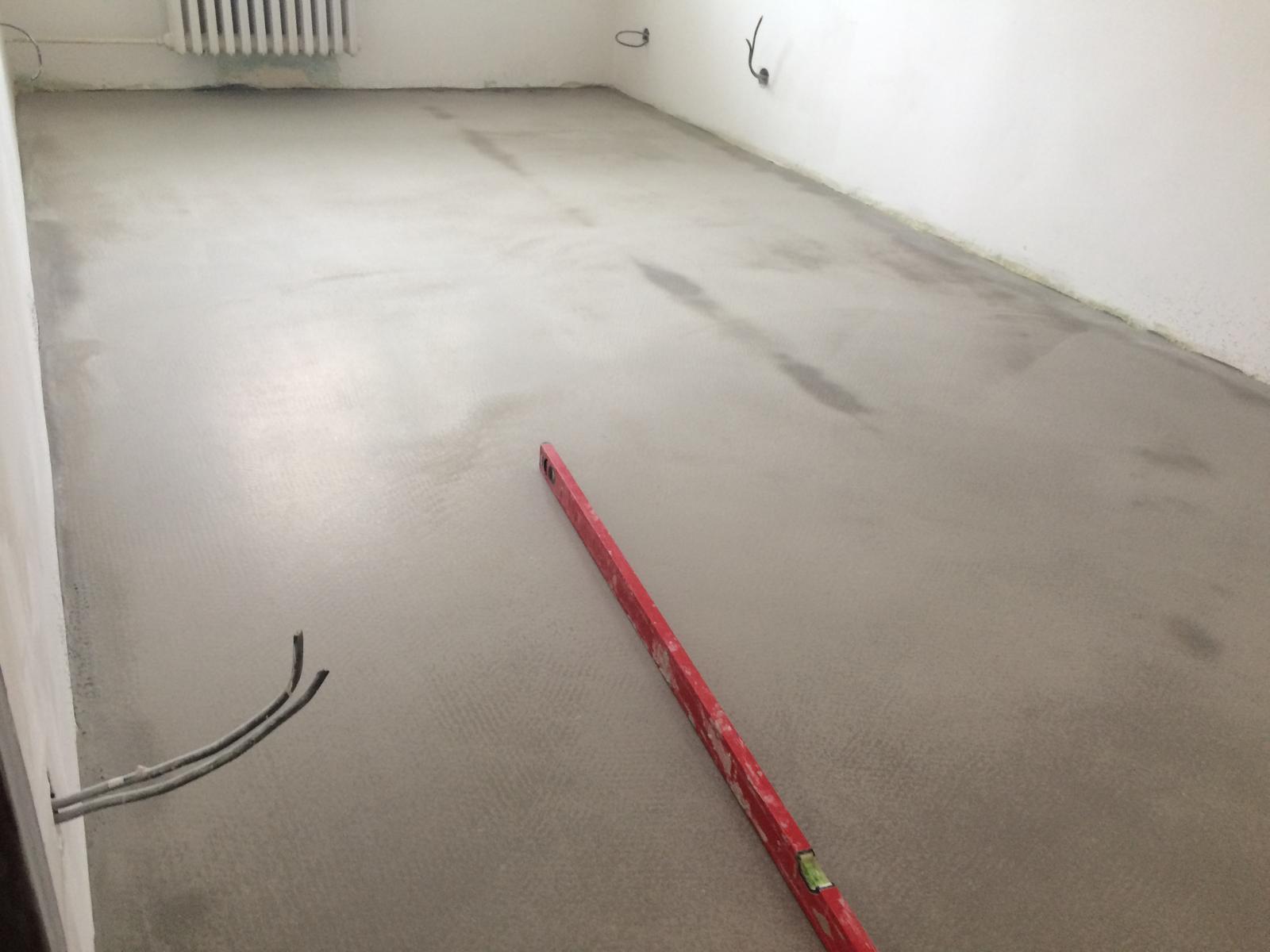

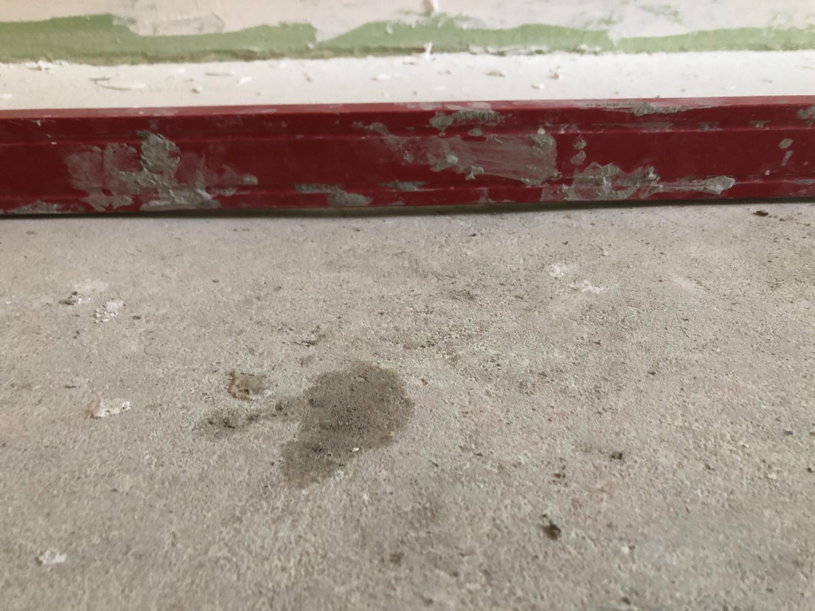

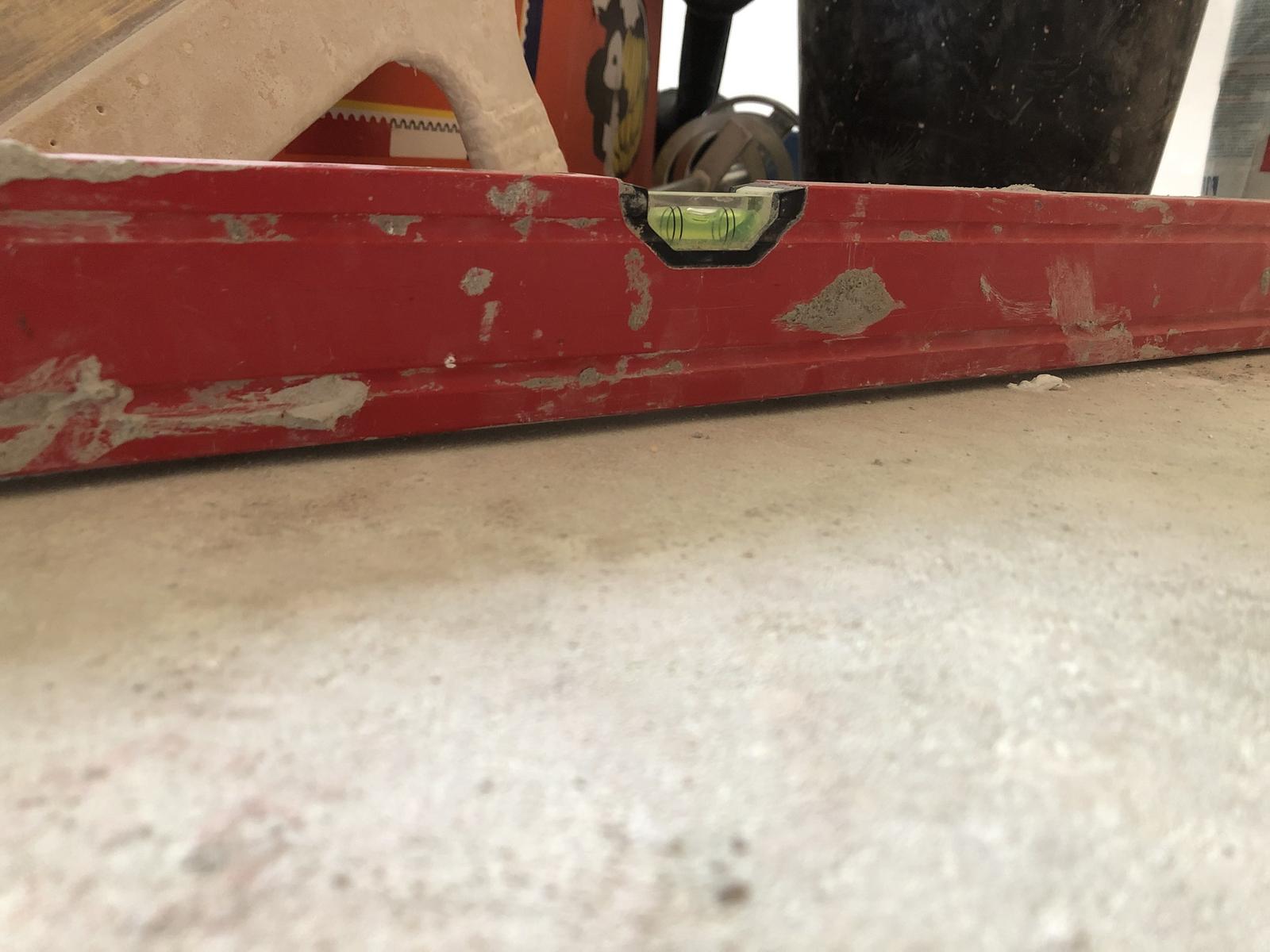

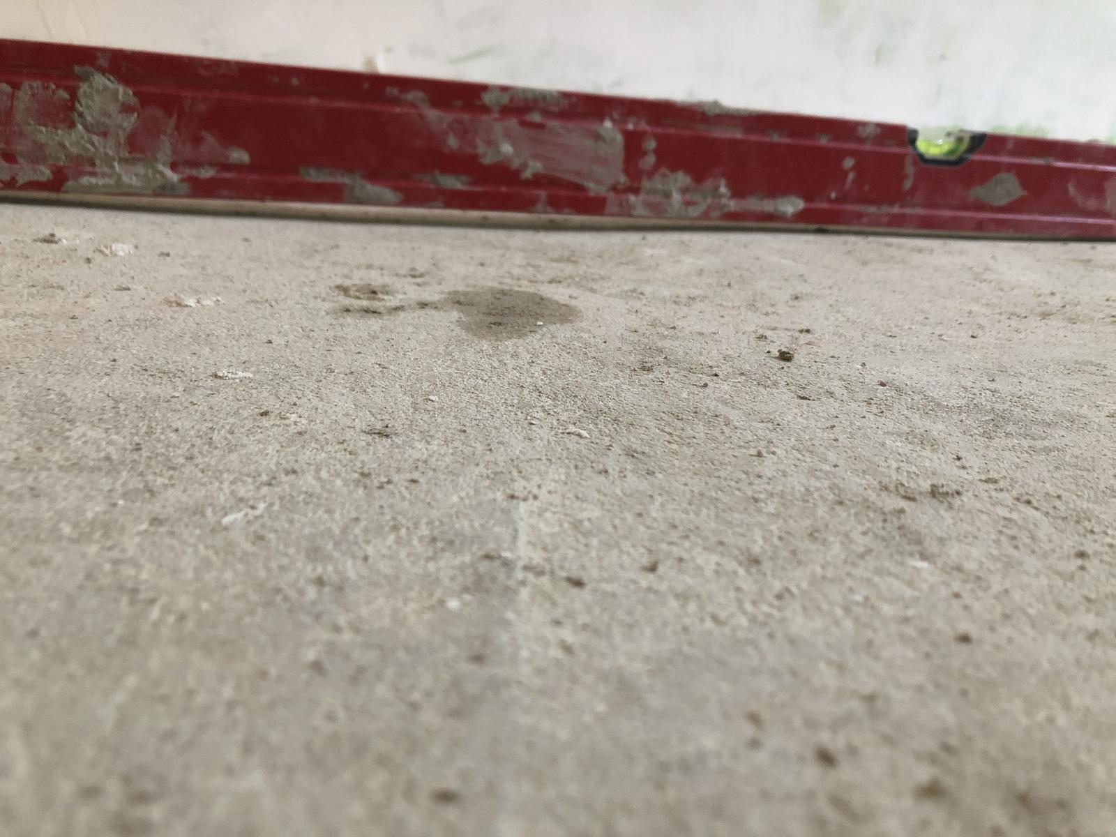

@igor256 pripajam fotky, cast izby je v pohode, ale v casti su rozne vlny, v tom najhorsom bode by som povedal, ze je aj 4-5mm jama, na fotke je 2m vodovaha
@matej_chrenko Ja keby som lieval nivelačku tak sa nedoplatím, ale chalani čo to robili ma ubezpečovali že poterom to vyrovnajú čo sa aj stalo..Odviedli dobrú prácu 8-)
@matej_chrenko bolo by to dobré nivelovat len dôležité je, aby to bolo urobené dobre. Nivelacku treba vedieť urobiť. Treba robiť rýchlo a treba to vedieť roztiahnuť do roviny. Neurobí sa to samo.

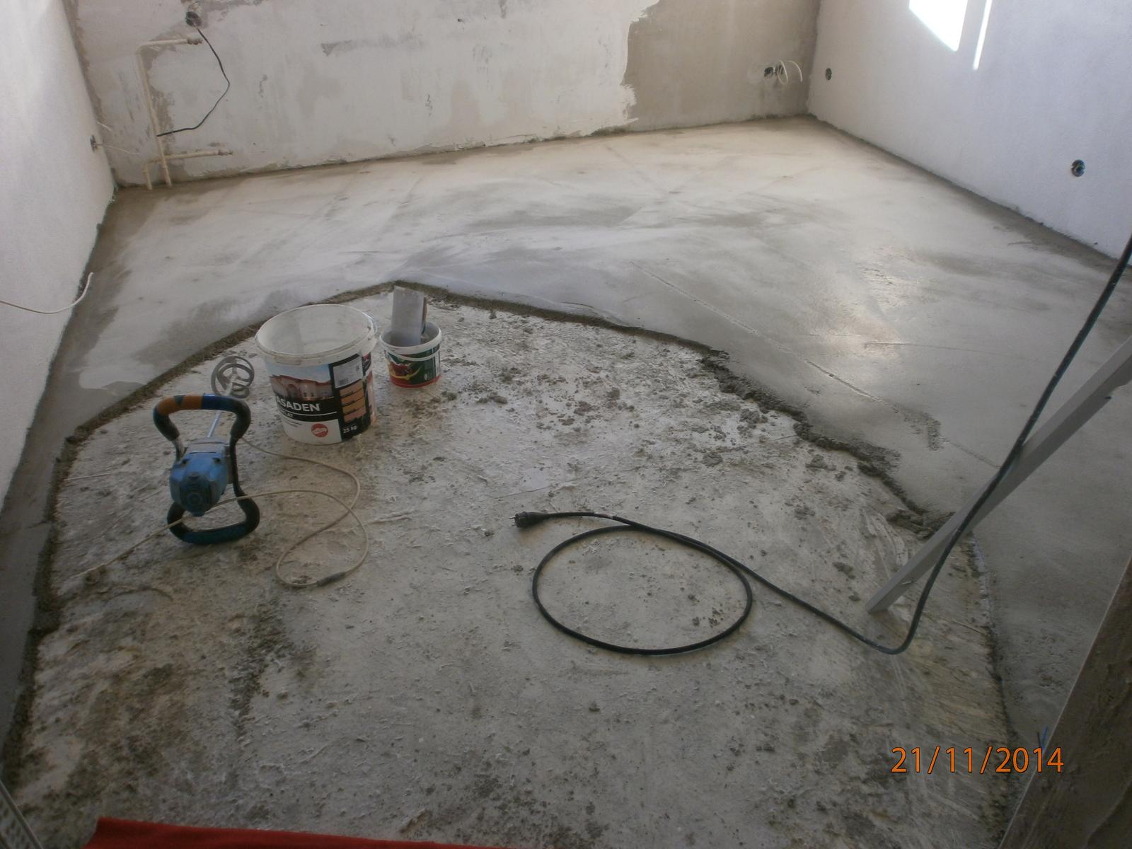

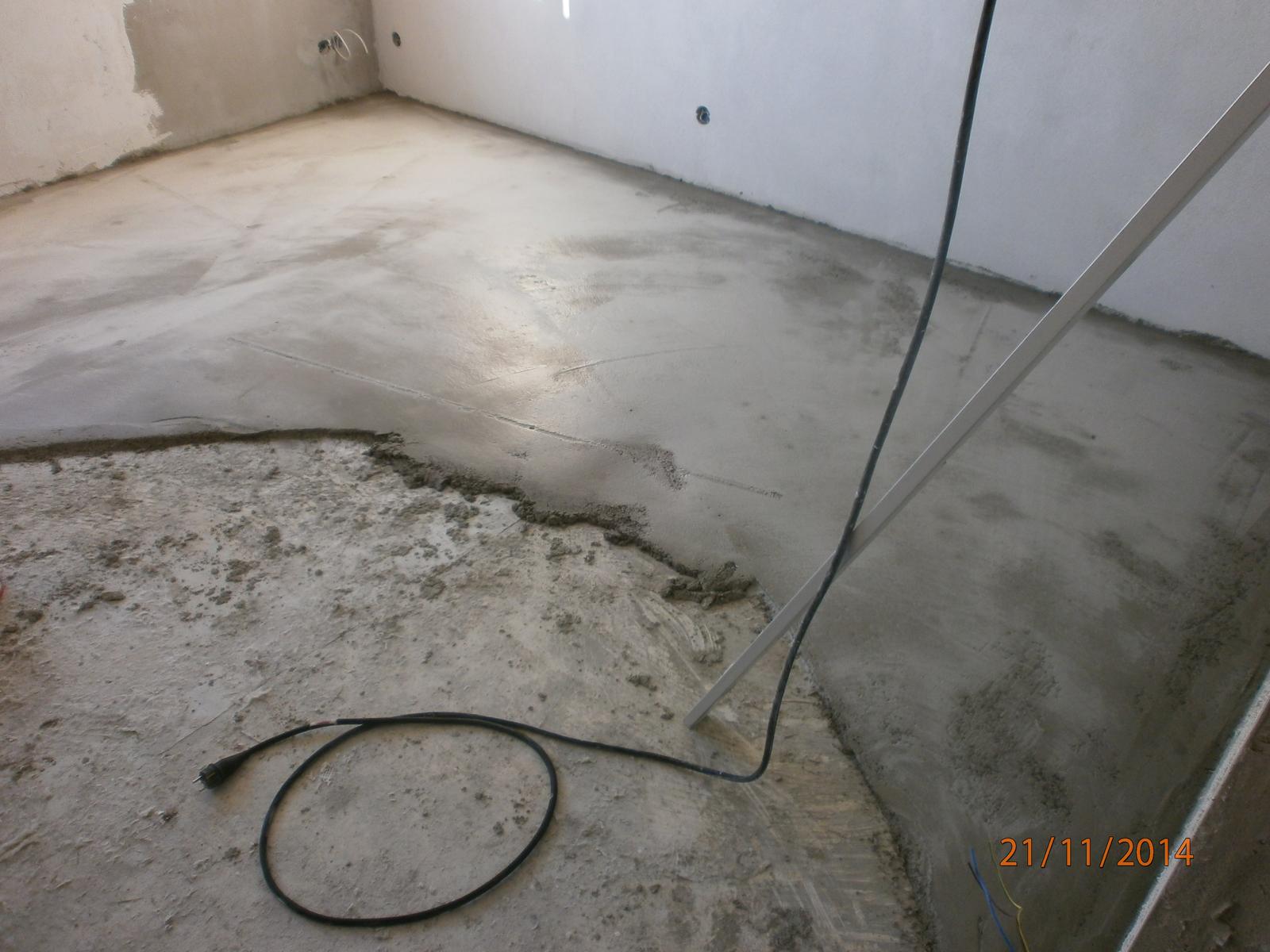

@matej_chrenko ja som uz par krat DIY nivelizoval, takze moje poznamky z praxe:
Weber nivelit - je OK, ale schne to rychlo. AK je to mozne, treba pred aplikaciou znizit teplotu na idealne 15c a samozrejme nevetrat. vsetky okna pozatvarat. Vsetko uz musi byt dopredu pripravene, pocas aplikacie to nestihas (tzn. prechodove dilatacie, riesenia okolo rad. trubiek. Akukolvek malu dieru vyspravit dopredu (tmel, flexi lepidlo).
Z kombinacie Weber nivelit, Quattro a Murexin sa mne osobne najlepsie robilo s Quatrom, ale to je asi specifikum nivelizacie na baze sadry. Osobne mam radsej cementove. Medzi cementovymi som nebadal zasadne rozdiely, ale nie som profik co ma naliate kilometre. 25e za 25kg som nebol ochotny dat. O distiku som nevedel, ale vseobecne nemam koncern s lastovickou velmi v laske, okrem Mamuta. Ale cement. nivelizacia nemusi byt zla.
K poctu ludi a aplikacii v bytovke: treba tam velky kalfas (plastovy) a 3 ludi. Jeden cisto leje, jezkuje. Musi mat tie zabavne klincove topanocky (tretry). druhy nosi (vodu, cisti veci). treti len miesa. transport zmesi sa osvedcil v klasickych velkych stavebnych vedrach. Jednu miestnost mate vyliatu za 20minut. Treba si dobre vyratat kolko zmesi vam bude treba.

@matej_chrenko - vidim tam stopy jezkovania, to by tam vidiet byt nemalo. ak to na rovinnost nema vplyv je to len esteticka vada alebo vyrobca setril na pojive. Weber nivelit je po skonceni hladky ako zrkadlo. Len nesmies chodit valcekom uz do tuhnucej zmesi, to zacina po 10-20min od vyliatia. skratka vyliat plochu, jezkom odstranit bubliny a uz do toho nerypat :). kolkati ste to miesali a ako rychlo to zacalo tuhnut?

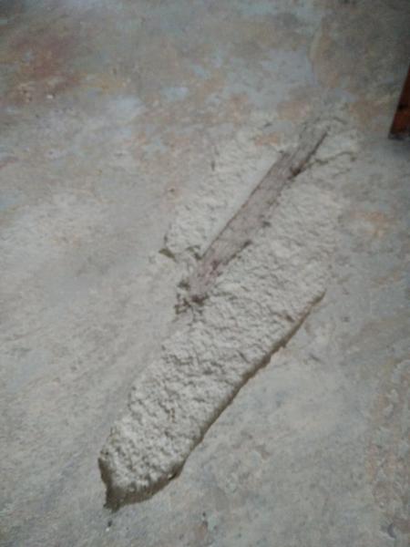

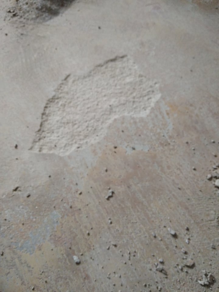

Zdravím. Tiež idem vylievať už tretiu izbu. Len v tejto izbe mám velké "výtlky". Starý poter bol zdutý, tak som to oklepal a oškrabal čo sa dalo. Ale...zvládne to nivelačka vyrovnať, alebo to treba ešte pred tým opraviť? @technik007 , @matej_chrenko , @mgx ďakujem vopred za rady
