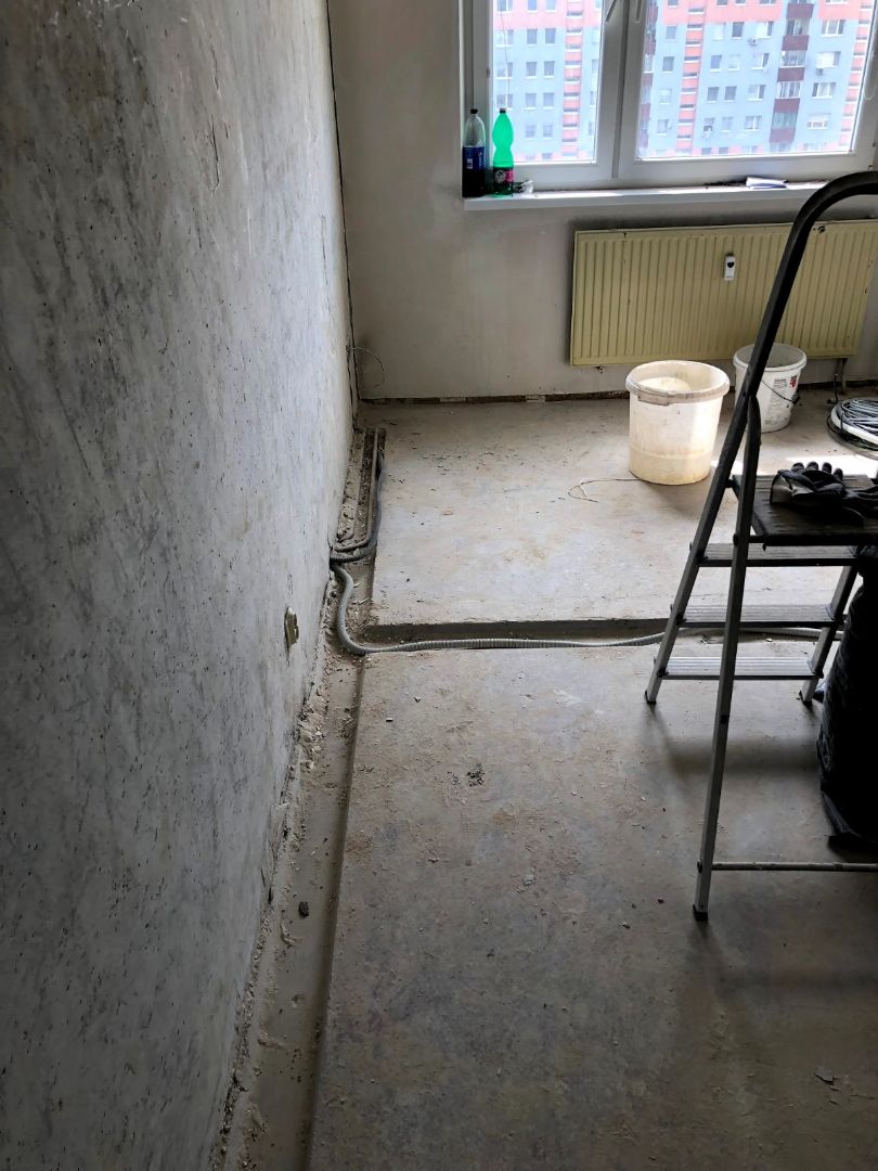

Ahojte, potreboval by som poradiť ohľadom novej elektroinštalácie v paneláku. Stropy znižovať nebudem, preto hľadám iné riešenie, kade viesť káble. Uvažujem nad ťahaním rozvodov v podlahe po obvode panelov. Máte s tým niekto skúsenosť? Ak ste to takto realizovali, vedeli by ste sa podeliť o skúsenosti alebo pripojiť fotku, ako to vyzeralo pred zakrytím? Zaujíma ma hlavne, či ste káble ukladali do drážok v podlahe, alebo ste využili dilatačné medzery. Prípadne akú alternatívu odporúčate? Vďaka za každú radu!

@ariank pri rezani drazok v podlahe pozor na susedove kable, dost casto sa kedysi zvykli tahat kable spodneho suseda v tvojej podlahe
nemusis ist s kablami do betonu, ked chces tahat po podlahe, vies to elegantne vyriesit kablovymi podlahovymi listami

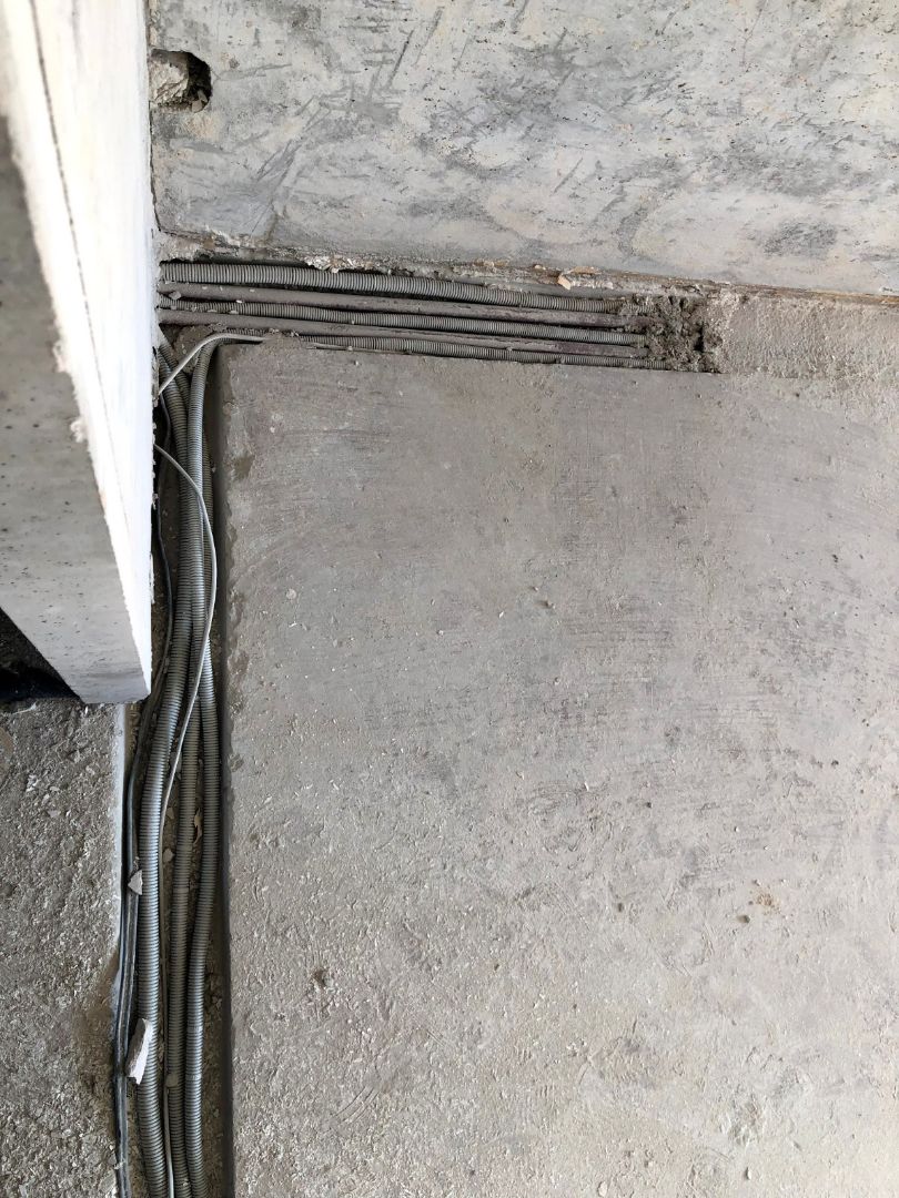

Ahojte, prípadne riešili ste to niekto vydlabaním priestoru medzi panelom a podlahou? Samozrejme následne zaliate maltou?

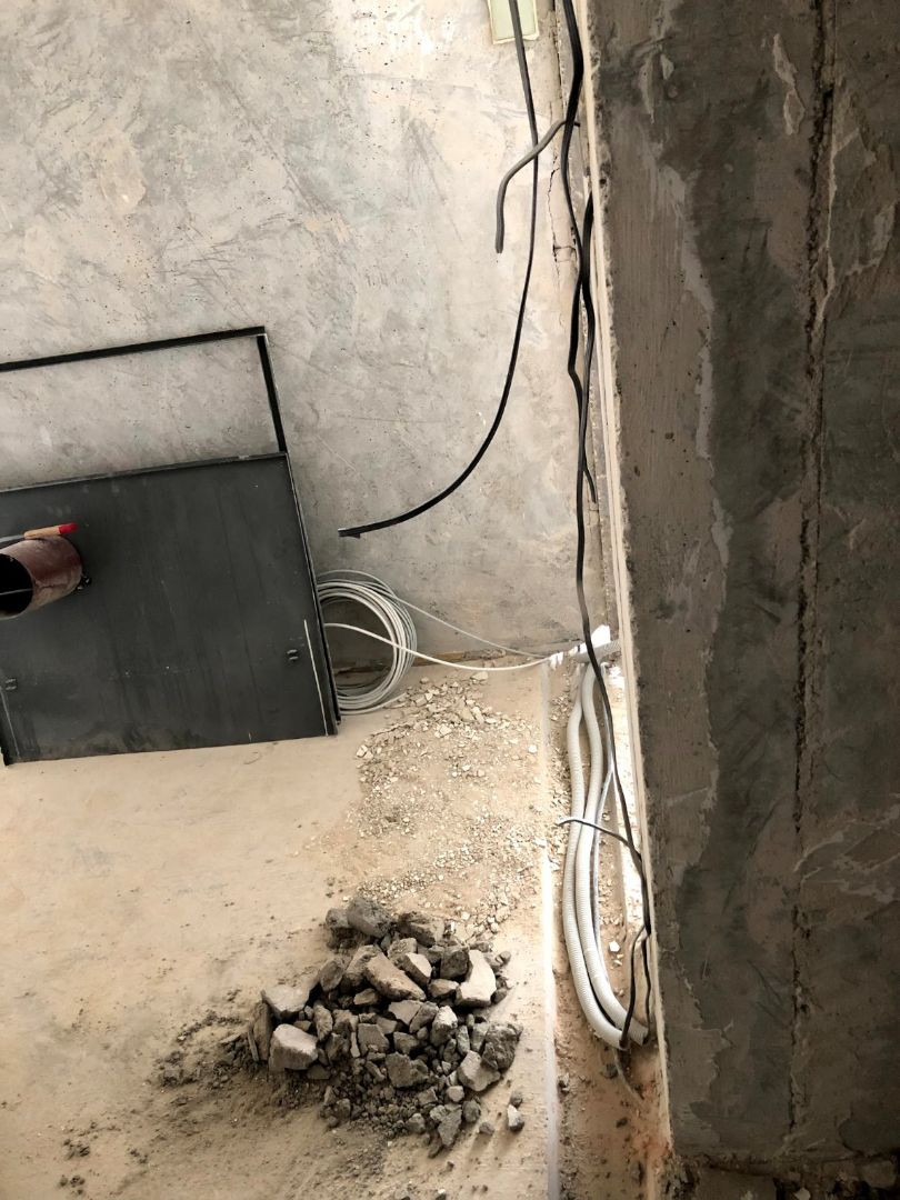

@ariank v podlahe sú na to iriginál vyliate žľaby, v ktorých sú vedené pôvodné káble. Treba vytrhať von pôvodné káble a žľaby vyčistiť.

@ariank po vložení káblov naspať vylial cementom, teda toto už riešil murár
