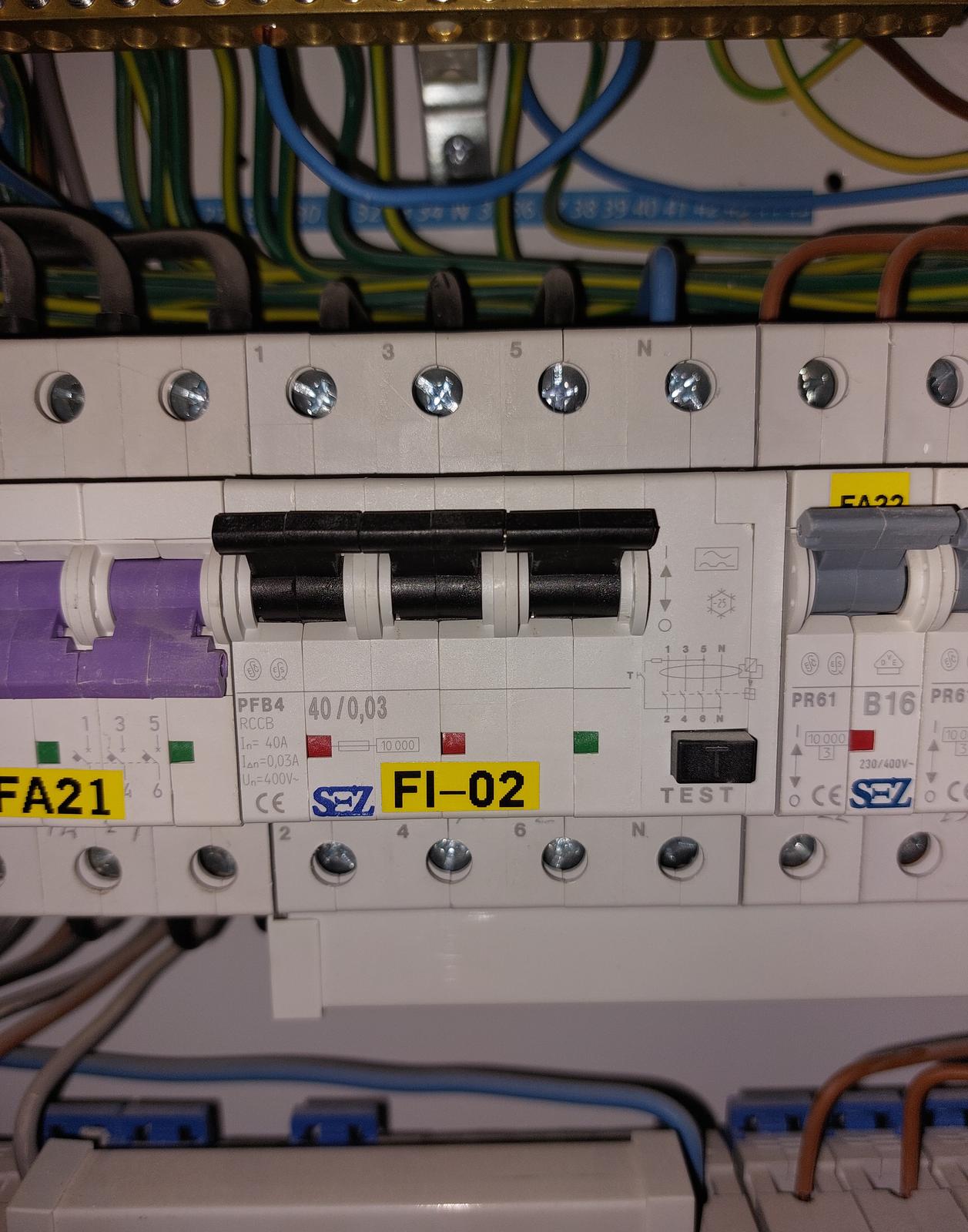

Zdravím, mám otázku k elektroinštalácii. Je možné, aby revízny technik počas testovania poškodil prúdový chránič v novej elektroinštalácii?Prvý krát zoskratoval zásuvku s tým, že ide zmerať čas odozvy chrániča. Chránič obvod prerušil. Druhý krát išiel zoskratovať zásuvku s tým, že ide merať prúd. To už chránič nezareagoval a ani tlačítko TEST nefunguje. V chrániči už len niečo "cvakne", ale obvod sa nepreruší. Povedal mi, že problém s chráničom je mechanický a že si to mám dať vymeniť.
On ho nepoškodil, iba sa prejavila výrobná vada.
@emsik ... a je dobre, že sa to prejavilo už teraz... Snáď je to ešte v záručnej dobe...
@emsik presne tak, ako povedal revízny technik. Vymeniť.

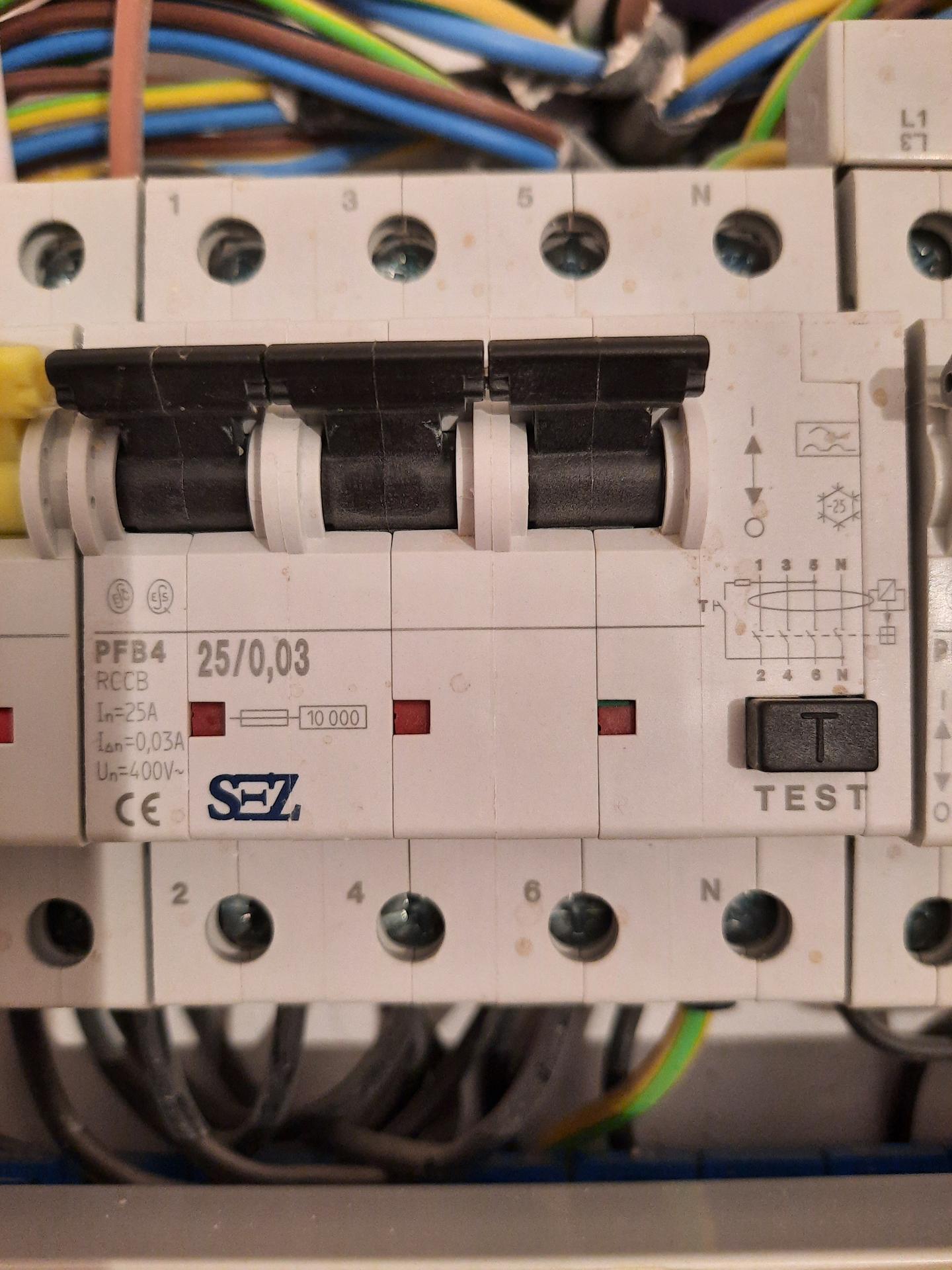

a takto to vyzerá, keď RCD od firmy SEZ vybaví poruchu na jednej fáze a niečo podobné som kedysi dávno zažil na 3f ističi tej istej firmy, že vybavilo iba jednu fázu a ostatné dve ostali zapnuté aj páčka ostala hore jednoducho všetko vymeniť za kvalitnejšie komponenty (OEZ, SE, Eaton, Schrack, Legrand, ...)

sezak mala aj znama, 1x po 10r jej ho vyhodilo, co bolo ok, ale ked sa nohodil, uz nesla stava ani ked bol zapnuty ... nic ...
