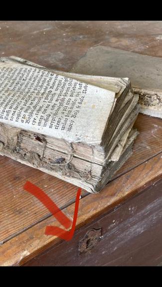

Zdravím, potrebovala by som poradiť a pomôcť 🙂 Kúpili sme starý dom, v ktorom sme našli aj starú drevenú truhlicu, ktorá je však zamknutá. Nečakáme poklady no truhlica je v peknom stave, preto by sme ju chceli otvoriť čo najšetrnejším spôsobom. Dá sa to nejak? Má takýto zámok. Ďakujem 🙂
@budajova09 to sú zámky s obyčajne tromi - štyrmi zubami a stredovým kolíkom. Surový kľúč sa dá kúpiť, potrieť mazľavou hmotou a pootočiť, vyznačí prvý , najhlbší zárez, ten sa musí postupne prehlbovať až kým nenarazí na druhý zub, všetko opakovať do otvorenia. Ale tieto kľúče mali len pár vzorov, treba kúpiť všetky dostupné a skúšať.

@jan45 to je vyhoda aj nevyhoda tychto starych zamkov a klucov. ze ich je len par a prosto nejaky pasovat musi.
hmmmm neviem mozno navrtat ale zas by bola skoda, ak by sa bola truhlica bola nejak poskodila ak s nou teda mate este nejake plany
Tieto vojenské kufre idú na bazos po 10-20 euro, aby vás to nakoniec nestálo viac. Skúsil by som otvoriť zahnutým drôtom, prípadne v garáži v pivnici keď budete čistiť nájdete vo fľaši plno kľúčov, viac času by som do toho neinvestoval. Okrem modlitebných knižiek a pár handier tam bude už len odumretý hmyz.
