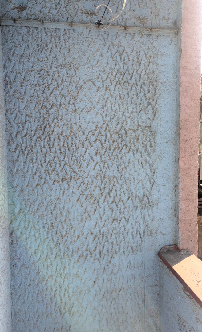

Ahojte. Na balkóne by som chcel vyrovnať túto stenu. Ryhy sú hlboké 1-2cm. Na vrchu je stará fasádna farba z rekonštrukcie pred cca 25 rokmi (to železo na fotke je už preč). Čo nedržalo som zoškrabal, zvyšok poriadne napenetrujem. Otázka je, s čím to vyrovnať? Natiahnuť omietku, napríklad Baumit MVR Uni alebo Grobputz? Zapracovať do nej aj sieťku/výstuž? Alebo natiahnuť lepidlo a sieťku a tak omietnúť omietkou? Taktiež chcem vyrovnať strop, ktorý je touto istou farbou urobený, tam je však nerovnosť max 0,5cm. Ako postupovať tam? Jedni majstri by totiž dávali lepidlo, iní omietku... Ďakujem za rady.
penetracia, lepidlo + sietka, omietka. ale isto sa aj tu budu nazory rozchadzat.
