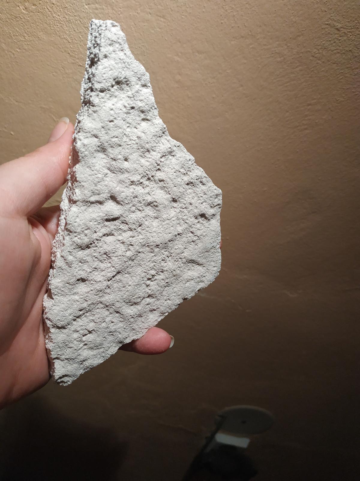

@mesarosanton dobry vecer, dnes bol maliar penetroval steny, stropy su ako mramor, cele na kompletku🤦...samozrejme ked to vyachlo nic nevidiet... A na miestach kde sme nasli odute sme to zhodili...spric drzi na stene ale omietka...pri stene je uplne hladka, bez jedneho zrna, a taka zvlnena....zvonku vyzera dokonale zrnito....je to chyba?
@simadamko Ťažko to posúdiť z vášho opisu
Prva fotka je zvonku....a druha fotka, ako vyzera pri stene...takto sa oddelila od spricu....uuuplne hladka bez jedneho zrna, a zaroven zvlnena, akobyostali pri aplikacii v nej nejake bubliny...🤷 @mesarosanton
@simadamko Bubliny sú bezpredmetné. Firma nedodržala pracovné postupy. Reklamovať. Nezáleží na tom či vám dali faktúru.
