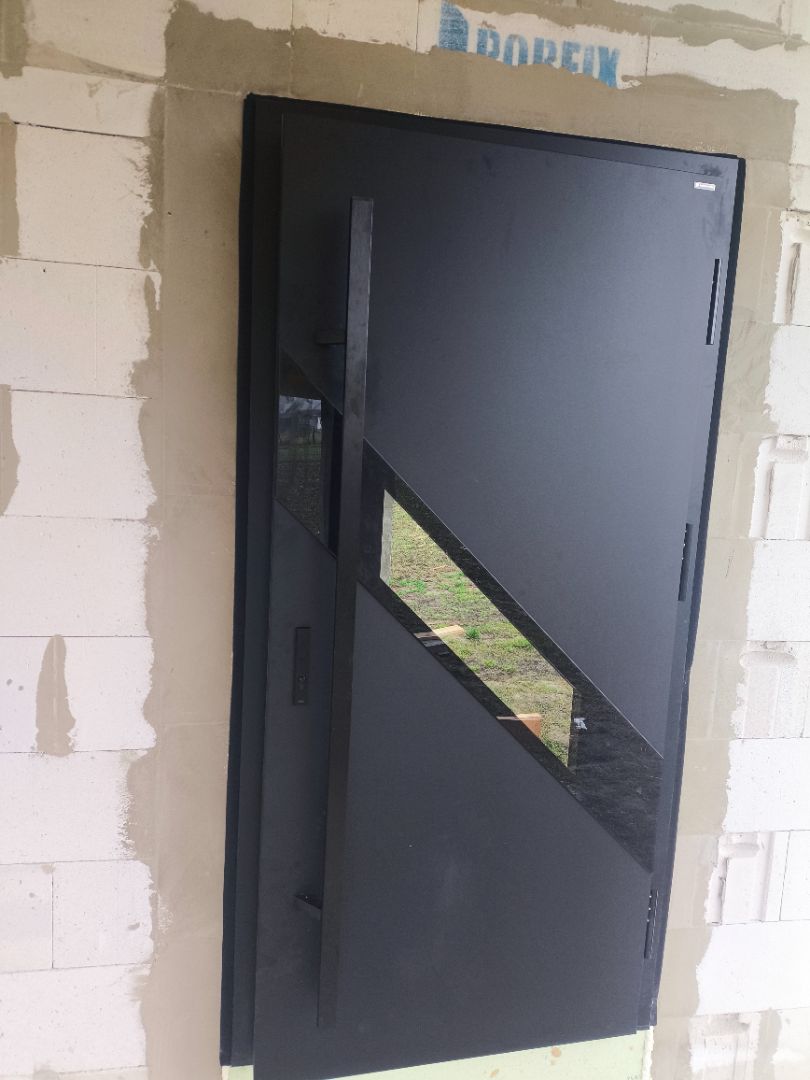

@laci84 mam take dvere/okna/portaly cca 4 roky a nemam problem

@frantisekca klasické železné ?
@papulaa Je to nejaký hybrid, takže železo, drevo, hliník a Pur pena.
@papulaa Je to nejaký hybrid, takže železo, drev…
@frantisekca a co to je za znacku ?
Odpoveď na príspevok od papulaa:
@papulaa Martom.
