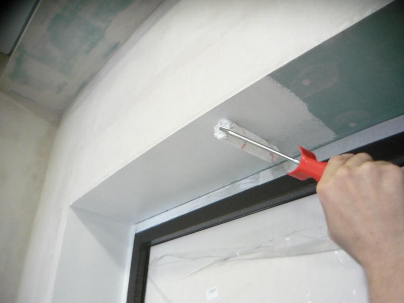

špalety zo sadroša mali by vyzerat nejako takto...
