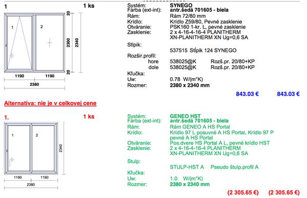

Caute, presiel som si cele toto vlakno, ale nejde mi do hlavy cenova ponuka ktoru som dostal.. vsade sa tu pise ze rozdiel cenovy je relativne maly, ale ja som si nechal nacenit "oknodvere" do baraku a cenova ponuka mi prisla takato, a pre mna su teda tie okna GENEO nezaplatitelne a zbytocne, kedze taketo budu dva kusy + jeden kus so sirkou 1750mm. cize by to bolo 2x2300+740€ namiesto 2x840+740, co je pre mna dost mimo bude ten obrovsky cenovy rozdiel medzi systemom PSK a HST? a keby napriklad PSK profil bol s profilom GENEO, tak by stal mozno 1000€ namiesto 843€ za SYNEGO?
@fuxxo keď som ja kupoval Synego (minulý rok), tak geneo vychádzalo cca + 15 percent, ty máš asi v tých ponukách každú na iný posuvný systém, takýto rozdiel u rovnakého systému nemôže byť
no pravdepodobne to bude teda tym ze PSK a HS portal.. tym padom by som si mohol nechat nacenit PSD v Geneo profile?
@fuxxo nie pravdepodobne ale urcite. porovnavas hrusky s jablkami... na presne rozdiely sa pytaj toho kto ti robil cenovu ponuku. tu sa ich nedozvies. tie ceny su s DPH?
ano tie ceny su s dph

@fuxxo Dobrý deň, podľa toho čo vidím v naskenovanom obrázku, tak sa jedná o dva odlišné posuvné systémy. Kým pri výrobku SYNEGO sa jedná o tzv. sklopno-posuvný systéme (PSK), tak pri výrobku GENEO sa jedná o tzv. zdvižno-posuvný systém. Tieto systémy sú neporovnateľné a preto je cenový rozdiel taký markatný. Keďže HST vyrábame iba z kompozitného materiálu GENEO, preto je u uvedený ako alternatíva k PSK vyrobeným z profilového systéme SYNEGO. Ako správe usudzujete, PSK je možné vyrobiť aj v profilovom systéme GENEO a v takom prípade by bola cena cca. o 13% vyššia ako v prípade SYNEGO Tím FENESTRA Sk
