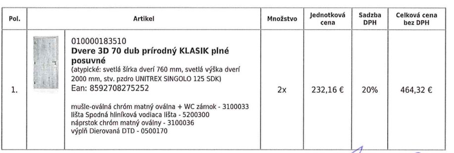

@frantisekca ja mam posuvatelne dvere (solodoor+unitrex singolo) na WC aj kupelni, urcite by som dal znovu. Nezavadzaju tesnia dobre (na posuvne). Do TM a vstupnej chodby by som skor pouzil klasicke, tesnia lepsie. Lacne to nebolo ani pred 6timi rokmi, dvere (DTD) stali 240e bez dph, zarubna 120e bez dph, singolo stalo 200e. Predpokladam ze skoncis s lacnymi dvermi z hobbymarketu :)

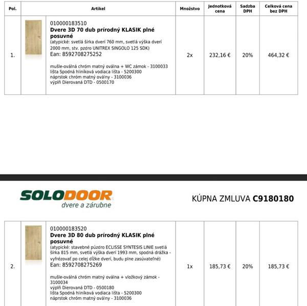

@frantisekca nie, klasicke dverne kridlo ma napr. pri rozmere 70 rozmer 70, do puzdra ma 76cm (kuk objednavka hore). Sirka zarubne je 70cm, vies ho zasunut na 100% (ale nemusis, je tam brzdic). Polovicke vysvetli, ze je hlupost hladat nejaky kasmir ci iny specificky odtien, dvere potom nikdy nedoladi s nabytkom (ak teda nebude na zakazku). Treba sa drzat overenych dekorov, bud dub prirodny (ten doladis lahko) alebo dat biely lak. Na tom vsak vidno smuhy, ak ludia chytaju zarubnu (co chytaju...)

@mgx Vysvetliť? Si ženatý? 😂 Ibaže nechcem aby sa dvere úplne zasúvali, je to nekomfortné potom zatvárať, ale pritom chcem aby ostala zachovaná šírka prechodu ako u klasickej zárubne. A ešte jedna asi hlúpa otázka, ale... Na dvere do púzdra napr. 80 (860mm) je potrebné púzdro 80tka, alebo väčšie? Keď je púzdro 80tka, tak otvor pre zárubeň je napríklad 88cm? Ešte som púzdro nerobil.
@frantisekca happy wife=happy life. Nemusis vysvetlovat, doverne poznam. Dvere nemusis uplne zatvarat, jednak je tam madielko za ktore to chytis a keby aj nie, z pohladu hrany je dalsie madlo na "prst", dvere chodia lahko, na 1 prst. otvori aj dieta. Svetla sirka zarubne napr Singolo s oblozkou je presne 70/80cm, dvere pre tento typ zarubne sa vyrabaju vzdy ako ATYP, tzn. pri tomto pripade 76 alebo 86cm. Uvedies v objednavke aky typ oblozky mas a oni presne podla toho vyrobia. Ja som osadzoval v roku 2019 Singolo prvy krat, museli sme to trochu s technikom popocitat, lebo muster na ne nemali. JAF a Eclisse maju 100%. Mam este aj napr. Eclisse bezzarubne, tam je svetla sirka 81cm a vyska 199.3cm a dvere su 81,5cm. Idealne nechat to na dodavatela preratat (len skontrolovat). Dvere su ZASA ATYP! V reci solodooru, aktualne priplatok 40% oproti cennikovej cene "normalneho" kridla. U mna inej cesty nebolo, prerabal som starinu a z povodnej komory na zavaraniny robil vstupnu chodbu, WC a kupelku. Bez posuvnych dveri v minimalizme mission impossible.
