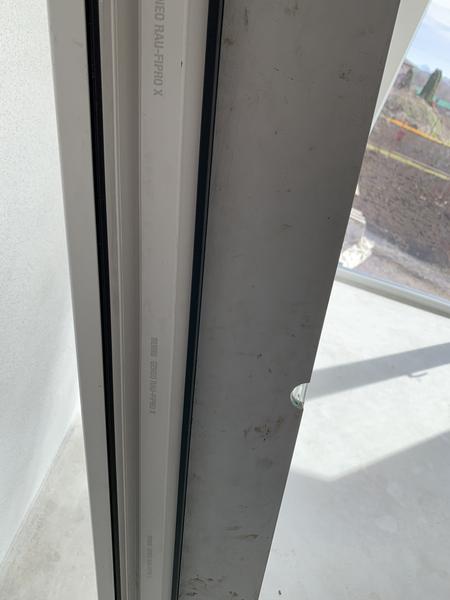

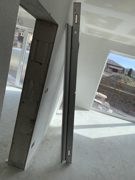

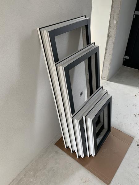

Ahojte, idem sa s vami podeliť o moje skúsenosti s Rehau Geno oknami a dverami. Toto je kvalita okien Rehau Geneo ktoré mi montovali na novostavbu. Požiadal som pána Ing. arch. Mariána Macka zo spoločnosti Rehau Slovensko aby prišiel pozrieť na stavbu, nakoľko som žiadal o reklamáciu. Po skontrolovaní posuvným meradlom mi odpovedal že sú v poriadku a reklamácia je neopodstatnená. Áno dobre čítate, tieto okná sú podľa neho v poriadku!!! https://youtu.be/6Q531fgfdhQ Je toto vôbec normálne ?
@kexo64 tzv. ”bimetalickym” efektom trpi vacsina okien za urcitych podmienok, proste fyziku neoklames. Rozdiel teplot robi divy ako v zime, tak i v lete. Niekedy pomoze nastavit lepsi pritlak v strede okna. Sice pojde tazsie zatvorit, ale aspon nebude cez okno fucat 🙂 Samozrejme, tvoje dvere su extrem a asi aj okna... ...a kedze robis prave omietky (vysoka vlhkost) a vonku je zima ako v ruskom filme 🙂 tak ta voda sa zraza prave v oknach... kedze je tam netesnost... btw. nezastavam sa vyrobcu, len poukazujem na casty jav, ktoremu sa niekedy bez dodatocnej vystuze nepodari zabranit.

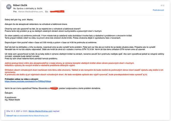

Takže dávam update. Pán Ing. arch. Macko zo spoločnosti Rehau Slovensko mi cez týždeň volal a vyslovene ma niekoľko krát prosil aby som tie videá zmazal. Navrhol som mu že keď bude reklamácia ukončená videá zmažem. Naďalej naliehal že či by nebolo možné aspoň po dohode že mi to vyreklamujú stiahnuť videá z YouTube čo najskôr. Na tento návrh som pristúpil a dohodli sme sa že videá stiahnem pokiaľ bude uznaná reklamácia a začne sa na nej pracovať. Dnes 20.2.2021 boli od výrobcu na obhliadku a dohodli sme sa zatiaľ iba ústne, že v pondelok bude spísaný zápis kde bude uvedené že reklamácia sa uznáva. Dohodli sme sa taktiež aj na tom že komplet všetky okná sa budú vyrábať nové a bude počas výroby vložená výstuž do profilov aby k tomuto problému už nedošlo. Následne sa u mňa len presklia a premontuje kovanie. Ak teda bude zo strany dodávateľov dodržané to čo sme sa dohodli videá zmažem. Je ale veľmi smutné aby som musel voliť takýto postup pri reklamácií. To len poukazuje čo za firmu je Rehau Slovenko resp. čo za vedenie riadi slovenskú filiálku.

Ahojte, dávam update. Takže dnes 24.2.2021 mi Rehau potvrdilo že všetky okná a dvere sa budú meniť. Reklamáciu uznali, začali vyrábať komplet nové okná a dvere. Do konca marca by mala prebehnúť montáž. Nechcem sa ešte radovať dopredu ale asi je to už na dobrej ceste. 🙂 ale bol to pôrod, čo vám poviem... Samozrejme podľa dohody som musel videá zmazať.

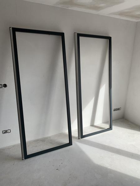

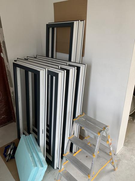

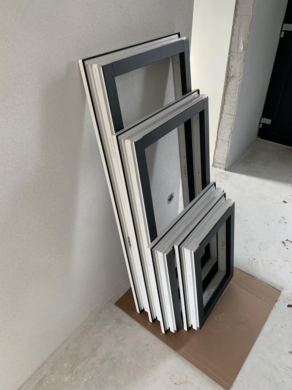

@kexo64 Ahojte, takze dopisujem popis k obrazkom. Okna su vymenene. Vo vsetkych je pridana vystuz a su uplne rovne. Stare okna zobrali na expertizu do vyroby. Srandou je ze aj po vyskleni a zanechani okien vo vnutri nedoslo k ich narovnaniu a teda prehnutie bolo trvale. Dvere budu menit este tento tyzden. Poslem potom dlasie fotky. Menili sa ale vsetky okna v celom dome. Ci uz boli male alebo velke.
