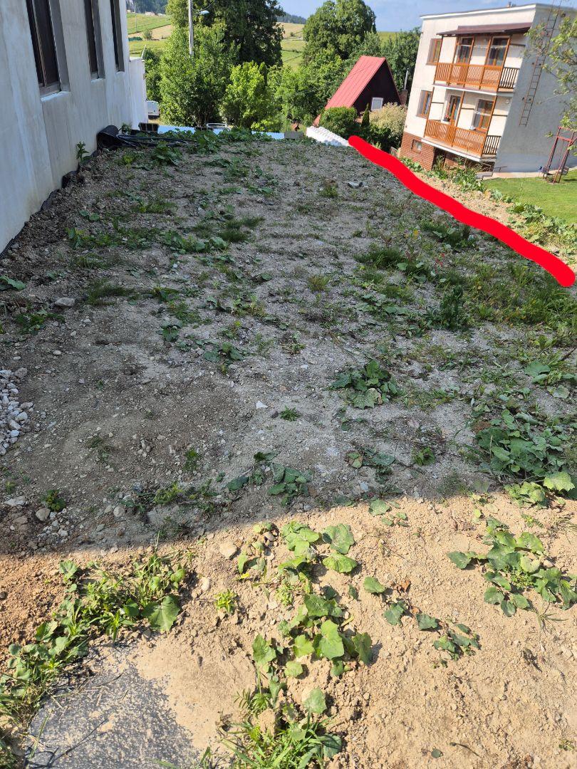

Ahojte. O5 ja, ako je cervena ciara momentalne nam idu robit betonovy plot stlpy a ta vkladacka do nich. Za cervenou ciarou je cca 1 az 1.5 m a ide to do dola k ceste. Premyslam ako tomu vymysliet oporu od mesta mam dovolene. Len ako to vymysliet az ma to nevyjde drahsie ako plot s DT a roxormi 😬🙈
Na 1,5 metra uz potrebujes solidny oporny mur, tym si mal zacat. Nie stlpmy na plot. A predpokladam, ze to je navazka, ta mala byt spravena az po opornom mure. Ides na to uplne zle. ruha moznost su svahovky, vylozit nimi cely svah, potom by ti to mohlo aj udrzat

@ev1504 Chcelo by to fotku od tej cesty, nech vidíme, aké je to prevýšenie. Ale podľa mňa riadny oporný múr ťa aj tak neminie, pokiaľ nechceš, aby to celé o 3-4 roky padlo na cestu.

@zita19 nie je to prave neporusene, od zaciatku stavby sa s tym kopcom nehybalo, oporny nie je mozny lebo by musel stat na obecnom a keby to chcem odkopat a hlbka a dat DT spadol by 😬

@chrobak7 premyslam nejake betonove platne tam nejak opriet a trocha zapichmut vybagrovat, nieco co sa moze dat prec keby s tym ma mesto problem, planunu tam kopat kanalizaciu 🙈

@ev1504 oporny mur musi stat na vasom pozemku a na obecny mate zo zakona pristup pri vastavbe a udrziavacich pracach. Vsetky upravy svahu musia byt iba a len na vasom pozemku. Ci sa ti to paci, ci nie, ked to budes robit nejeku cast pozemku budes musiet onetovat. Na oecnom nemozu byt ani tie betonove platne o ktorych spekulujes. A kanalizaciu ti na tvojom pozemku hadam tahat nebudu

@zita19 to som si vedoma
