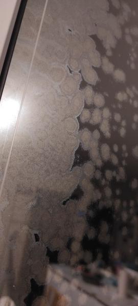

Dobrý deň. Hľadáme niekoho s podobným problémom. Dom stojí 10 rokov a záruka na okná samozrejme uplynula. Firma ale deklaruje kvalitu a životnosť dlhšie ako záruka. Po zaslaní foto a žiadosti o nápravu resp. navrh riešenia napísali, že sa to môže stať a že to nie je ich chyba a ďalej s nami odmietajú komunikáciu. Rozmýšľam napísat na SOI, ale chcela by som najskôr zistiť čo je to vlastne a čo s tým vieme robiť. Okná (nie všetky) majú vnútri zrejme porušené vákuum (alebo ako to správne nazvať). Vznikajú takéto škvrny. Vyzerá to hrozne a samozrejme to aj pôsobí ako film a nie je tak vidieť. Poradíte prosím ako postupovať ? Ďakujem

A to sa objavilo až po rokoch? Vživote som také niečo nevidel.. Povedal by som, že okná boli nedostatočne očistené pred lepením, ale to by bolo vidno ihned. Podľa mňa praskol niekde lep na dištančnom rámiku a medzi sklá sa dostala vzdušná vlhkosť. K tomu by sa mohol vyjadriť nejaký oknár.. Myslím, že nejaký sem chodí, snáď si všimne túto tému. Mňa to tiež zaujíma.

@zicher objavilo sa to na oknách postupne. Po cca 5 rokoch. najskôr na južnej strane, neskôr aj na západnej a už aj na východnej. Na severnú okná nemáme :-) najskôr to boli malé bodky, akoby hviezdičky. Ale postupne to prešlo do veľkých fľakov. nie je to súvislé jednoliate. Je to na malých aj veľkých oknách, aj na pevných aj na otváracích.

zima, leto? a isto je to zvnútra medzi sklami? skúšali ste okno poriadne umyť nejakým saponátom? nemáte na okne fóliu?

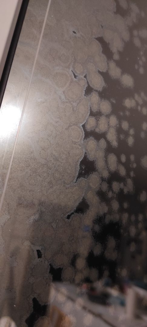

@zicher detail na inom okne

Vyzerá to ako zdegradovaná folia, alebo lepidlo pod foliou vplyvom UV žiarenia. Je to isto zvnútra medzi sklami? Nie je to pod fóliou?
ak je to zvnútra medzi sklami, folia nie je zvonka na sklách, tak vám nič iné nezostáva, len vymeniť zasklenie.

@zicher na okne isto nie je folia, pravidelne ich umyvam. je to vnutri, pretože keď na to pozerám teraz za tmy, tak vidím že z mojej strany je toto veľké a ešte tam vidím drobné hviezdičky akoby na to druhom skle zvnútra :(

V prvom rade - medzi tabuľami skla nie je vákum, nie je to vzduchoprázdno. Priestor medzi okennými tabuľami je vzduchotesne uzatvorený a v tom priestore môže byť obyčajný, suchý vzduch, alebo inertný plyn (inertný plyn je nejaký plynný prvok, napr. argón, ktorý ma menšiu tepelnú vodivosť ako bežný vzduch). U vás, ako zicher napísal, sa stalo to, že tá vzduchotesnosť bola narušená, či už praskol dištančný rámik (ak je napr. plastový), alebo puklo niekde sklo v rohu, ktoré nevidíš, lebo je zakryté rámom, alebo nejakým iným spôsobom sa dostala vlhkosť medzi tabule skla a tá ti tam teraz rosí na chladnom skle. S najväčšou pravdepodobnosťou to bolo mechanické poškodenie, takže po 10 rokoch ti reklamáciu už neuznajú. Neviem, na koľkých tabuliach sa to stalo, predpokladám, že len na jednej. Opraviť sa do nedá, alebo oprava by bola drahšia, ako výroba novej sklenenej tabule. Môžete urobiť to, že buď v tej firme, kde ste kupovali okná, alebo aj v inej firme, si objednáte jednu okennú tabuľu (ak je to dvojsklo, tak cena bude niekde medzi 50 - 100 €) a necháte si ju vymeniť. Zvesia krídlo okna, vyberú zasklievacie lišty, vymenia sklo, vycentrujú rám a vrátia lišty späť. Možno sa trochu tie lišty poškodia, ale nebude to nič hrozné. Mne menili na HS portáli tabuľu cca 2x2 metre, trosklo, z čoho jedno bolo bezpečnostné a sklená tabuľa stála v roku 2017 310 €.

ak to nie je rosa, môže to byť ešte pleseň z vlhka, alebo je možno na skle nejaká tieniaca fólia, ktorá od slnka degradovala. Trebalo by to vidieť naživo, takto z fotky je to hádanie. V každom prípade to bude treba vymeniť.

@chrobak7 ja by som to tipoval na bezpečnostnú foliu, ktorá bola nalepená na sklo z vnútornej strany.. A fólia degraduje vplyvom UW.

ano.. ale to je iba tip. folia, ktorá bola nalepená na tabuľu a je otočená dovnútra..

jasne že sa nevyhádaš. To len vymeniť samotné skla. Źiafne tmelenie lepenie nepomôže.

neodlupuje sa folia? Lebo takto vyzerali okna u nas v robote, ked sa zacali lupat reflexne folie

Ta posledna fotka vyzera ako petrihomiaka ked objavili plesen.
