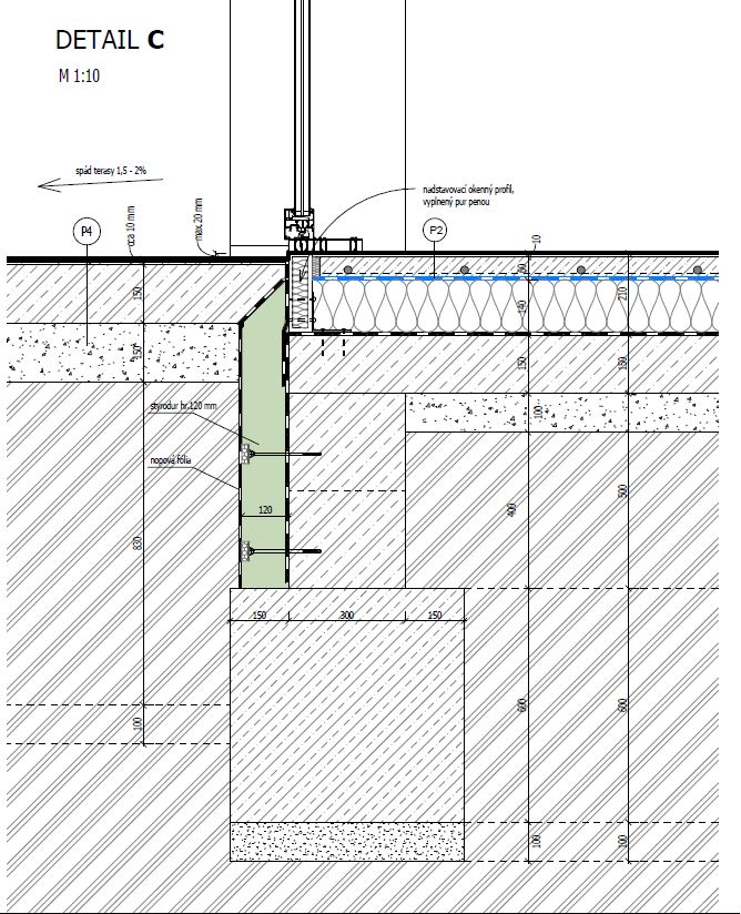

@megdesign Ako prerušíš tepelný most na tej dlažbe pred dvermi? Tie tvoje sprosté rady sú fakt na smiech.
@ruren úplne normálne. To len ty netušíš, how do it. Ale žiaľ, to je tvoj problém a ja za to fakt nemôžem. :-) Ale napoviem ti. @chrobak to má pekné vyriešené v realizačnom projekte.😉
@ruren len to by si musel troška pohnúť rozumom, ale u teba je to evidentne veľký problém.
@megdesign Ty si serieš na vlastnú hlavu. To čo si teraz tu hodil je presne to o čom tu celý čas hovorím, len miesto purenitu tam má citujem, nadstavovací okenný profil vyplnený purpenou. Tepelný most na dverách sa zásadne prerušuje pod prahom. Tak sa choď radšej liečiť a neotravuj tu.
@ruren ty trúba. Ja píšem o tom XPS, čo ma ako zateplenie sokla. Túto somarinu si si prosím ťa odkiaľ vycucal? "Tepelný most na dverách sa zásadne prerušuje pod prahom." A ako sa prerušuje prosím ťa pekne tepelný most nad nadpražím? Ty si fakt mimo kamarát...
@megdesign XPS na sokly má každý, ale tehlu alebo yporku pod prahom len ten čo mu to odflakla firma, alebo blbec čo si to sám doje...l
@ruren :-D lenže to XPS na obrázku je čuduj sa svete aj medzi chodníkom/terasou a materialom pod prahom dveri. A ešte tam pôjde s kľudom dlažba. Sranda čo? :-D

@ruren :-D :-D :-D A ja si seriem do huby. Ty si fakt mimo... @panak : Dole mam tiez z vonku polystyren. Prave aby sa prerusil tepelny most. Tehla by mohla byt rovnaka ako vsade v tej istej urovni kde je mur. Ked je mur 30cm tak aj dole 30cm. Vyska podla potreby. Dnes o 19:29 • Odpovedz • Páči sa mi to • Pošli IP • @ruren : @panak To si dal z vonka pod dlažbu polystyrén?
@megdesign keď sa bavíme o vchodových dverách tak si mal dať detail dverí a nie terasy. A predstav si ja mám terasu odliatu v jednom kuse s dekou bez akejkoľvek dilatácie.
@ruren dvere na terasu nemajú tepelný most a vchodové dvere majú? :-D Tak to potom už áno. Áno, ale žiaľ túto sa bavíme o inom vyhotovení terasy/schodov/podesty.
@megdesign Moje nemajú.

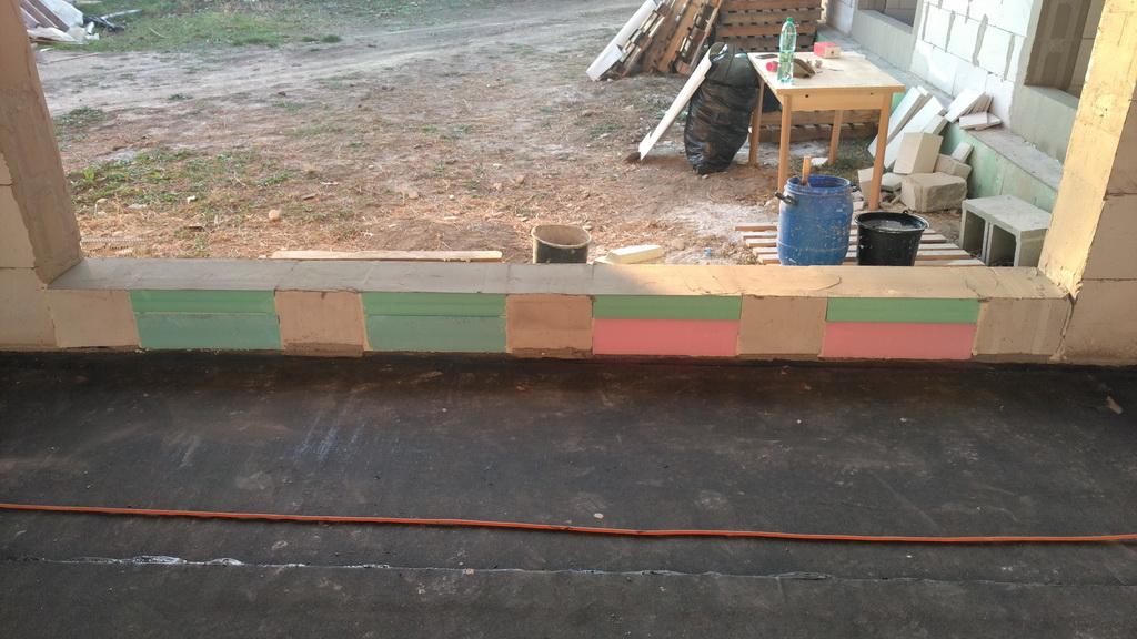

@peto125 Ked zistis ceny purenitu, tak ta to 4m sialenstvo o vyske 27cm velmi rychlo prejde :-) Daj tam bud rozsirovaci profil od firmy, ale ta ti to nedokaze vyskladat presne na tvoju vysku podlahy (mal som rovnaku) a preto som si spravil takuto skladacku. Kocky su z porfixu P4, na malte do roviny a vyplnene medzery XPS a vypenene. Z vonku a v osteni to je zaklebrovane a napenetrovane, pipravene na lepenie pasok. Len ich budes musiet upozornit na zlozenie, aby nedavali kajliky na XPS!

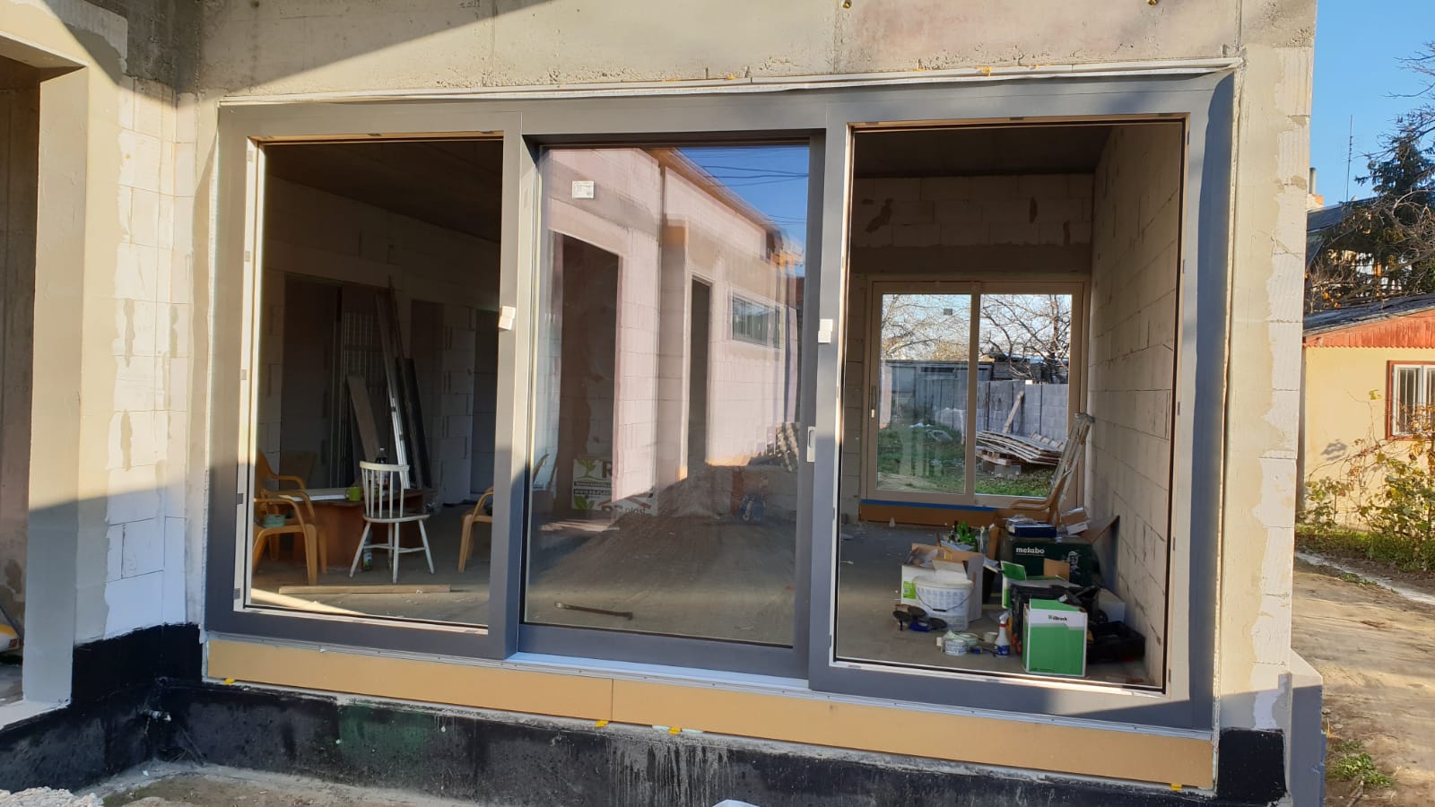

@peto125 Nam vsetko dodala firma Drevar. Purenit vo vyske 25 cm uz bol pri montazi sucastou dverného ramu. HS portal je 4,5 metra dlhy.
@kreola Pekne :-) Keď sa tak dívam, tak otváranie máte v strede s tým, že ľavá a aj pravá strana sú fix? Dobre to tesní? Tiež nad týmto riešením uvažujeme :-) Sú to asi drevohliníkové okná, však?
@rkorba ano ej to na vyplnenei spary, ja by som to ako final upravu nedal. 1. neverim zivotnosti -* voda, mraz, uv 2. ten detail okolo okna nemas ako pekne poriesit, realne to zahrcaku kepidlom a omietkou, nik sa tam nebude onanoval pol dna s jendym oknom.
@sysell ja ano detaily nenechavam na firmy, lebo na to nemaju ani cas ani chut a tak to potom i vyzera! I pasky som si po ich odchode na ostenia lepil sam ;-) Robosov pouzivam len na pracu s velkym objemom materialu, co by mna ako netrenovaneho vikendoveho robosa stalo zdravie :-D
@peto125 ja mam Purenit aj ked nie 4m ale 3.6m. Priniesli to ako pise @kreola uz nalepene (priskrutkovane) k ramu.
@panak odkial máš okná? koľko si za to pýtali?
@peto125 Ano je to drevohlinik. Toto riesenie (t.j. delenie na 3 casti, po bokoch fix a stred otvaravy) sme zvolili cisto z praktického a nie dizajnového hladiska :-)). Co sa tyka tesnenia, zatial neviem posudit, stav je ako vidis. Posudim az po nastahovani, ale velmi dufam, ze to bude ok a Drevari odviedli dobru pracu :-)
