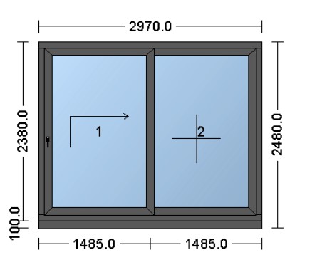

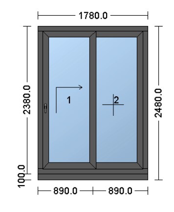

Ja mám od INCONU 3x HST vysoký 2380mm v dvoch rôznych šírkach a nebol to žiaden problém. Profil je INCON DESIGN (resp. Deceuninck Elegant).
@lrdk práveže HST portal nie je problém, že tie vedia aj do väčších rozmerov, problém sú pre nich vchodové dvere a francúzske okná. Len mi príde nezmysel mať HST portál výšku 2430, vchodové dvere menšie, okná dvojkrídla ponechať v tom rozmere čo sú lebo sú tiež ok a francúzske zase dať nižšie.

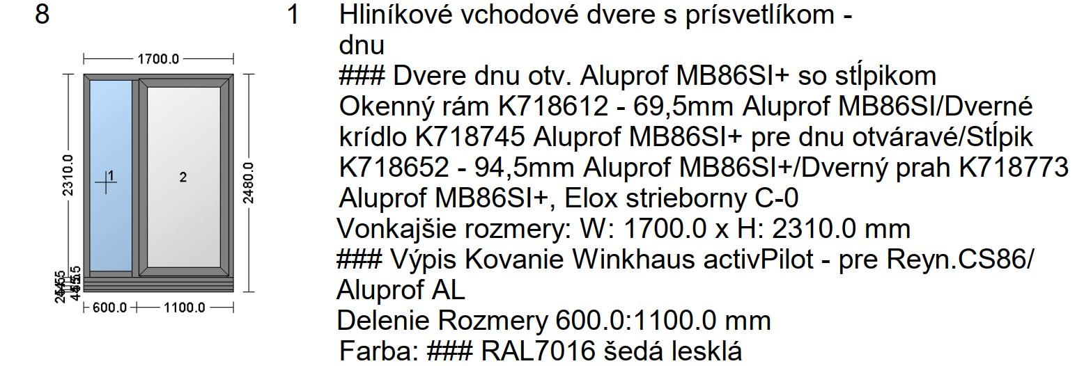

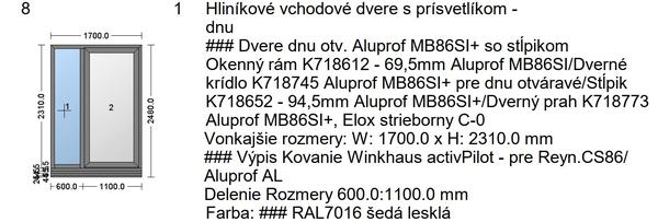

mne od Inconu nacenili 2350x2190 (vxš) a nič nevraveli, že je to moc vysoké (aj keď teda je tam predel) a vchodové tiež 1070+520x2350. To 10 cm už spravý taký rozdiel? Ja mám niektoré v Al, ale ani pri plastovej alternatíve nič nevraveli..(začínam sa báť).
@jnvrg mne pán vravel, že do výšky 2320 nie je problém. Presne toto ma napadlo, že či to je až taký rozdiel tých 10cm?? Písala som priamo do Inconu, doteraz sa neozvali, tak už neviem. Zatiaľ to nesúri, len mi ide o to, že ak mám kvôli 10cm riešiť stavebný úrad, stavebnú firmu, prepočítavať výšky atď a neviem ani vlastne cenu ešte, tak to radšej už obetujem tých 2000€ (lebo pochybujem, že tam bude väčší rozdiel) a budem mať pokoj. Len ma viac zaujíma, že či je problém v nich , že nevedia také vyrobiť, alebo v inej firme, že predá hocičo hlavne , že predá. Myslím si, že keď tam máte predel, tak kvôli tomu nebol problém, lebo aj s tým som sa stretla, že chceli ešte aj znížiť aj predel dať.
@awy aha jasné, no vchodové dvere a klasické balkónovky mám od INCONU takto. Aj keď je pravda, že tie balkónovky sú relatívne uzučké a iba 1krídle.. Pravdepodobne aj to hrá rolu.
@lrdk v podstate takto nejako máme tie francúzske, ale pozerám že sú tam vyvýšené prahy, takže celková výška je síce vyššia ale skutočný rozmer ,,okna" menší, takže asi preto.
