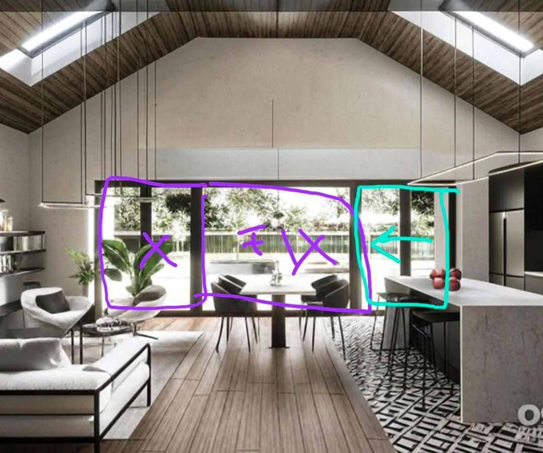

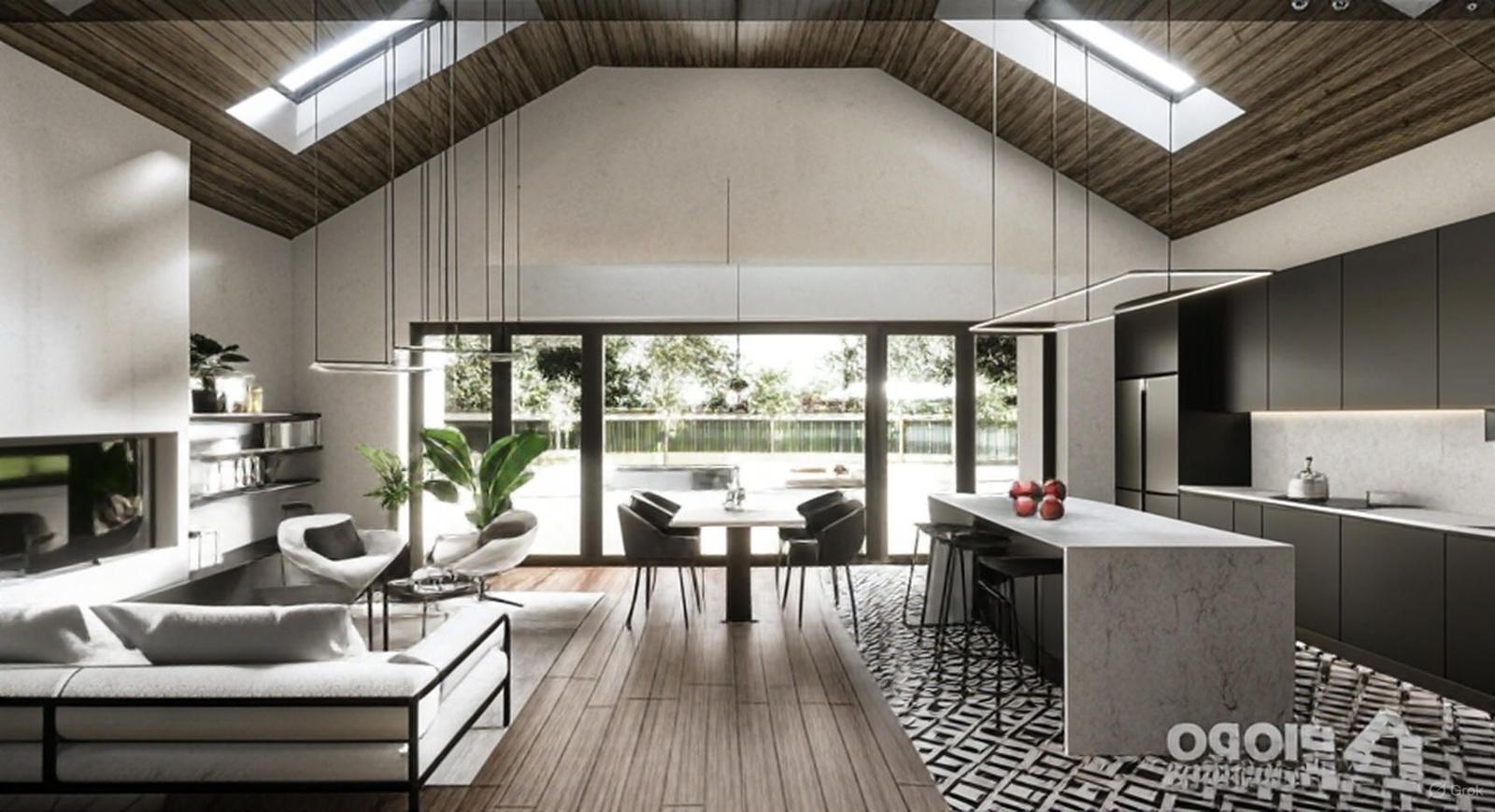

@sousedekovci89 @foobar @wivik @marsdm akze pozeram ze ste to tu vestci prehlasovali 4:1 :) mozno naozaj bude jeden stacit. Ak tam bude fix bude sa dat vyuzit miesto inac. A velke veci sa daju raz za cas aj cez kuchynske dvere. Kazda izba ma velke 1200 mm balkonove dvere takze veci sa daju strcit zvonku. Podla vizualizacie by to vyzeralo takto skusim dorobit fix vpravo: malo by to byt zrkadlovo teda kuchyna vlavo a gauc vpravo.

@betonhero ked pozeram aj na tu vizualizacku ono to vyzera samozrejme efektne lebo je to sumerne ale naozaj za mna to bude vyzerat super aj s iba jednym posuvom. Naozaj by si casom zistil ze jeden vyuzivas tak na 80% a ten druhy max na 20. Ziskas tym viac vyuzitelneho priestoru vo vnutri aj na terase.

@betonhero v realnom zivote to nebudes vnimat, ze je to sumerne lebo zariadenie sumerne nebudes mat. Z kychyne staci. Len si zaroven teraz premyslite aj vonkajsie zaluzie. Na tu otvaravu cast by som dala samostatne zaluzie. Lebo budes chciet si v lete tienit obyvacku a zaroven pendlovat hore dole. My to tak mame z3 v kuchyni su zaluzie permanentne hore, inak v celom dome permanentne spustene a len sa naklapaju.

@betonhero dvakrát fix a jedna veľká posuvná časť. HS portál vie mať veľké krídla. Alebo potom dvere otváravé. HS portál je drahší a treba inú sieťku, ale inak mi príde krajší a nejde do priestoru.
Suhlas s marsdm. ja by som to rozdelil tak ze by tam boli dva "stlpiky" okna. lava tretina fix, prave dve tretiny su HS portal z toho polovica je otvor - tzn. jedna tretina celej sirky je otvor pri plne otvorenom HS portali. Bude to (podla mna) praktickejsie ako to co je navrhnute teraz (lebo vacsi otvor) a pravdepodobne lacnejsie
@all Máte v tomto vsetci pravdu. @marsdm neviem preco ale na vizualizacii je to skreslene perspektivou a vyzera to akoby otvarave casti dveri boli o 10-20 cm uzsie ako stred. V skutocnosti su to 3 rovnake sektory 2 + 2 + 2 m. Ciže aj ten posuvny by bolo lepsie mať dvojmetrovy odsuvaci a to už je váha. Alebo ten jeden rozdelit. @wivik Neviem prave ci tam budem dávať vonkajšie žalúzie lebo po celej dĺžke bude terasa so strechou. Tiež si budem musiet cez tabulky prepocitať intenzitu slnecneho svitu v prípade ak by tam bola plna strecha. Teda sirka 3,5m x 9 m dlzka. Poprípade ju dať presklenu alebo kombi: polku presklenu alebo lexan a polku falc plech ako bude strecha domu. Mozno aj s tym plnym zatemnenim bude dostatok svetla. @sousedekovci89 urcite by sa tým získalo miesto naviac. Ak sa pozries na podorys hore je tam v rohu este jedno sklopne okno po zem kt. na vizualizacii nemam. Teoreticky moze byt aj otvaracie pre istotu. Otvaranie pri tomto rozmere az tak cenu nenatiahne.

@betonhero ty budes mat pomerne vysoko strechu. Ked si pozries moje fotky, presah 3m vo vyske 3m. Orientacia juhozapad. Takze svetla dost. Jar, jesen by sme telku nevedeli podvecer pozerat kedze je slnko nizko. V lete je zase vysoko ale nahrieva sa terasa, dlazba ,odraza sa od vsetkeho slnko, takze nepriamo ide dovnutra teplo. Zaluzie stlmia. Neviem si predstvit ze by sme ich nemali. Aku mas vlastne orientciu?

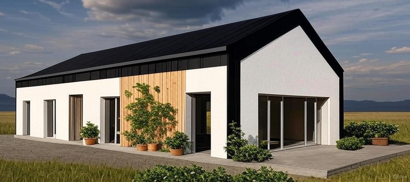

@wivik Velky portal smer Juh. Tam kde je teraz linka na vizualizacii bude gauc a v rohu je este jedno velke okno po zem. Vidno to na tom podoryse co som nahral vyssie. Cize svetla bude dost aj s krytou terasou. Plus su tam 4 stresne okna.. 118 x 68 cm ??? Cirka tak by mali byt. Ale mozno my stacia aj mansie
Odpoveď na príspevok od wivik:
@betonhero a este som zabudla, nerob si z domu zl…
@wivik nebude to polepene je to jeden dlhy sliz 9,5 x 18,6 m Ale Terasu chcem zastresit. Cely zivot som zil v dome a neviem si predstavit pri majovom dazdi sediet vnutri.
Odpoveď na príspevok od betonhero:
@wivik nebude to polepene je to jeden dlhy sliz 9…
@betonhero narazala som na to ze uvazujes lexan k streche. To mi pride taky zlepenec a posobi to lacno. A terasu urcite predlz. My sme dali az 6 m a vyuzivame ju celu ked hostime viac ludi.
