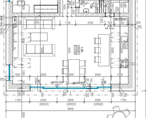

@jan45 Mam nakreslene v projete dva podporne jakle 150 x 150 predsadenie pred portalom vnutri. Neviem ci to robit takto s tymi stlpmi alebo radsej tahat tam 300 kg Icko a nemat tam stlpy. Teorreticky mne by industrialny dizajn nevadil mam ho rad ale nie som zatial rozhodnuty Jakle su zakreslene pred portalom. Strechu mam sikmu otvorenu az po štít.

@jan45 Mam nakreslene v projete dva podporne jakl…
@betonhero na tak sirokom okne bude vyzerat smiesne nizke okno. Vychadza ti tam priestor 50 cm. My mame 30 cm. Posielam ti fotky do spravy. Ked chces mat vau efekt, urcite by som isla do vyssieho okna. Ked to nie je podstatne, prerozdelila by som okno, vymurovala "stlp/stenu" aspon by sa opticky oddelila obyvacka od kuchyne. Mam rada industrialny styl, ale jakle by som v obyvacke nechcela 🙂
@betonhero zainvestuj a budes spokojny, bez jaklov a co najvyssie okno, ak to bude samozrejme zrealizovatelne a nebude ten rozdiel stat 10k.

Inak trosku off-topic. ked chces nieco na tom okne usetrit, odporucam zrusit HS portal z obyvacky (vymenit za fix), ten druhy z kuchyne trochu rozsirit. Aj to bude lacnejsie aj otvori priestor (da sa napr. jedalensky stol otocit o 90 stupnov)

@foobar Dík napadlo mi aj to. Myslíš že nepotrebujeme 2 východy na terasu? Ostatní diskutujúci? Aký máte názor na tento nápad? Má niekto podobne 2 východy na terasu? Odpadlo by mi aj delenie portálov a ostal 2m pevný výhľad.

@betonhero to som si predtym nevsimal ale ked na to pozeram, za mna tiez blbost, nechat len ten kuchynsky. Bude praktickejsi ked treba k posedeniu na terase nieco doniest z kuchyne a do obyvacky tolko ten gauc obides, je to stale v ramci jednej izby akoby to patrilo aj k obyvacke.

@betonhero zbytočné 2 východy, keď sú pomaly meter od seba. Krajšie vyzerá aj jeden veľký fix alebo keď je portál ale nie je toľko delený a lepšie sa to aj zariaďuje. Dá sa aj na terase dať hneď sedenie a nemusí sa nechávať miesto pre oba východy.
Viem aj u seba, sice mam dva, jeden velky z obyvacky 2.2m otvor a druhy mensi z kuchyne 90 cm otvor a vacsinou sa pouziva ten z kuchyne :D No co ti poviem, "oplatilo sa". Ale tak ja ich mam dalej od seba. ak by boli sucastou jedneho okna tak ani nahodou ich nedam oba

@foobar tak isto u nas. V obyvacke sme odsunuli dvere iba ked sa nieco velke prenasalo. V kuchyni su klasicke dvere a vsetci nimi chodime, my, deti, kamarati, navsteva.
