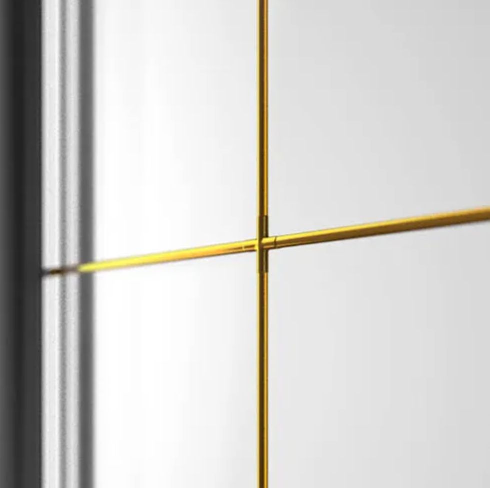

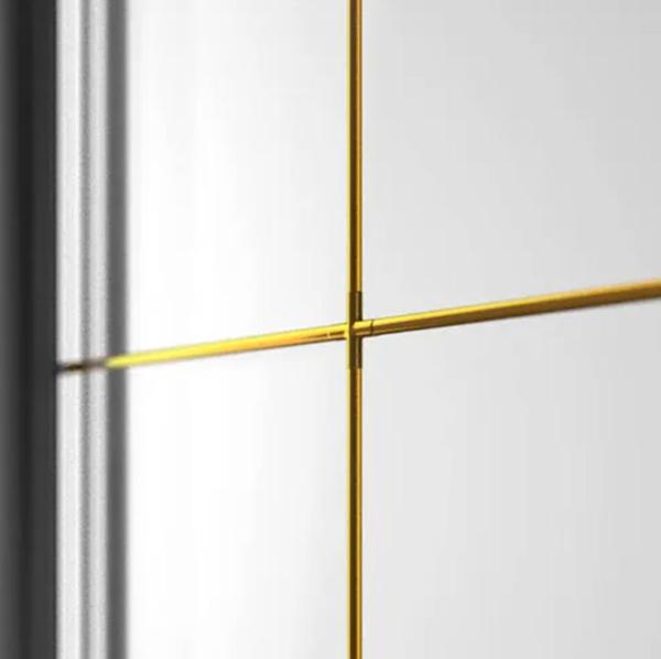

Odpoveď na príspevok od colakakao:
Ahojte, kupili sme dom s jednou vecou, ktoru musi… @colakakao podľa foto je to pravdepodobne na skle len nalepené , je to aspoň dvojité vákuové s dištančným plieškom medzi a dvojitím tesnením, , neviem ako to ide odstrániť , skús sa pýtať v najbližšej firme , ktorá robí okná na objednávku i emailom s fotomOdpoveď na príspevok od colakakao:
Bohuzial je to medzi sklami. @colakakao Ak to je medzi dvomi tabuľami skla, tak to bohužiaľ neodstrániš. Tie tabule sú zlepené cez dištančný rámik a tá mriežka je vlepená už pri výrobe. A zlepené je to dobre, ver mi. Jedno trojsklo som potreboval porozbíjať a vybrať tie rámiky - a sklo na tých rámikoch drží jak ďas. Buď sa s tým zmieriš, alebo dáš vymeniť všetky sklá v oknách.
