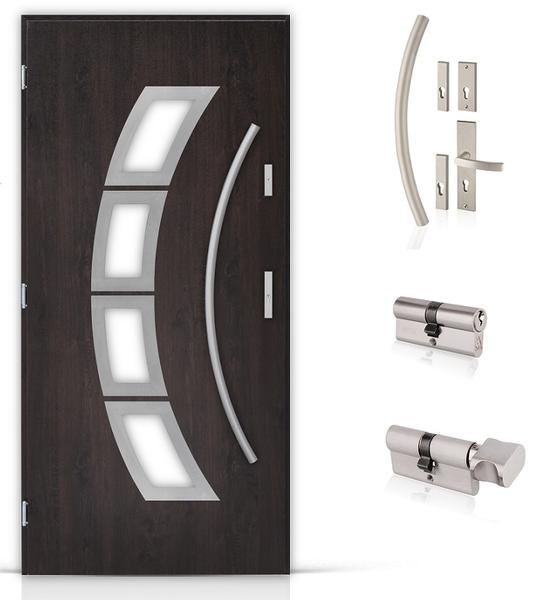

@martin1234321: "laminaciu" maju aj tieto ocelove dvere, aj ked neviem aky je technologicky postup ale vedia byt aj taketo myslim ze na tom ocelovom plate je folia potiahnuta tak ta je akoze laminacia
@y2k Nech je po vašom :-). V princípe to nie sú dvere zlé - to vôbec nie. Vyzerajú slušne a nieto nič výrazne, čo by sa im dalo vytknúť. Kým to bude sólovka jednokrídlo bez prísvetlíkov a nadsvetlíkov, tak to bude celkom fajn. Pýtajte si atest na bezpečnosť od dodávateľa a samozrejme si i overte, že ovládanie je štandardnou PZ cylindrickou vložkou.
@martin1234321: inak je tu aj link na ne, takze kludne sa daju zhodnotit a presne takto by mali vyzerat

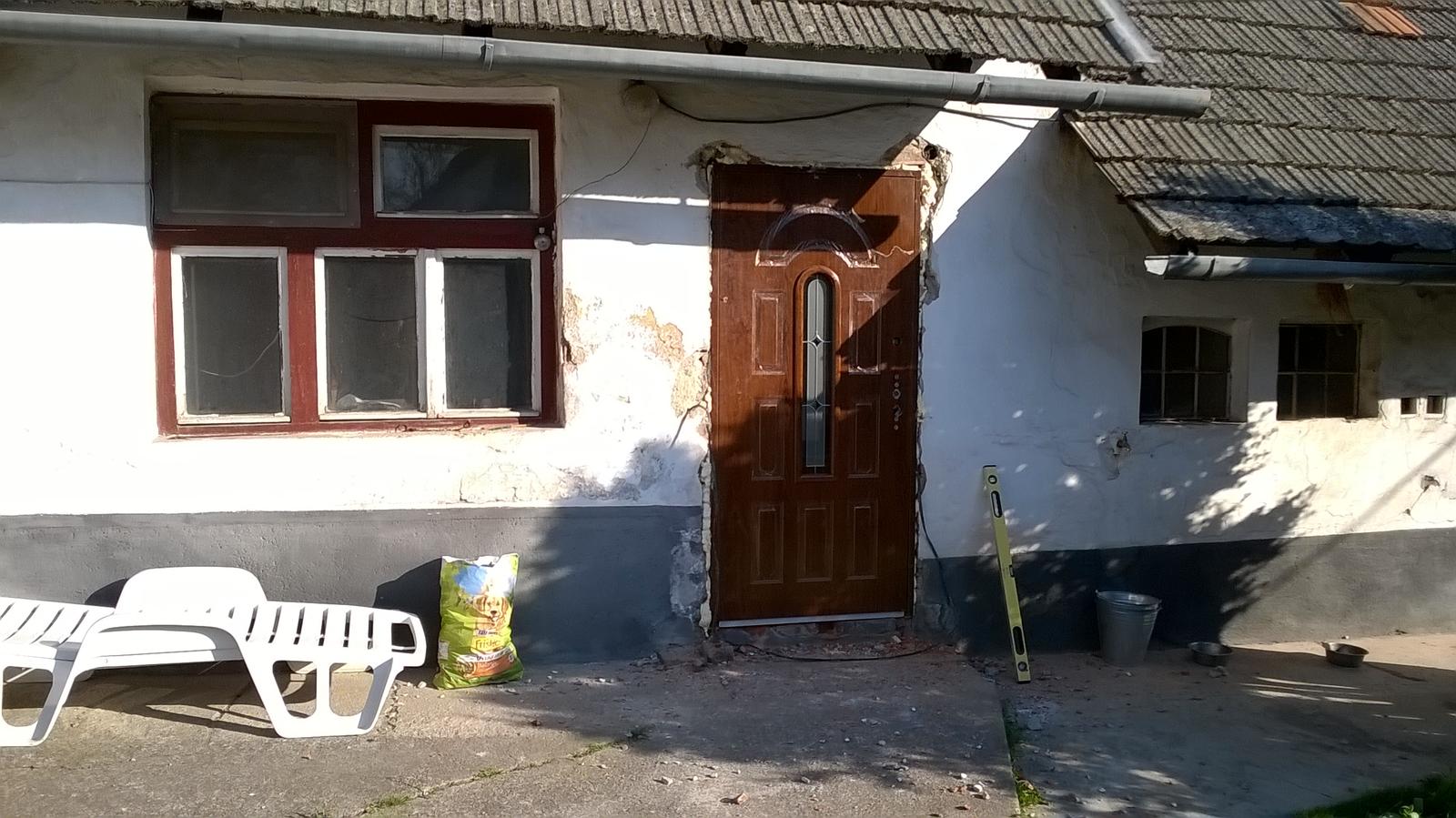

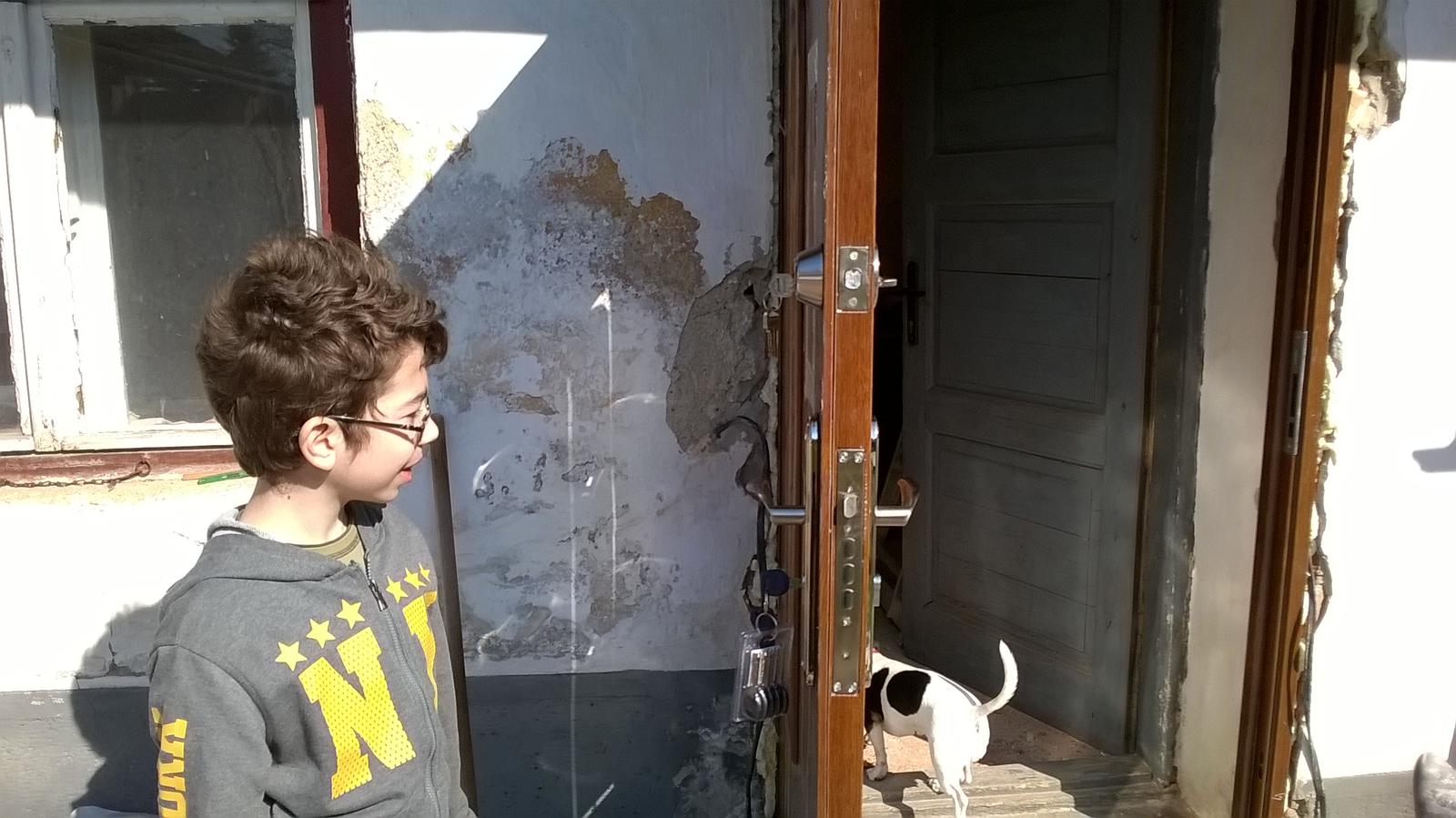

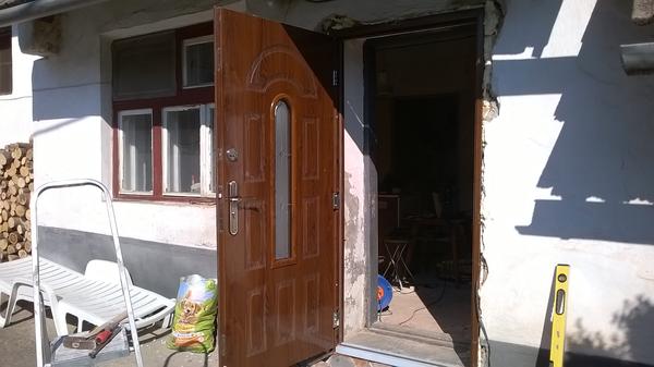

@y2k Tu mas pre predstavu. 11 bodov zamok.
@17juraj17: to su ocelaky ci ake?
@y2k Ano ocelove vyplnane pur penou 7000 KC kus co je asi 250€ aj s kovanim a zamkami. Vaha asi 50-60kg Dvoje som osadzal cez vikend. Este jedny cakaju.

@17juraj17 To sú tvoje dvere? Dúfam, že sa bude pokračovať rekonšrukciou domu, aspoň tou fasádou. Lebo takto to vyzerá ako päsť Muhammada Aliho na oko.
@chrobak7 :-) Vsetko do casu. Vonok je nepodstatny. Hlavne co sa deje vovnutri. Ta lava strana za dverami je na tom najhorsie pretoze roky to bolo zakryte dverami a je to zasolene a plesnive tak to musi ist cele dolu.

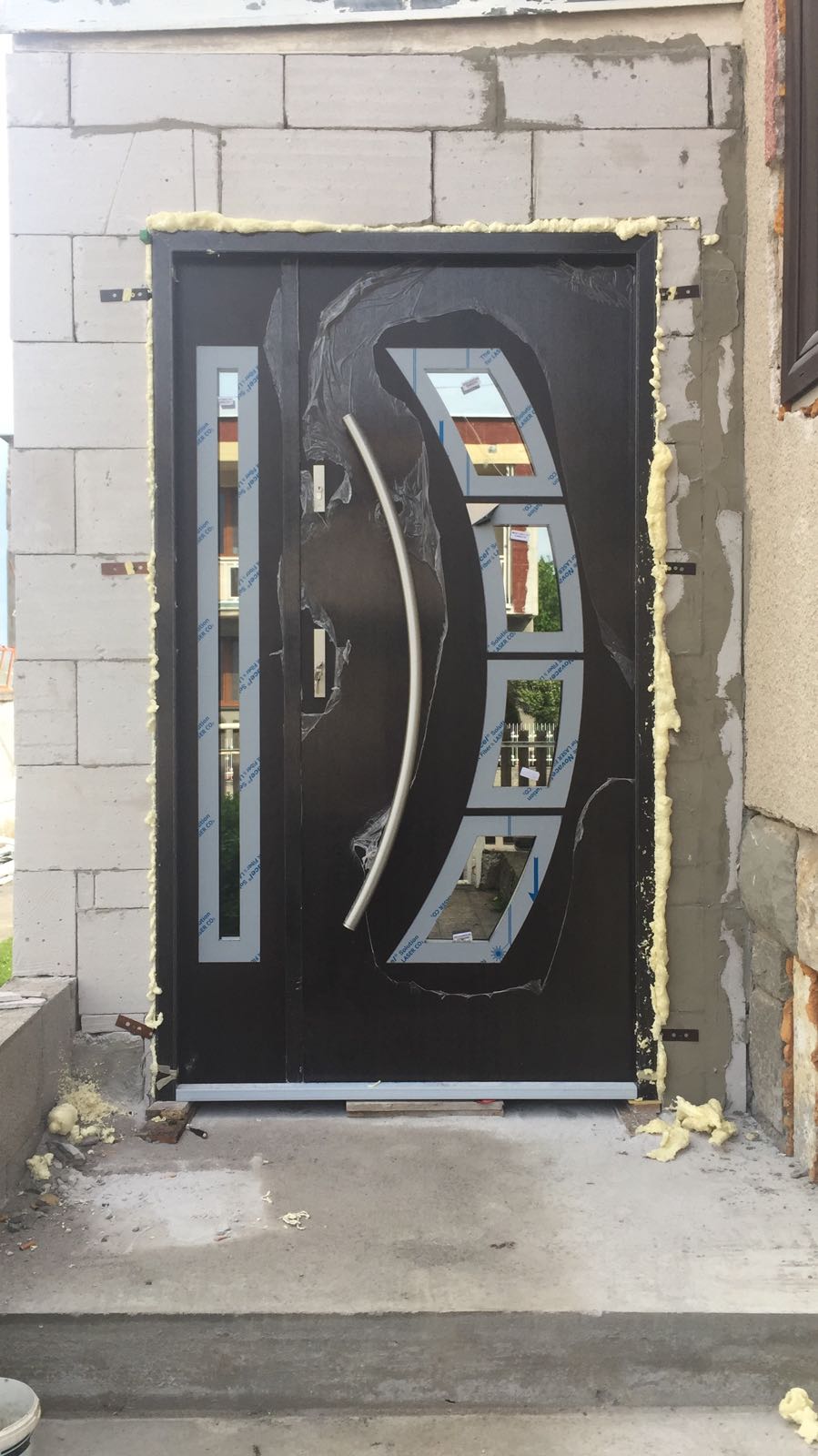

tak dvere su uz doma, vyzeraju na pohlad super, celkom som prekvapeny este ich namontovat a uvidi sa 8-)
Dvere su uz na svojom mieste Montaz bola trosku "ina" ako pri plastovych kedze sa montuju dvere nasadene na zarubni kedze zarubna sama o sebe nie je az taka pevna aby drzala tvar, ale zvladli sme to

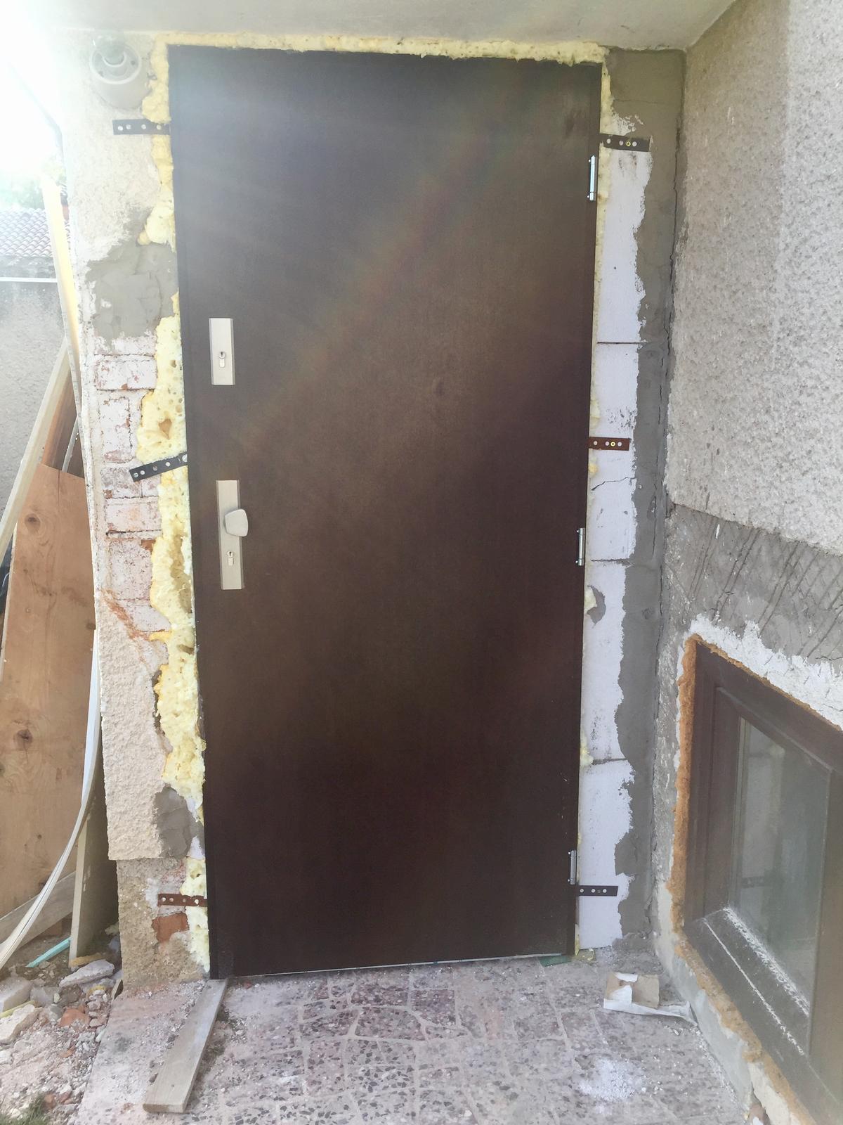

A tu dvere do pivnice
