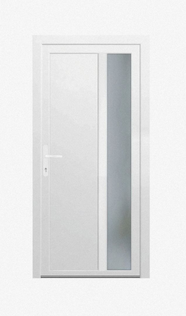

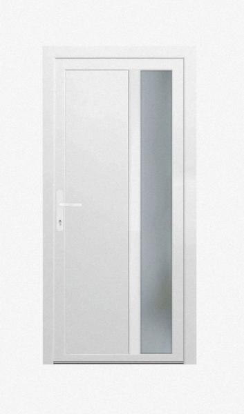

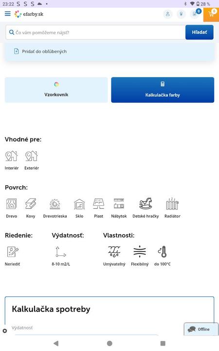

Ahojte 😊 Hľadám odvážnych ľudí, ktorí si trúfli prerobiť/ premaľovať plastové vchodové dvere na dome. Dom sme kupovali ako holodom, možnosť výberu sme už žiaľ nemali. Dvere sú jednoduché, biele no aj po 2 rokoch bývania si na ne neviem zvyknúť 😂 Od minulého roka pokukujem po tejto farbe Adler 5in1 color https://www.efarby.sk/adler-5in1-colo... . Malo by ísť o farbu na všetky povrchy. Zaujíma ma či má s touto farbou niekto skúsenosť, prípadne inou na plast v exteriéri. Ak áno, ako to vyzerá s odstupom času/rokov ? Ide mi hlavne o to, či takýto náter aj nečo vydrží. Keďže ide o nový dom, do nových dverí investovať nechceme. Zatiaľ som nenašla žiadnu podobnú diskusiu - myslím tým, kde sú aj nejaké reálne skúsenosti s farbou na dvere a nie len odhováranie, že nech sa s tou farbou zmierim 😄 Našla som zopár projektov zo zahraničia, no najlepšia by bola skúsenosť tu zo Slovenska 😊 Ďakujem 😊

@mgx ďakujem pekne 😊 a k farbe 😄 - na plechovke je uvedené drevo a kov, v popise (foto) sú všetky možné povrchy, aj vo videu na stránke pán hovorí, že je to farba vhodná na plastové okná a pod. Preto aj táto diskusia či niekto reálne použil túto farbu aj na plast,keďže priamo na plechovke tento materiál uvedený nie je :) Skúšali ste maľovať niečo plastové v exteriéri ? V maľovaní som zdatná, takže toho žeby to katastrofálne dopadlo sa vôbec nebojím :) skôr mi ide o tú životnosť.. či farba nepopraska vplyvom poveternostných podmienok... Preto hľadám reálnu skúsenosť :) Dvere máme orientované na východ a sú "chránené" stenami - vsadené akoby do domu do hĺbky cca 80cm.
