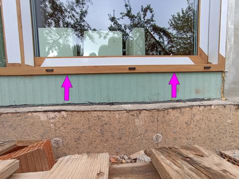

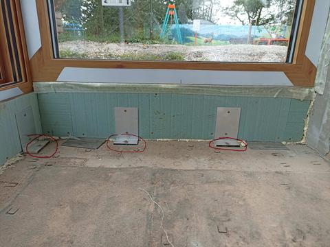

Zdravím. Prosím o radu, ako zaizolovať francúzske okná v mojom prípade. Ide o to, že oknári zvnútra ukotvili podkladový profil pod portál L-kovými hlinikovými profilmi a hmoždinami prevrtáli hydroizoláciu, viď foto. Ako by ste to vyriešili? Ďalšia otázka - ako by ste zaizolovali okná zvonku? Môj plán je ten podkladový profil natiahnuť do sieťky a lepidla a na to nataviť IPU. Pokiaľ hore ísť? Ak chcem zaizolovať aj škáru medzi podkladovým profilom a rámom okna (fialové šípky), tak musím IPU nataviť na rám okna - môžem? Tento detail by som neskôr schoval do podlahy terasy. Ďakujem za rady 🙂
@kiwibibo prelepit, pretret. Predava sa samolepiaca ipa a dokonca aj ,,ipa,, tekuta. Cize pouzit tekutu hydroizolaciu alebo samolepiacu hydroizolaciu. Sietku kleber si nechaj tam kam patri.
na okna by som netavil, palo18 dobre poradil. ipu by som skoncil pod ramom a pretmelil by som to vhodnym tmelom, ktory ti poradia na stavivach, kde budes kupovat tu izolaciu.
Existuje butylkaucukova paska v rozmere až 400mm šírky brutálne to lepí pozri si na stavebné pasky.sk alebo izotes.sk je síce drahšia ale ja som ju dal nalepil som ju priamo pod prah
