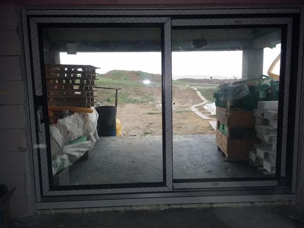

@fedor999 ...zdravim...,mna by zaujimalo ako im drzala paska na nepripravenych osteniach...,este je tam farba...,krive ..,len zahadzane nahrubo....a ci tie kliny vytiahnu...,alebo to bude stat len na pene...
@heliator Tie drevené podložky sa nemôžu vytiahnuť, veď pena by neudržala ten HS portál.
@chrobak7 ....no ved prave....fuserina...

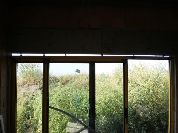

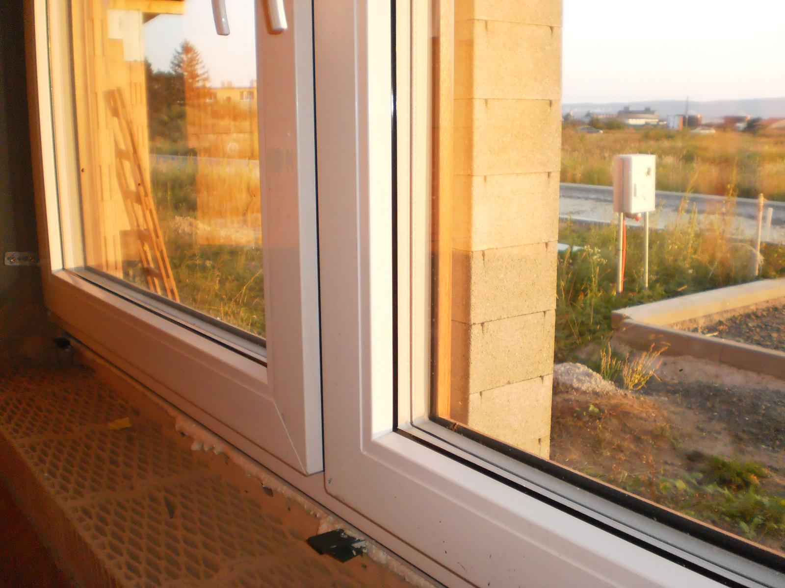

@heliator Nepovedal by som že fušerina. Možno to nie je dokonale urobené, ale nie je to zlé, či odfláknuté. Veď okná sa aj tak podkladajú, aby sa vyrovnali do roviny. A priestor medzi podložkami sa vypení. Či použijú plastové alebo drevené podložky je jedno. Pozri detail môjho okna, tiež ho mám podložené na 3 miestach (2 m šírka okna) a zvyšok priestoru je vypenený. Akurát u neho je tá škára širšia, ale je jedno, či vypeňuješ 1 cm alebo 3 cm. Okno drží na tých drevených kolíkoch. Pásky sú podľa mňa zbytočný luxus. Ak sa priestor medzi rámom a špaletou dobre vypení a pena za omietne, tak to je postačujúce. @fedor999

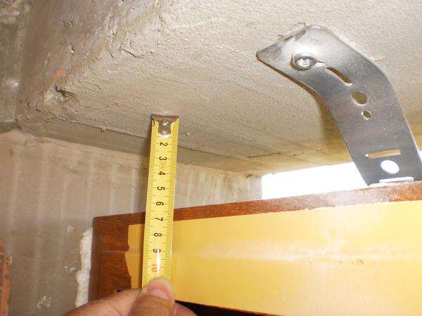

@heliator @fedor999 A ešte k tej fušerine - mne tiež zle vymerali HS potrál a na vrchu vznikla medzera cca 6 cm. Videl to aj znalec v oblasti stavebníctva a povedal, že pokiaľ sa to dobre vypení a opracuje, tak to bude funkčné a nemalo by byť problémy s prestupom tepla. Takže nejaká 2 cm medzera na spodku okna je úplne v pohode. Teraz to ani nie je vidno a nemám s tým žiadne problémy - nič sa tam nerosí.
@chrobak7 ...pred samotnym osadzanim vyplni by mali byt ostenia vyspravene... ...pozri na foto okno v pravo.... Kazdy mame iny meter..,to je v poho...,zaplati to investor.....
@heliator drevenne podlozky su tam asi 3 ks a iba pod fixnou castou., ostatne su plastove klasicke okenarske..takze by nemali pracovat ako drevo..tie 3 drevenne by som tam nechal a nevytahoval. je to tam fest pevne. Oni podkajlovali tak, ze horna strana je fest nabita na hornu spaletu takze to okno je tam pevne vtlacene. Hore neostala ziadna medzera..penu tam vstrekli zvonka do minimalneho otvoru.. Je pravda, ze na pasky vonkajsie to nebolo 100% pripravene, ale hned na druhy den sme ich preklebrovali a presietkovali..takze sa na fasadu fixne zalepili.. Pri tej chybe s 2 cm medzerou vidim jedny vyhodu, a to, ze mi tam ostranili tepelny most od podlahy. Nie je to polozene na betone, takze chlad nebude prenikat. Z vnutornej strany budu konvektory pod oknom. Samzrejme idelane by to bolo mat podlozene materialom ako sa tu pise..ale uz je neskoro a po bitke je kazdy general:) Nemal som to vopred nastudovane...a slovenske firmy vacsinou stoja za prd co sa detailov tyka. Verim, ze to budem aj tak mat OK a nebude problem do buducna.

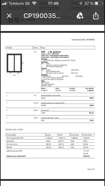

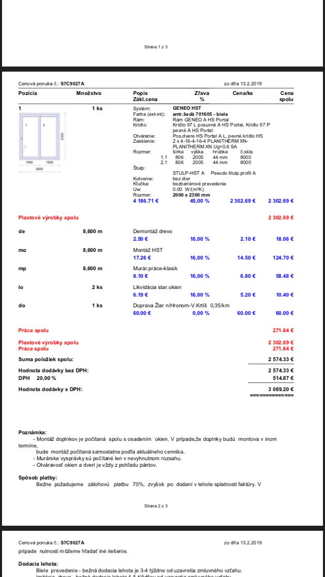

@rebecca1805 tu sú cenové ponuky
@rebecca1805 ja som platit 3300 za hst 3.9*2.25 v drevohliniku
