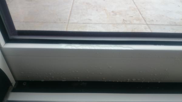

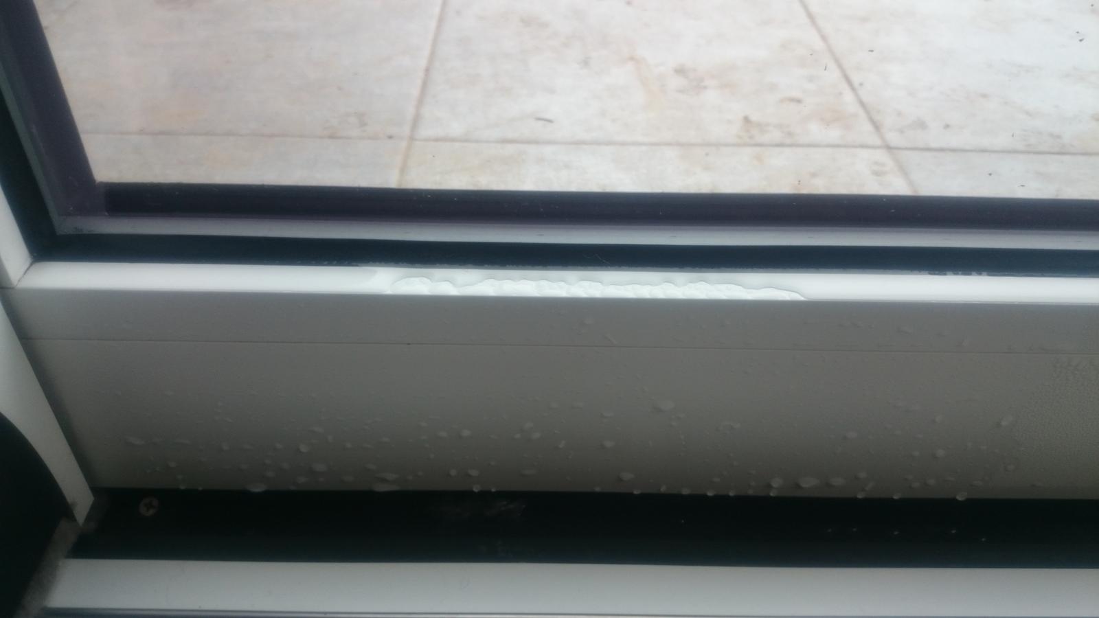

Dobry den. Kazdy den v tomto pocasi mi toto robi hs portal z hlinika (aliplast ultraglide). Ti co mi to montovali hovoria ze to prestane ked vyschne stavba... Uz to robi 2 roky. Co s tym moze byt? Vie niekto poradit?
@metodej84 No tak potom asi tam bude veľká prestupnosť tepla v tom profile - teda že slabo izoluje. Potom stačí trochu vyššia vlhkosť v interiéri a voda sa hneď vyzráža na profile.

@metodej84 Pozri ake je tenky ten ram, plus mas tam len 2 sklo, co cakate ludia ze tie okna izoluju ako sialene? kazdy ma sklenee setny a potom sa cuduje. K nliniku je jasne ze izoluje zle. To ze tam daju plastovy predel riesi co? Ked som sa pytal rpedajcu tvaril sa ko tela. Mas dokonaly vodic tepla - hlinik tie komory v profile su len kvoli penvosti to nema s izolaciou v podstate nic take chlad sa dostane az k tomu deliacemu plastovemu pasiku takze mame zimu ako vonku privedenu do jednej komor ay jediny izolan je ta mala vzduchova medzera a zase mame dokonaluy vodic tepla az do inerieru, to sa rosit musi a je to normalne. mas tam este urcite vacsiu vlhkost.

@sysell zdravim, je to trojsklo a myslim hrubka profilu je 150cm, cize ta polka ktpra mi to robi ma 75cm s prerusenym tepelnym mostom. Ked dam ruku do toho odtoku kondenzatu tak mam stale pocit ako by tam fukalo aj napriek tomu ze mam zvonku uz hotovu dlazbu, ktora je v polke profilu,t.j. zeby nemalo tade fukat.
@metodej84 Mozno som slepy a postihnuty ale nevidim tam 3 skla a ten profil ma hrubku 15 centimetrov?? take nieco som ani nevedel ze existuje podla tej foto ak by tam boli aj 3 skla ma ram hrubku tak max 6 cm. Inak vidis ze mas vodu aj na vrchu co steka z okna takze sa rosi ak okno, mas tam vlhko a to sklo je chladne.
A este k tej polke za prerusenym mostom - hrubka profilu z hlinika ma na tepelnu izolaciu minimalny vplyv, je to dokonaly vodic tepla cize aj keby so mal metrovy hlinik bude chladny.
@sysell nie je to v cm ako som pisal ale mm (som sa pomylil) a nema to kridlo 75mm ale 67mm. Je to trojsklo...http://bsokna.sk/aliplast-ultraglide/

@metodej84 ak mas vlhkost v norme /cca 40/, prave polozit tepelne vodivy ram na ytong moze byt pricina. Ytong nie je izolant, pod ram mal ist XPS. Pri zakladovej doske je chladno aj ked je dobre zateplena, a chlad sa tepelnym mostom prenasa z dosky do ramu.
Stav na foto vsak nevyzera nejako tragicky, kondenz na spodku okien ma v mrazoch vela ludi. Viem, ze si zaplatil velmi vela, a necakal by si problem. Na vine nemusi iba Ytong pod ramom, hlinik je silno vodivy. Pri okne chyba radiator, ktory bol v minulosti samozrejmostou.
@peto99 Dakujem za odpoved. Je pravda ze som vedel o hliniku ze je chladnejsi ale necakal som toto. Aj vchodove dvere mam HORMANN hlinikove a tam mi to nerobi (tiez stoja na ytongu). Pri hs portale mi iba dali na husto teplovodne kurenie... Nie je to tragedia len som ostal zaskoceny. Bolo mi povedane ze staci ytong ale keby to clovek vedel tak dam xps (aj moja chyba)..
@metodej84 ked maš zaroseny cely profil ramu dole tak je problem že je ten hlinikovy profil jednoducho studeny lebo ma velku vodivost. keby to bolo zlym nedobre tepelne odizolovanym uloženim tak by sa ti zražala voda hlavne pod ramom na dlažbe-podlahe.

Neviem naisto, ci za problemom je Ytong. Velka plocha skla je studena, hlinik silno vodivy, roseniu sa len tazko vyhnut. Kurit, vetrat. Pomoze rekuperacia, aj lokalna. Idealny by bol konvektor blizko okna, ako v minulosti. Ram sa tak prehreje, a menej rosi.

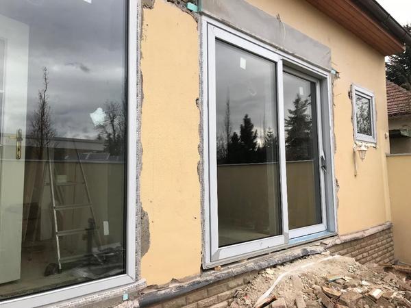

Ahojte, takto mi namontovali HS portal. 2 cm vypodozili platovymi klinmi a niekde drevo. Nasledne zapenili penou a dali pasku. Moze mi to robit problemy v buducnosti. Otvor sme spravili o 2 cm vacsi, z toho dovodu museli okno zdvyhnut. Dakujem
