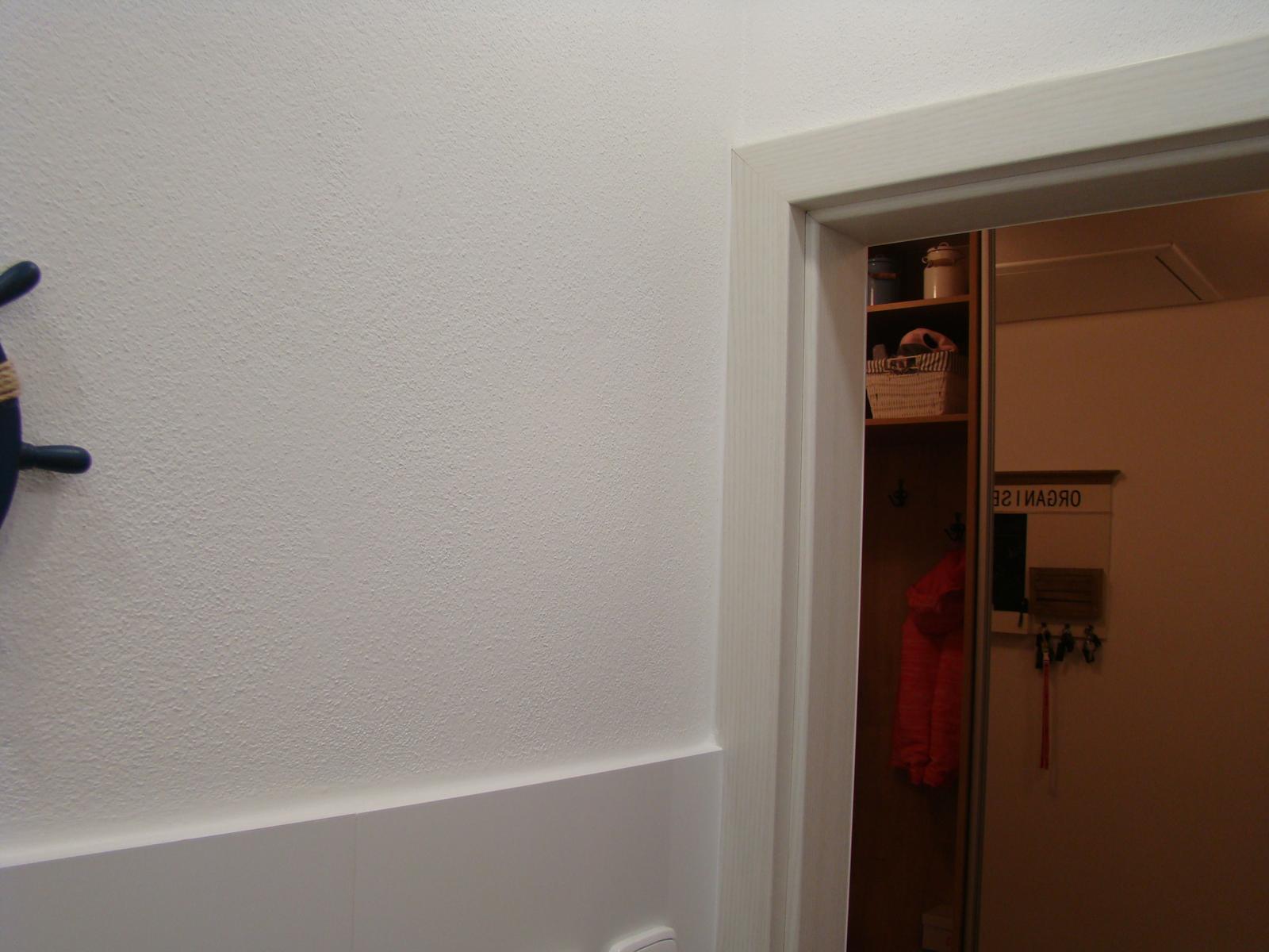

@truly Daj 14-16 cm. Ak b y aj v niektorej miestnosti vznikla medzera medzi stenou a zárubňou, tak tam natlačíš biely akrylátový tmel a ten premaľuješ. JA som tak tmelil nejednu zárubňu, napr. aj nad obkladom, lebo tam vznikla medzera.
