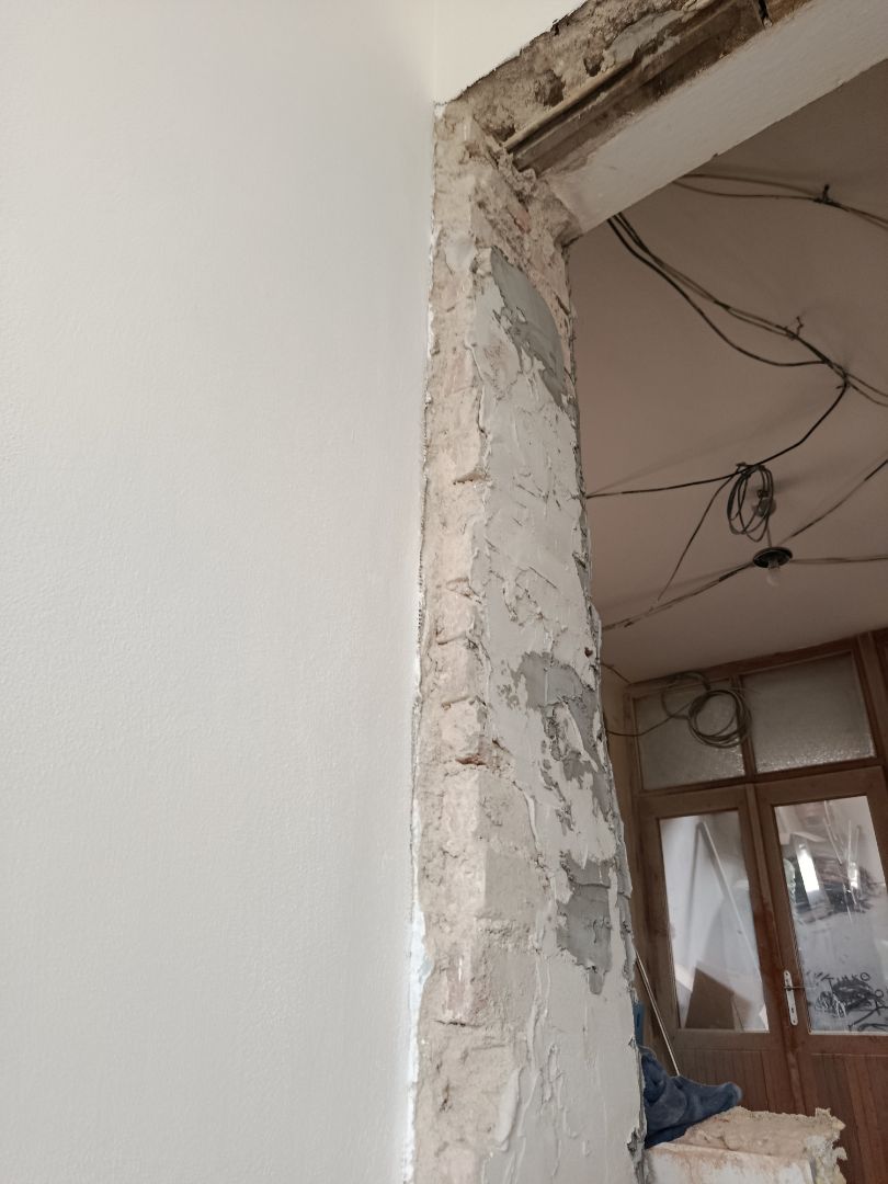

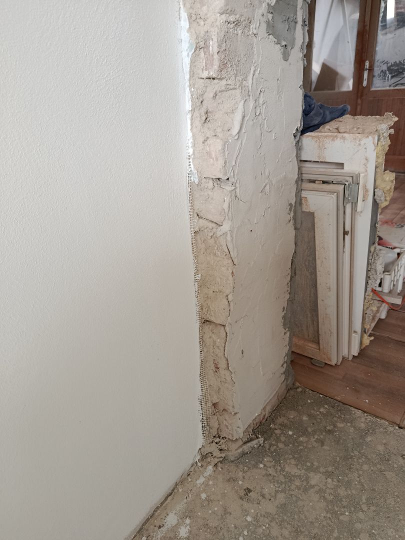

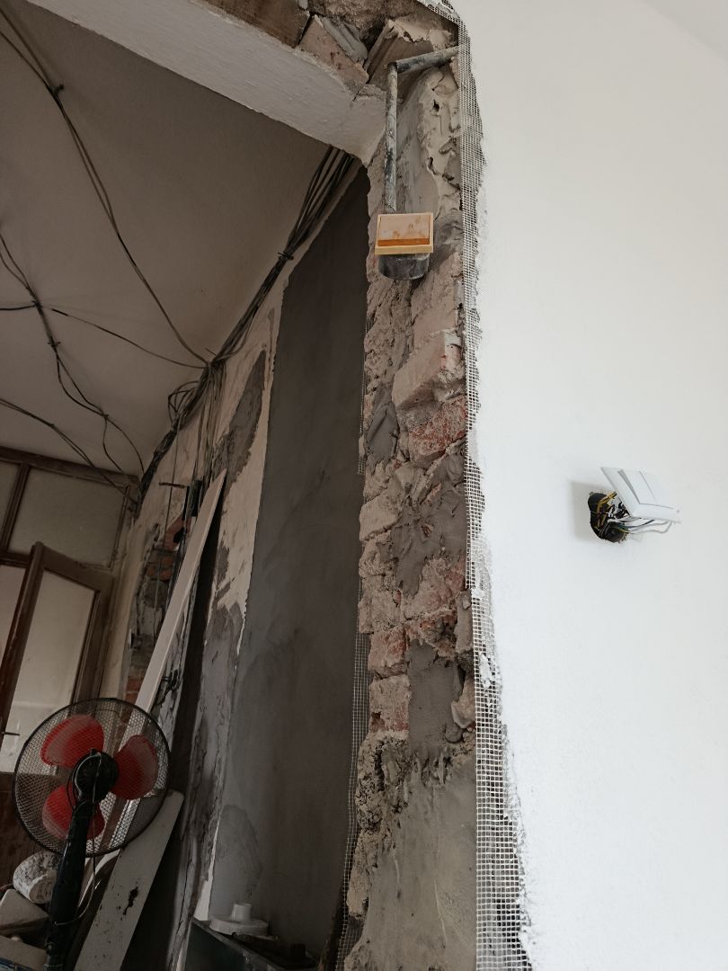

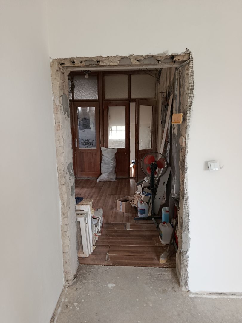

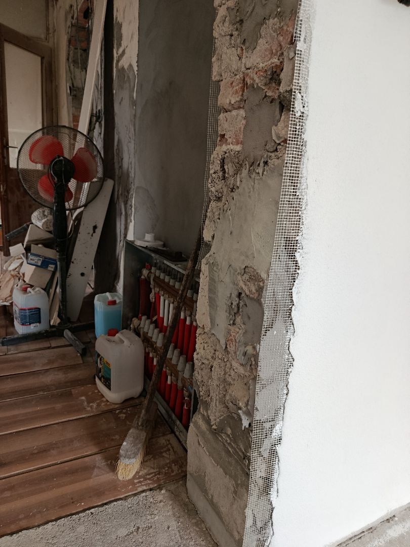

Prosím vás aký je najjednoduchši a najrýchlejšie … @matejb96 ja som zmenšoval trošku viac, ako ty. Normálne som použil ytong, ktorý som lepil na stenu. V miestach spojov ytongu som navrtal kotvy do tehly-dlhé turboskrutky a tie som zatrel do drážky ytongu. Pre istotu. Nakoniec som to uzavrel obvložkovou zárubňou.Odpoveď na príspevok od zicher:
@matejb96 ja som zmenšoval trošku viac, ako ty. N… @zicher ďakujem za raduOdpoveď na príspevok od matejb96:
Prosím vás aký je najjednoduchši a najrýchlejšie … @matejb96 Dáš si laty po obvode (z oboch strán) aby si mal požadovaný vnútorný rozmer a nahodíš omietku (jadrovú).Odpoveď na príspevok od frantisekca:
@matejb96 Dáš si laty po obvode (z oboch strán) … @frantisekca 20cm omietky?Odpoveď na príspevok od cukrik25:
@frantisekca 20cm omietky? @cukrik25 Po 5cm. Píše že aj 90cm môže byť. A to jadrovou omietkou dá v pohode.Odpoveď na príspevok od frantisekca:
@matejb96 Dáš si laty po obvode (z oboch strán) … @frantisekca 20 cm dorovnať omietkou? Si načisto mimo?🙈Odpoveď na príspevok od chinatech:
@frantisekca 20 cm dorovnať omietkou? Si načisto … @chinatech 100-90=10 10/2=5 A nehovor, že 5 centi je problém nahodiť... To je rýchle a lacné... Potom napríklad z SDK, ale to je predsa len komplikovanejšie.Odpoveď na príspevok od matejb96:
Prosím vás aký je najjednoduchši a najrýchlejšie … @matejb96 .. normálne vystavajte, prilepte aj o stenu plus 2-3 kotvy s ytongom na želaný rozmer. Zvážte na ktorej strane budú párty a kam sa budú otvárať dvere. Ak to bude na prvej foto smerom k fotografujucemu a budú sa otvárať k stene, prilepte to od tej steny, aby ste pohodlne otvárali dvere do 90+ stupňov. Žiadnu vedu z toho netreba robiť.Odpoveď na príspevok od brapene:
@matejb96 .. normálne vystavajte, prilepte aj o s… @brapene presne tak sa to bude otvárať. Dobre, nalepim to tam jesnoducho , iba klebrom stačí predpokladámOdpoveď na príspevok od frantisekca:
@chinatech 100-90=10 10/2=5 A nehovor, že 5 cent… @frantisekca Bla, bla, bla...čítaj všetko a nielen to, čo sa hodí Tebe. Píše "Chcel by som 90tky popripade 80tky. A otvor mam cez 100cm." OK? Tak počítaj 100cm a viac - 20, deleno dvomi a potom mudruj.Odpoveď na príspevok od chinatech:
@frantisekca Bla, bla, bla...čítaj všetko a niele… @chinatech Dobre, takže pre dvere 80cm je potrebné mať otvor (pre zárubeň) 90cm. Výška otvoru +5cm nad uvažovanou výškou dverí. Takže? O čo ti ide? Dokázať, že 5cm jadrovej omietky je problém?Odpoveď na príspevok od frantisekca:
@chinatech Dobre, takže pre dvere 80cm je potreb… @frantisekca Tebe škoda niečo vysvetľovať.🙈 Až si budeš robiť svoje dvere, tak si tam bnalep ttrebárs aj obaly z vajíčok ale neraď druhým hlúposti.
