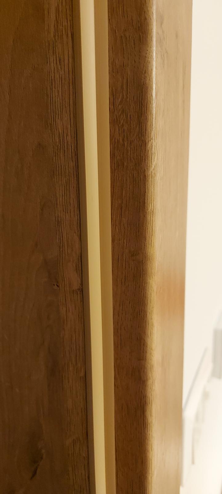

@insed To nieje trieskanie normálne zatváraš a robí to taký väčší hluk
@pajkus neviem aké gumičky máš na mysli máš neaké foto ?
@saam_sebou Gumenne tesnenie umiestnene vo falci zarubne. Neviem ake mas dvere,ale byva to standard aj u najlacnejsich.Kupit v obchode kde.predavaju dvere,ale musis mat vyfrezovany falc,do ktoreho sa vtlaci,aby drzalo.
@marcel714 No konečne niečo nápomocné prišlo do tejto témy dik pozriem sa na to a dúfam že to pomôže
Su aj samolepiace ale pozor aby boli hrube tak akurat lebo ak budu moc tak jazycek nezapadne do slicplechu a nebudu sa dat zavriet.
Kúp okenné samolepiace tesnenie a hotovo. Buď penové ale nie molitanové,alebo silikónové,radšej tenké aby sa dvere dobre zatvárali...
