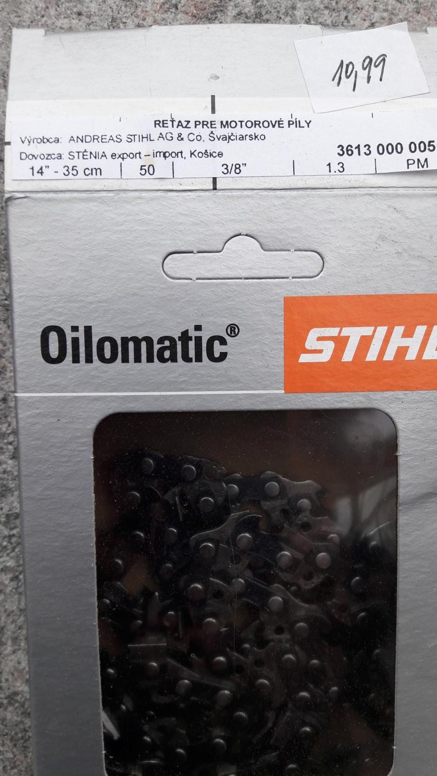

@originalx 10 € retaz na stihlku ?
Musi to ist narezat len treba pomaly a pilu na porfix stoji 12e alebo mozes nalepit 5cm a je hoblik na porfix za 5e a tym obrusit ide to krasne len to prasi
@marekfischer kazda retazova pila je stilka to nevies :-) :-) Ako kazdy teranak je jeep :-) :-)
Aha už viem. Už som si myslel ze vieš retaze za 10 eur. To by bolo asi velke štastie ročne ich zničim dosť.

@originalx tak to hej hobbi retaz na hobbi pilu. Ja pouzivam rapi duro 3/8 1.6 to je o niečom inom keby si denno denne robil z pilov tak by si rychlo zistil rozdiel !
@marekfischer Mam 3 pili stihl, 020, 211 a 44. Na vsetky stoji retaz od 10 do 12€. Robil som jednu zimu v tazbe a viem aky je to rozdiel. No nebudem rezat ytong s profi retazou, ked mam mensiu a hlavne lahsiu pilu. Nerob sa zas najmudrejsi. ☺
