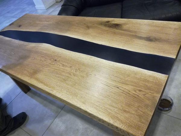

Tak nejako sa to podarilo mne

@peternem nemôžeš pridať fotku z blízka? Akú farbu živice si dával?

Zivica je Epilox T19-34/700. Farba zivice mala byt modra ale v tej hrubke okolo 4.5cm je skor tmavo modra.
Foto z blízka.Posledne zalievanie.Potom už len brusenie a Osmo Top olej.
@peternem este to chce nejako vyriesit presvetlenie, ze napriklad nejake ledky zo spodu a bude to dobre vyzerat, ked tu modru presvetli ;-)
@peternem zalieval si to na viackrát? Ďakujem.
@peternem aký je rozmer stola a hrúbka dosky? aké balenie tej živice bolo treba na ten stôl?
@peternem kolko ta vysla zivica konkretne na toto??
Zivica plus tonovanie okolo 150e.Padlo okolo 9kg
Stol ma 69/155cm
