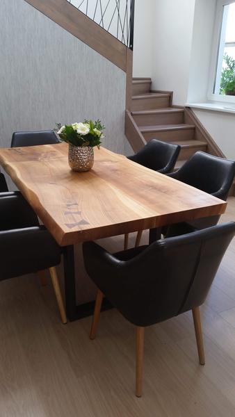

Dobrý deň, nie vždy je potrebné použiť viac živice ako dreva, my používame živicu zvacsa len na stabilizáciu povrchových nerovností alebo prsaklín :) Tak tomu bolo aj pri tomto čerešňovom stole
