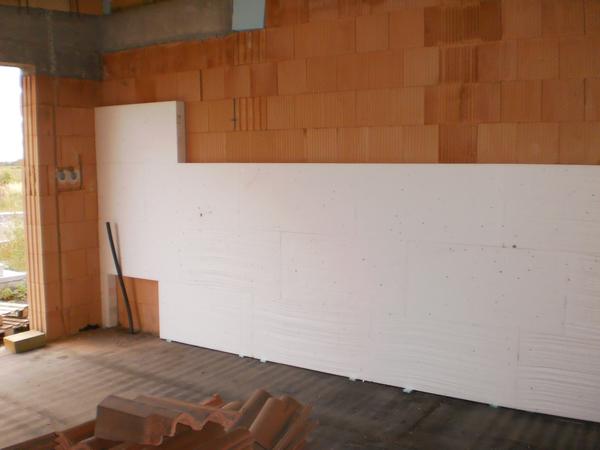

@ruren Tam neide o zateplenie zvnútra, ale zateplenie steny zo studenej strany, aby chlad neprenikal do teplej miestnosti, resp. aby teplo neunikalo do chladu. @vitaz JA mám tiež garáž spojenú s domom s jednou stenou - medzi detskou izbou a garážou. Garáž je temperovaná tak na 10-15 st. jedným radiátorom. Napriek tomu som preventívne na tú stenu zo strany garáže - teda zo studenej strany, dal 10 cm EPS. Myslím, že to bol dobrý nápad, stena v detskej nechladí, ani keď je v garáži pod 10 st. Inak garáž je ešte celkovo zateplená ako celá budova, 15 cm šedým EPS. Pozri v mojom fotoblogu maketu domu, aby si videla, aké je rozloženie izieb a garáže a vedela si porovnať, či to je niečo podobné s tvojou situáciou.

@chrobak7 presne takto isto to máme aj my. Takže riešenie je pre istotu to zatepliť a dať tam aj jeden radiátor?
