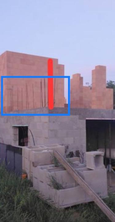

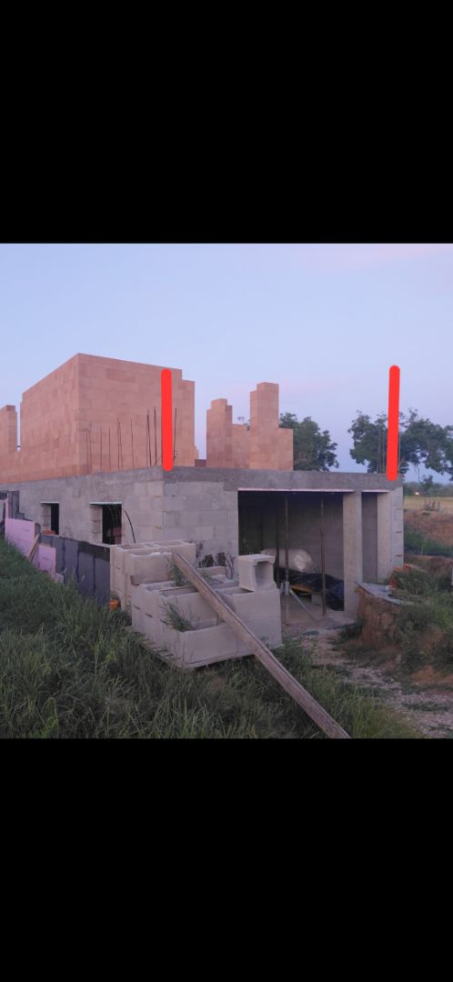

Zdravím chcem sa spýtať na mieste červených čiar budú betonove stlpi na ktorých bude potom položená strecha je možno betónové stĺpy nejako oddeliť od betónovej dosky stropu pivnice aby tam nevznikal tepelný most?, pivnica bude zateplena 15cm polystyren steny a na strope z vrchu dosoky bude izolacia 15cm ako podlaha v dome.

@pavol_molnar Iste, dá sa, existujú termokoše práve na také účely. Napríklad Schöck Sconnex® typ P a ďalšie podobné riešenia. Ibaže ak je to skutočná fotka stavby, tak to je pomerne neskoro na také riešenie... Niečo iné? Možno osloviť projektanta, vlastne skôr statika, čo robil pre ten tvoj projekt, že ako sa s tým vysporiadať v tvojom prípade, keďže v tvojom prípade tie stĺpy budú "obsluhovať" pomerne značnú časť strechy.

@frantisekca v projekte je to tak riešené (nevyresiene) že jej zatepleny strop zo spodu garaze. Ale to nieje riešenie keďže aj tak vzniká tepelný most stlp stena.

@pavol_molnar Tie prúty sú tam na čo? Lebo to nevyzerá, že by tam mali byť iba kôli stĺpu...
Stĺpy obaliť do 10cm polystyrénu a aj zvrchu kde nebude drevo.

@frantisekca ďalšia výstuž je tam len do rezervy bol tam plánovaný taky 1metrova stena z DT ale to tam nebude.
Možno by sa dal ešte pozuit ten termokos že by sa napojili na existujúcu výstuž a zalial by sa 10 cm betónom. Keďže podlaha pôjde hore ešte cca 18cm.

@pavol_molnar Nie, bez búrania tam termokoš už není možný. Takže iba obaliť, keďže na fotke je skutočný stav.
Ešte ma napadlo ci by nebolo možné použiť heluz maltu trend plus. Ma celkom dosť malú tepelnú vodivost a 10mpa pevnosť tlak. Tak či by som nemohol dat aspoň nejakých 5cm pod betonovoy stlp. podla statickeho vypočtu (strecha + váha betonu stlpa) vychadza na plochu stlpa (0,4m x 0,25m) zaťaženie 3Mpa na jeden stĺp.

@pavol_molnar Počítaš statické zaťaženie? A keď sa ti tá malta vydrolí, tak stĺp bude na tých pár roxoroch, ktoré ti zhnijú? Keď nechceš obaľovať, tak v projekte nájdeš statika, ho kontaktuj, že to chceš riešiť inak...
