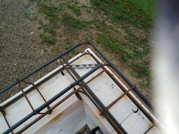

Správne previazanie armatúry
Dobrý deň, viazem si svojpomocne armatúru do venca na RD, chcel by som sa opýtať skúsenejších, ktorý z obrázkov previazania v rohu je správny? keďže na Internete je plno možnosti neviem ktorá je ok.

Je previazanie v rohoch spravne?
@vlado1992 tie hrdzavejsie na spodku su dobre (z vonkajsej strany na vnutornu a z vnutornej na vonkajsiu) Tie vrchne ciastocne. Z vonkajsich stran idu na vnutorne ale z vnutornych uz nejdu na vonkajsie. Ako celok to tak mozte nechat, nerozpadne sa to.
@epto dikes teda a su tam tri pruty na sebe naviazane to asi nevadi ci? Lebo sa stykovali dva kose v rohu
@vlado1992 nevadí, kľudne zalejte betonom
